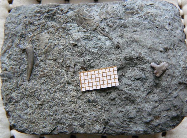

En effet jolie pièce....ce sont tes dernières trouvailles ??? (si oui, je te félicite car avec ce froid de canard je prefère faire du dégagement :P)
les fameuses dents d'hybodus, j'aime bien...mais tu ne trouves pas qu'elles sont petites :D, tu devrais me les laisser sur place :rigoler: , je me ferais un plaisir de les ramasser héhé

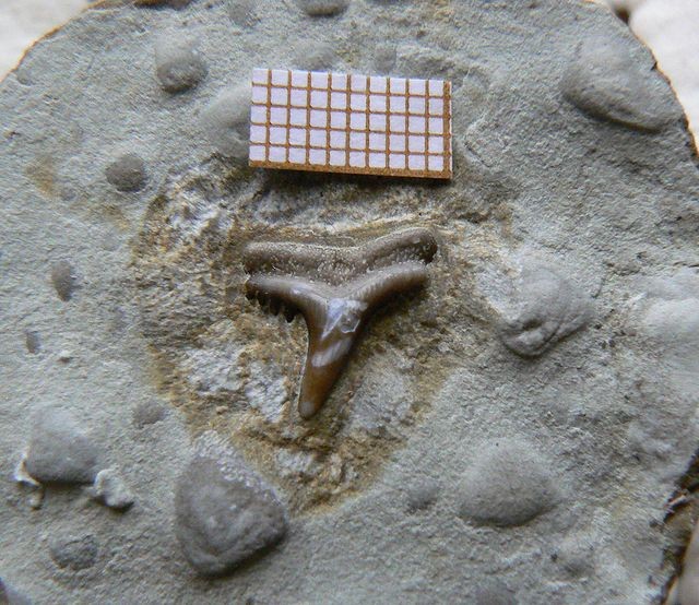

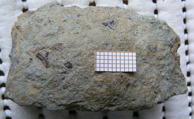

Beau travail de préparation sur ces spécimens. Ca donne toujours bien par chez toi à ce que je peux voir.
L'émail des dents et toujours fracturées finement ?
Toujours non, mais souvent, il faut une extrème attention dés qu'on arrive près de la dent avec l'aiguille pour pas faire sauter les cuspides ou la pointe
les fameuses dents d'hybodus, j'aime bien...mais tu ne trouves pas qu'elles sont petites :D, tu devrais me les laisser sur place :grand sourire: , je me ferais un plaisir de les ramasser héhé
Les plus petites dents d' hybodus ne sont pas les plus vilaines, c'est sur que cela nécessite une loupe ou une bino pour bien les apprécier, mais jene mettrais pas mes 5 plus grandes hybodus dans mes 5 plus belles :-) Donc il est hors de question que je laisse les petites dents, ni les grandes d'ailleurs ;)

Dents superbes Brosanpersil, cela me rappelle mes excursions il y a déjà pas mal d'années dans le Muschelkalk Alsacien.
