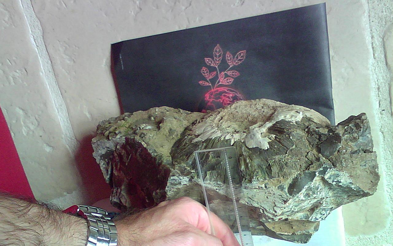

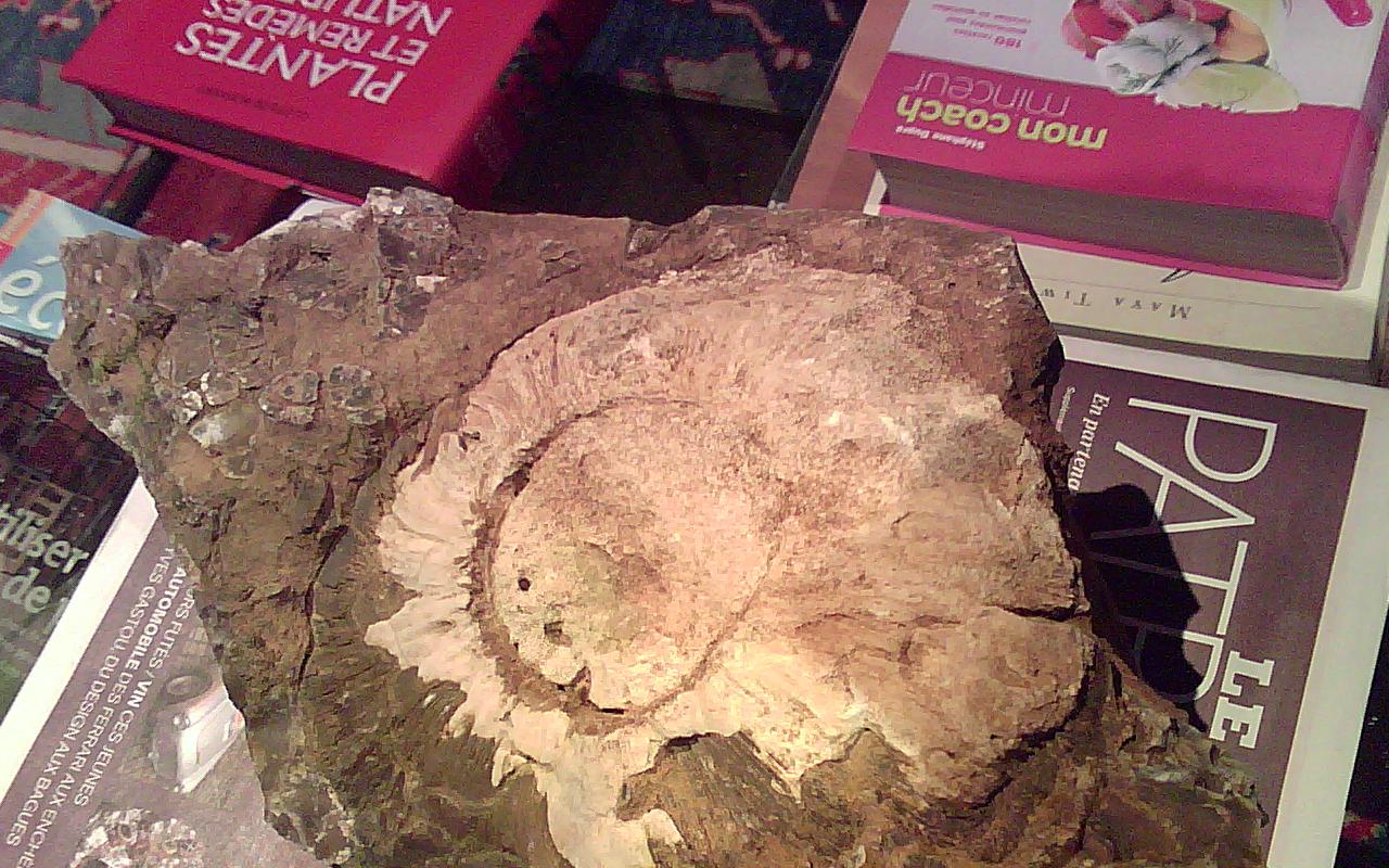

j'ai trouvé ce fossile dans un lit de rivière pratiquement asséché qui a creusé un roche très calcaire et contenant de nombreux nodules de silex dans la région du périgord noir, en Dordogne, en foret sur un terrain de la commune de plazac (mais je pense pas que les gens connaissent lol) on dira a 24 bornes de lascaux.
Ce n est d ailleurs peut etre pas tres evident sur la photo mais le fossile en question fait la taille de ma main et donc environ de 20 cm de diametre et est conservé dans du silex.
Je voudrais bien savoir ce que c'est, type de fossile, nom etc
merci d avance!!!

Bonjour et félicitation pour cette découverte .
vous dites 20 cm ......de diamètre , mais pouriez vous nous indiquer son épaisseur ?
la variete LAOSCIADIA PLANA en est proche. espèce trés variable en forme d'entonnoir ou de champignon pédonculé .
et date du sénonien ( crétacé sup )

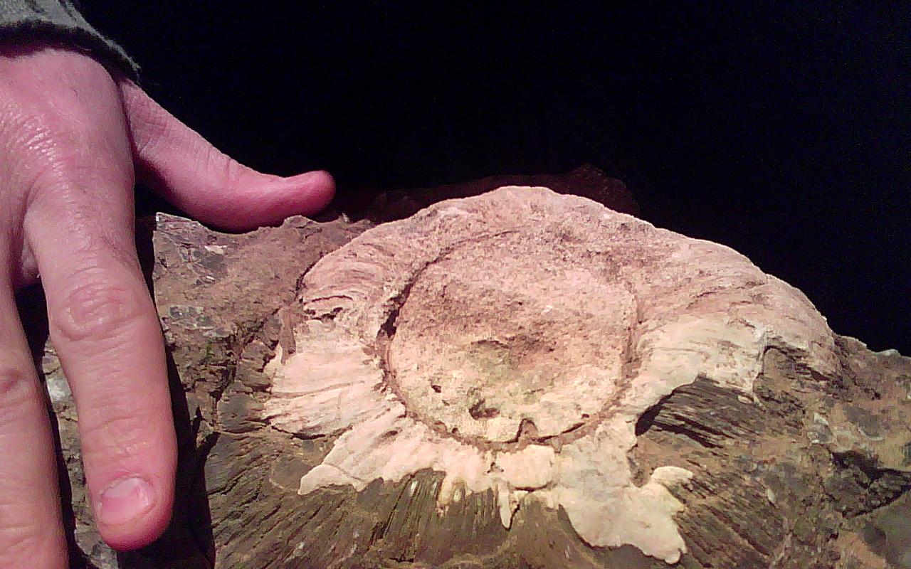

merci eric94, alors pour des dimensions plus précises:
diametre de 18,7 cm
profondeur: je dirai pas plus de 3 a 4 cm...mais j ai du mal a voir puisque le bas du fossile est toujours dan sle silex. je vous mets de nouvelles photos pour que vous puissiez vous faire une meilleur idée.
Eric, merci pour le conseil de dégagement, mais je n y ai absoluement pas touché (je pense que c est la riviere qui a fait tout le travail =p) a part un petit coup d eau et d'une brosse douce pour enlever la terre...et n'étant pas un expert en taille de silex je ne m y risquerai pas!
un rudiste donc? en tout cas merci à tous ceux qui répondent
grace a vos indications j ai trouvé ca en faisant des recherches: Pironaea syriaca (provenant d 'un document sur la faunes des rudistes maestrihtienne de l'environ de kahta-adiyaman en anatolie du sud-est). ca pourrait coller?
Rudiste à coup sur . Si c'est du Maestrichtien il s'agit sans doute de lapeirousia . Reste à definir l'etage avec precision ; le silex fait penser au santonien , il reste donc un doute pour lui donner un nom plus précis . Santon 17

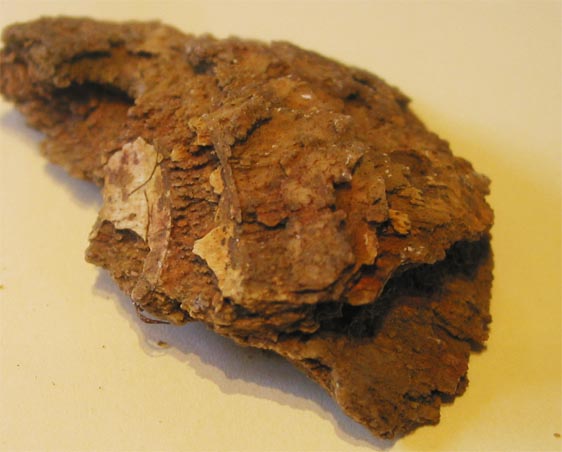

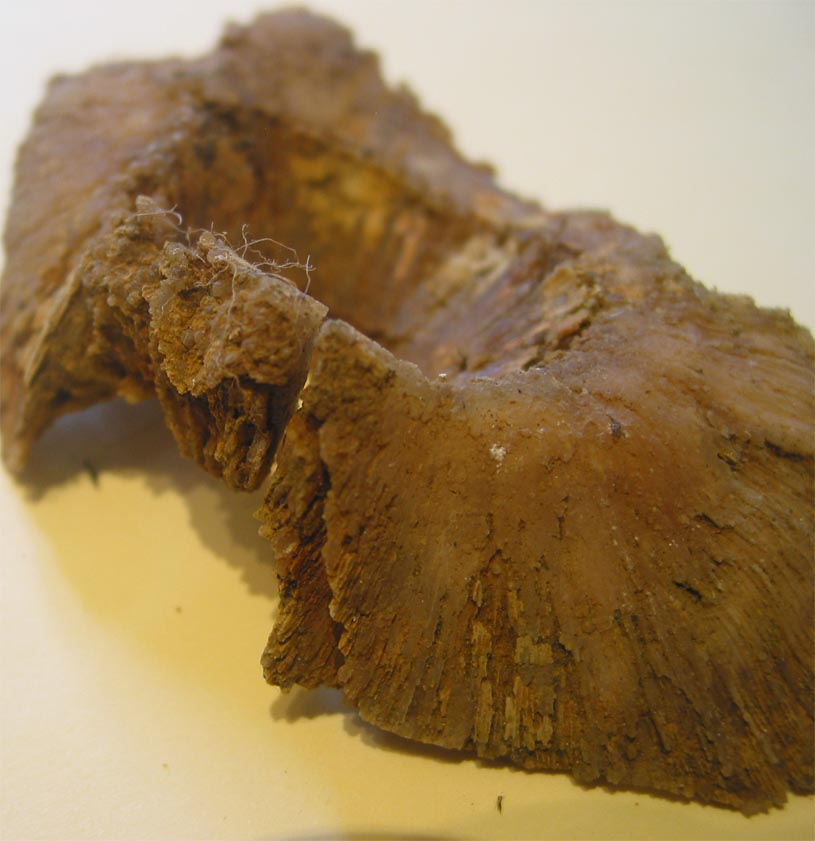

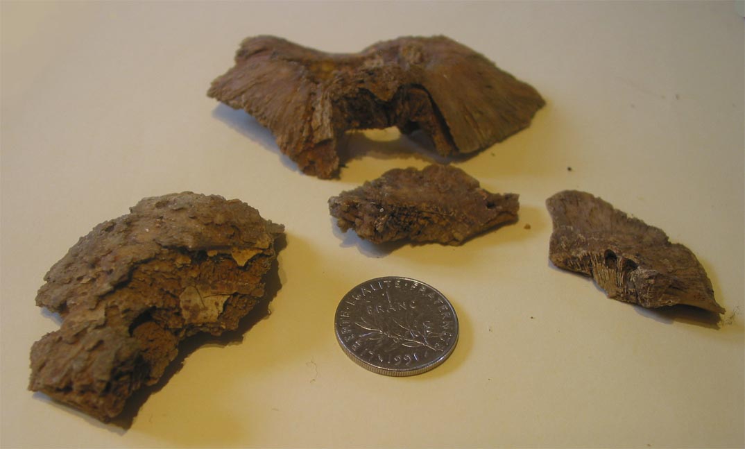

Très jolie trouvaille que tu as fais là, à Plazac, je viens moi aussi de Sireuil. C'est-à-dire à une vingtaine de kilomètre va-t'on dire. J'ai aussi trouvé des fragments de l'animal que tu sembles avoir découvert. Regarde mes photos, elles pourraient aider nos amis à identifier ce fossile. Evidement ton fossile est de taille plus grand et il est complet. Pour ce que j'ai trouvé, on voit la présence d'un trou, qui est comblé dans ton exemplaire, peut-être ce trou peut aider pour la diagnose. Ainsi je ne pense pas que ca soit un rudiste mais laissant cela à nos experts. Pour ma part j'ai trouvé ça sur le plateau à Sireuil. Nous sommes dans des terrains du crétacé.
A bientôt
Bastien
