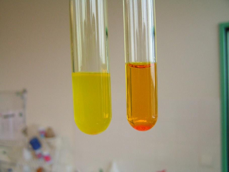

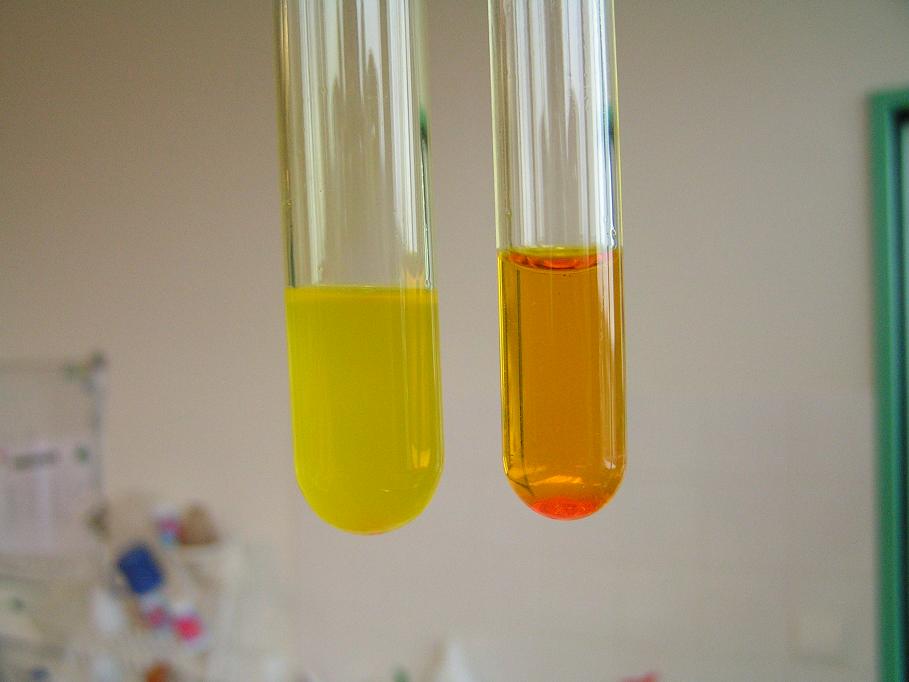

Ce pourrait être du dichromate de potassium... Soluble dans l'eau
La teinte jaune serait du aux ions chromates. Il existe un équilibre chimique entre les deux espèces chimiques. Possibilité de déplacer l'équilibre en fonction du pH de la solution.
Si c'est le cas, pour l'aspect santé, ce n'est pas beaucoup mieux que l'arsenic :
- Cancérigène,
- oxydant assez puissant,
- Famille des métaux lourds.
- DL50 assez faible
Pour être sur que les cristaux sont bien du dichromate de potassium réalise l'expérience suivante au labo :
- Casse un ou plusieurs cristaux et met le dans un tube à essais.
- Essaye de les dissoudre dans très peu d'eau distillée, bien agiter (la teinte devrait devenir jaune-orangé. C'est la couleur des ions dichromates en solution aqueuse. Couleur qui explique a elle seule la teinte sur le papier de a photo)
- Ajoute un peu d'une solution de soude à 1M. Si la teinte vire à un jaune vif, alors tu viens de transformer tes ions dichromates en ions chromates. CQFD
Si le test est positif, évite de le laisser entre les mains de tes élèves (recylage produits dangereux ou vitrine)
