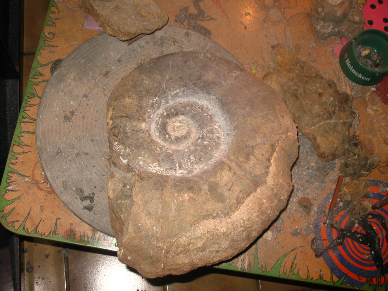

Salut à tous , :sourire:
Voici ma lyto précédemment mis sur le post découverte du weekend , elle est encore en cours de dégagement , mais est il possible de definir son genre : verpilierense ou cornupia, sachant quelle vient du toarcien de l'isere (deblais) . Elle provient d'une couche 'noire' ou la faune associée est l'hildoceras bifron et mesure 36cm.

Je travaille avec l'auteur descripteur de l'espèce verpillierense...
Pour les Lyto, il faut voir la section et l'ornementation...
La section de L. verpillierense est ovalaire comprimée, les flancs sont bombés. L'ornementation est faite de fines stries interrompues par des grosses stries placées irrégulièrement et visibles dès les tours internes.
La section des Lyto du groupe de cornucopia est bien plus large et subcirculaire, les tours sont non recouvrants. L'ornementation est réticulée.
Ton ammonite semble avoir un dernier tout très haut et pourrait aussi appartenir à l'espèce siemensi dont la hauteur du tour augmente plus vite que l'épaisseur. Elles est ornée de fines stries mais n'a pas de lignes longitudinales (dans le sens de l'enroulement donc).

Bonsoir :sourire:
Donc on est bien d'accord. La question est sur l'espèce et non pas le genre qui selon toute vraissemblance est Lytoceras.
Vite fait je dirais Lytoceras verpillierense qui est plus fréquente, je crois, que siemensi. Disons qu'une vue plus précise où l'on distinguerait l'ornementation plus facilement pourrait aider. Il faut aussi compter avec les contraintes liées à la fossilisation à savoir que la coquille de la bête peut avoir été comprimée. On peut avoir aussi une idée en précisant la faune associée. C'est à dire les bébetes qui ont été trouvées dans la même couche. :P
Ceci dit, c'est une très belle pièce, bravo
comme rikou j'opterais pour verpillierense , bien que les constrictions me gene un peu.
je ne pense pas a siemensi , car l'accroissement de la hauteur est beaucoup plus rapide et significatif et pas seuleument a la fin du dernier tour
