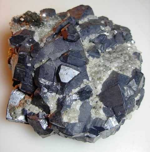

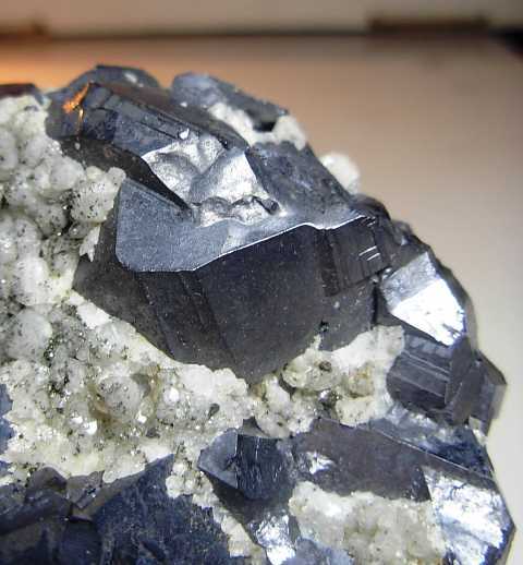

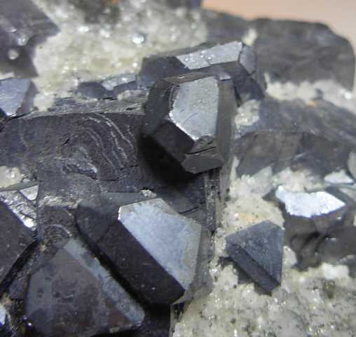

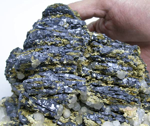

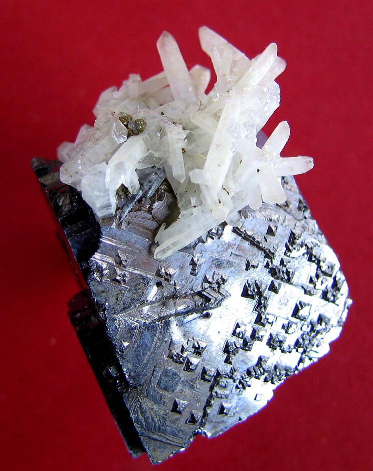

La GaDène (l'air de rien, je suis en train de créer une NOUVELLE espèce minérale, pour la gloriole :bienvenueforum::clin-oeil: ) à Trepca,
ici, effectivement, elle est bien en cube.
C'est très rare à Trepca.
Plus grande arête du cube: 6 cm

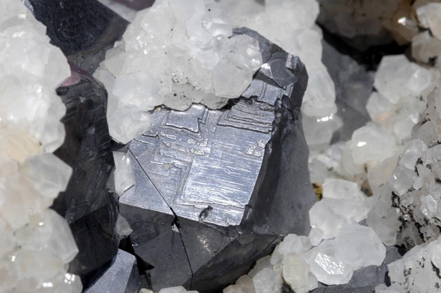

Détail (avec les clivages):
Remarquez les irrégularités sur les faces, dues à la croissance dite hélicoïdale
Calcite sur une face
A partir du cube, on a facilement l'octaèdre et si le processus ne va pas jusqu'au bouton en reste au cuboctaèdre

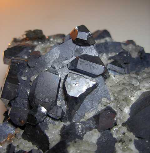

La fameuse macle de la GADENE en toit de pagode :gratte-tete::question::surpris:

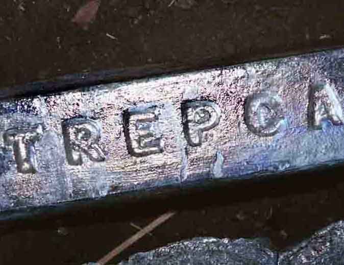

Sur les bourses, attention :ye!: :n'acheter que les prismes de GADENE dûment estampillée du gisement:
post-2474-1235816246_thumb.jpg :lasse:

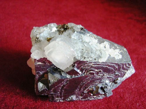

Celle-ci (diamètre 4 cm) elle a pris un coup sur le casque (pardon :clin-oeil:, sur le masque). On dirait la tête de Dark Vator :clin-oeil:
avec calcite. (Le bloc qui porte ce cristal et d'autres fait 30x35 cm. Il figurait à l'expo Trepca de SMAM de2006)
Copyright J. Feraud dans le Min. Record 2007, que je remercie

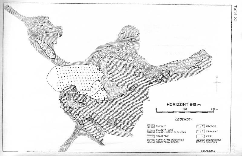

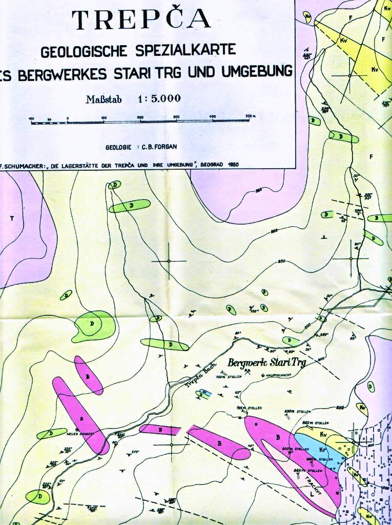

Voici le sommaire du livre de Friedrich Schumacher, qu'il me faudrait "faire mien" pour réussir à écrire le livre dont tu parles, JPP2A, et qui, c'est vrai, serait une bonne idée:
Ce qui est super chouette dans le livre de "Schummy" :siffler: , ce sont les plans géologiques niveau par niveau, de la mine (jusqu'au niveau le plus bas atteint en 1950, c'est à dire les 2/3 supérieurs du gisement en verticale)
C'etait en fait le coup de crayon du chef géologue qui avait précédé Friedrich Schumacher à Trepca, Charles B. Forgan, un jeune écossais, vraiment génial. On le voit ici, sur le terrain (à droite) en grosse discussion
et ici, à un de ses retours périodiques au siège de la companie, bien lavé et après le passage chez le coiffeur

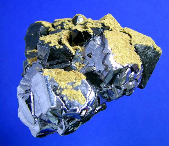

(résumé des chapitres précédents: la Galène, toujours)

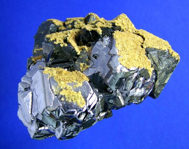

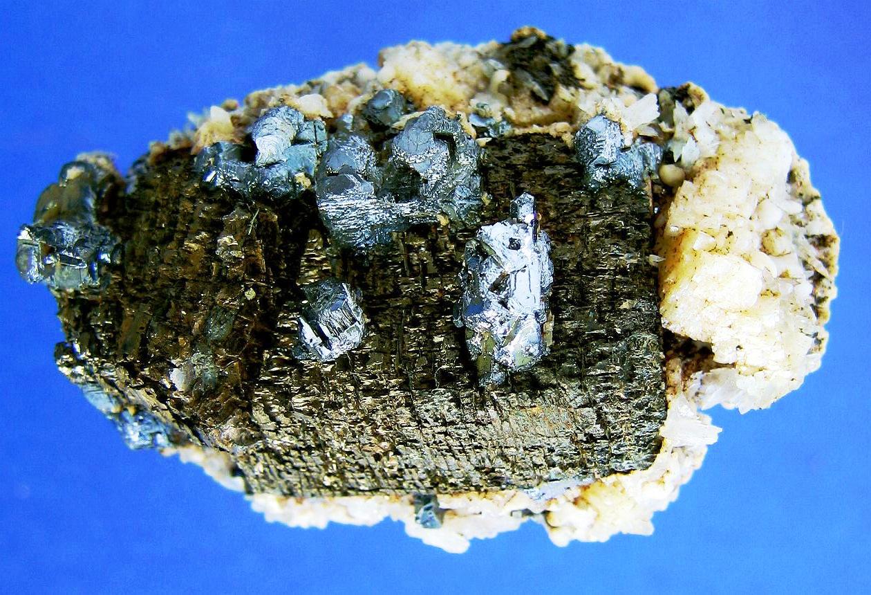

Specimen de 7 cm aux faces décidément comme fondues, avec un peu de blende marmatite et placage de sidérite, de l'ami Frank Wierich de Marburg:
Invité JPP2A
'Azogue' date='mercredi 04 mars 2009 à 21:31' post='177093'] (résumé des chapitres précédents: la Galène, toujours) Specimen de 7 cm aux faces décidément comme fondues, avec un peu de blende marmatite et placage de sidérite, de l'ami Frank Wierich de Marburg:
belle pièce :clin-oeil::sourire:post-2474-1236171105_thumb.jpg :surpris::siffler::siffler:

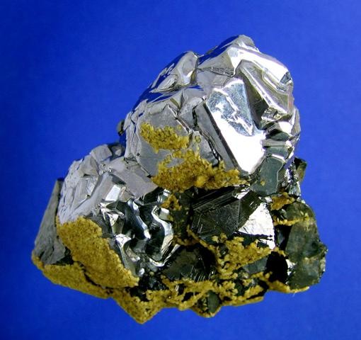

j'aime beaucoup celle du message 215,
:sourire: ça se comprend facilement :clown: mais, en revanche, elle est PETITE.

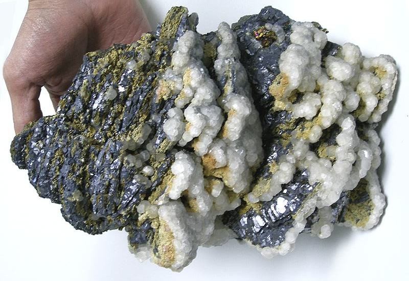

Au musée de la mine, sur place, les spécimens exposés, ce sont la plupart du temps des MONSTRES. 30x20 cm comme ici; 50x50 cm; 50x100; 100x100cm même. Et je ne te dis pas le POIDS, avec les sulfures de plomb, de zinc :amis: . C'est époustouflant. Ca manquerait même de "petites pièces" sur les vitrines, alternées avec les grosses: au cours de la visite, on ne se rend (presque ;) ) plus compte de l'énormité des cristaux présentés.

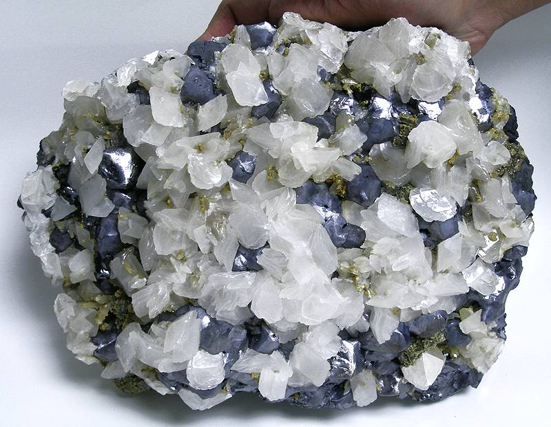

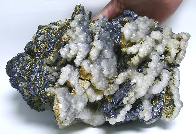

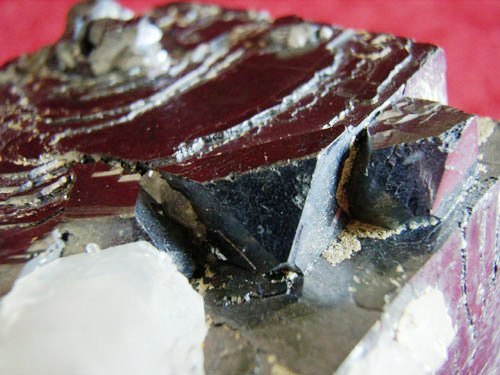

mais en revenant au chapitre PYRRHOTITE bien antérieur, voici pour cadrer vos interventions, un specimen de 29x16x13 cm où l'on voit la pyrrhotite entièrement (**) pseudomorphosée par de la ganène
et (par dessus) un semis de petis cristaux de carbonates ferreux (ankérite? sidérite? de couleur ocre jaune) et des fleurs de calcite blanche
(**) comme la question avait déjà été mise au débat par un géoforomeur, on ne sait pas au juste si c'est de la pseudomorphose (remplacement partiel ou total) ou simplement de l'épitaxie :surpris: (=croissance orientée);
Pseudomorphose (=remplacement) de la pyrrhotite par de la galène?
Ou bien épitaxie de galène sur des lames de pyrrhotite qui sont peut-être bien présentes au coeur, en DESSOUS de la galène?
Je pencherais pour la seconde hypothèse car la croissance orientée est très très fréquente pour les sulfures de Trepca, les uns sur les autres, en multiples combinaisons, comme le grand specialiste Croate de Trepca, Vladimir Zebec (portrait suivant) élève de Ljudevit Baric et de Marin Soufek, l'a montré dans plusieurs publications du Museum National d'Histoire naturelle de Zagreb.
