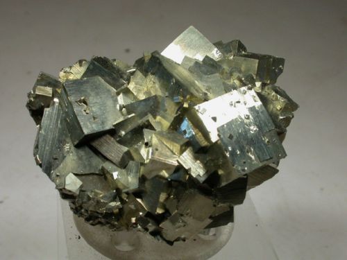

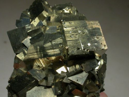

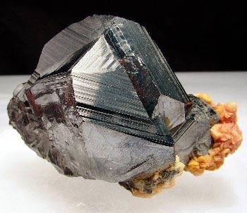

Puisque l'épitaxie n'a plus de secret :clown: pour vous, j'ouvre une brève parenthèse pour présenter les nouvelles acquisitions d'un ami:

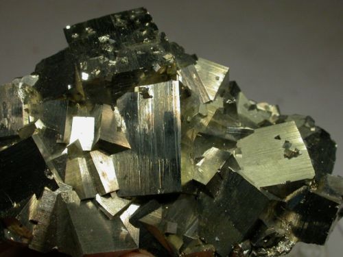

pyrite, specimen de 6 cm (ça vous fait des cubes de 2 cm d'arête maxi)(mais bon, on aime)
post-2474-1236934043_thumb.jpg :bravo:
Sainte Epitaxie :clin-oeil::help1: (ça sonne comme Epiphanie, dis donc :triste: ), es tu l'explication de tout?

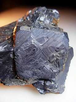

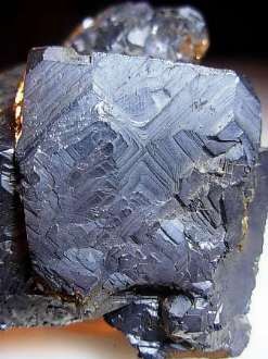

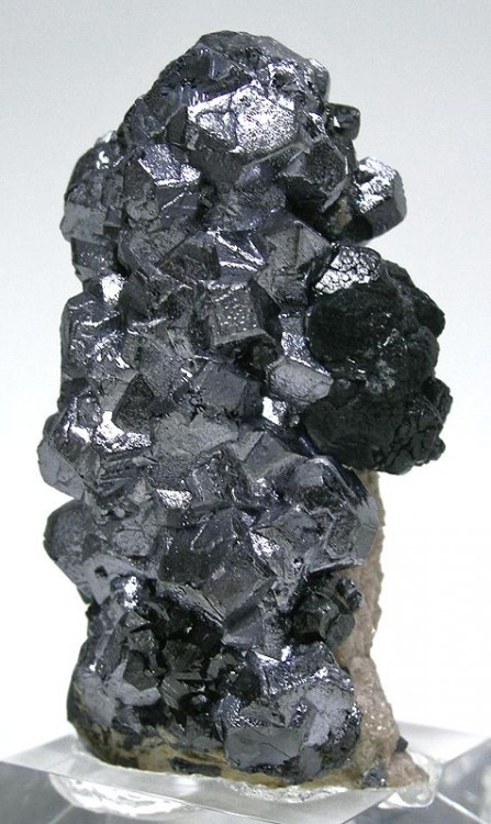

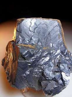

Voilà par exemple un exemple: cubes de galène de 5 cm d'arête

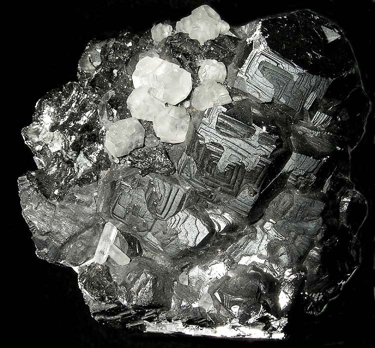

Il n'y a épitaxie de RIEN, puisqu'il n'y a qu'une seule espèce minérale et qui s'est déposée en une seule fois. Mais les photos permettent de VISUALISER les liens intermoléculaires qui peuvent se créer.
L'aspect des faces du cube résulte-t-il d'un processus de redissolution, ou à l'inverse de (reprise de) croissance ? ( :grand sourire: je n'en sais vraiment rien, je vous pose la question, sans aucun traquenard :triste: )
En tout cas, on voit que les striations sur les faces sont à 45° par rapport aux arêtes du cube, et sont donc relatives aux faces de l'octaèdre (parfois bien visibles sur les sommets). A cela j'ajouterai que le faciès octaédrique de la galène est favorisé par l'incorporation dans le réseau cristallin de Ag (et ça, il y en a à Trepca, c'est pas pour rien qu'ils ont édifié la basilique de Saint Pierre sur place au Moyen Âge)
+ Bi (remplaçant 2 Pb) (ça, c'est pas moi, c'est des spécialistes comme le Bulgare Yvan K. Bonev à Madan, Yves Moelo et quelques autres, qui l'ont prouvé :grand sourire: ).
La même chose existe peut-être avec Ag + Sb et (pour Trepca) c'est une hypothèse jouable puisqu'il y a pas mal de Sb dans l'air (dans l'eau chaude) quand les géodes se mettent en place.
S'il s'agit d'une reprise de croissance, ce serait donc avec un fluide hydrothermal ayant évolué brusquement avec un enrichissement en Ag et Bi (ou Sb). Dans l'hypothèse inverse, ce seraient ces impuretés qui auraient facilité la dissolution selon les plans (111) du réseau cristallin.
Il faudrait se reporter à l'évolution paragénétique pour peut-être trancher... (y en a t'il un volontaire -il recevra un cadeau- pour retourner au post où l'on voit le tableau-chronogramme que Strahinja Smejkal s'est paluché de construire chaque fois qu'il levait l'oeil stoïquement de son oculaire ( :lasse: car il n'y a pas de secret, faut bosser), et pour revenir ( glorieux) nous dire le résultat? :P )

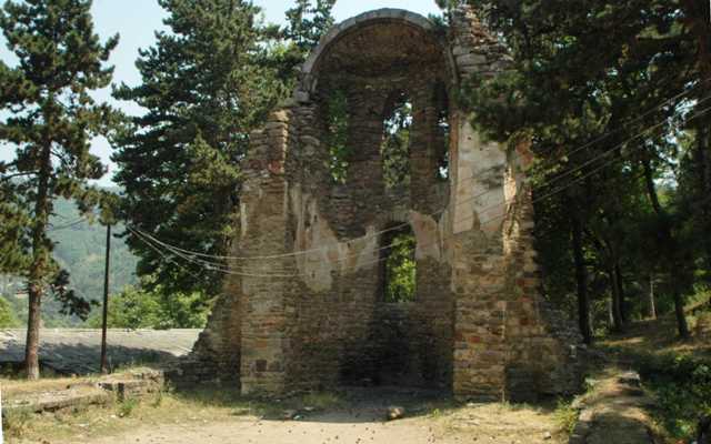

Basilique de Saint Petar (construite aux environs de 1270) (pas mal comme vestiges, non? :grand sourire: )(on vous le re-dit: VENEZ VOIR :coucou!: )
Proportions proportionnelles aux souhaits de pognon que les gens du coin mettaient dans leurs prières, pour que le Saint Patron ne les décoive pas sur la quantité de Ag contenue dans la mine
(ils ont été écoutés :grand sourire: )

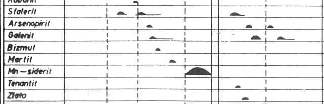

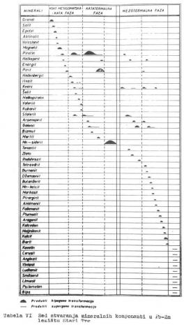

Pour en apprendre un peu plus (c'est un des buts du Geoforum, oui?) voici de la main de Strahinja Smejkal dans sa thèse de doctorat (Belgrade 1960) la succession :ye!: paragénétique de Trepca. Où vous voyez, à la ligne 8 Pyrrhotin par exemple, qu'au cours du dépôt du gisement (qui a pu durer un bon million d'années, c'est un ordre de grandeur usuel pour un gite de ce tonnage) la pyrrhotite s'est déposée en 4 phases. Il y a eu un prémice et puis 3 resucées, dont la seconde, "bien": ca a coulé un max au robinet hydrothermal de ce coin des Dinarides.
La sphalérite est ligne 19: 3 étapes de dépot. La galène ligne 21: trois étapes aussi.
Ce type de représentation (véritable chronogramme du gisement) a eu un grand succès jusqu'à ce que, en France, l'école Routhier, à Paris, mette un peu tout ça au musée sous prétexte que les minéralogistes ne comprenaient pas toute la genèse du gisement avec leurs seuls minéraux; et puis, comme il arrive avec toutes les écoles, elle a passé, et ce genre de diagramme a repris depuis force et vigueur.
Pierre Routhier est décédé le 3 novembre (il avait 92 ans)
Puisqu'on en cause… (la galène est à la ligne 20 !)
:super: Je suis sidéré :gratte-tete:
Effectivement, on voit que il se dépose du bismuth quasiment en même temps que la première venue de galène du gisement.
Par la suite, plus tard (quelques centaines d'années plus tard? Quelques siècles?) il y a encore des bouffées de PbS qui viennent déposer de la galène, mais tout le bismuth a été consommé auparavant, il n'y en a plus d'apporté de nouveau. A t'on à ce moment là des faciès de cristaux de galène pauvre en bismuth et donc autres que l'octaèdre? à voir

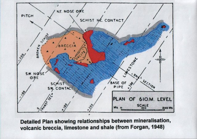

Voici le plan du niveau 610 de Trepca, de la main de Charles B. Forgan (vers 1930) (document Mine de Stan Terg)

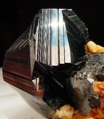

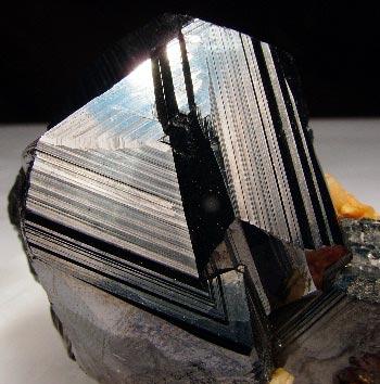

TETRAEDRITE (en Anglais: Tetrahedrite)
A Trepca elle est assez répandue. C'est (rappel) un cuivre gris mercurifère. Sa présence explique que les analyses des concentrés de Trepca contiennent toujours un peu de mercure
Photos de mon ami Wolfgang WENDELL

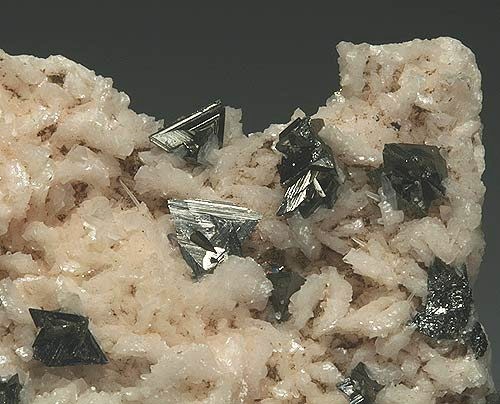

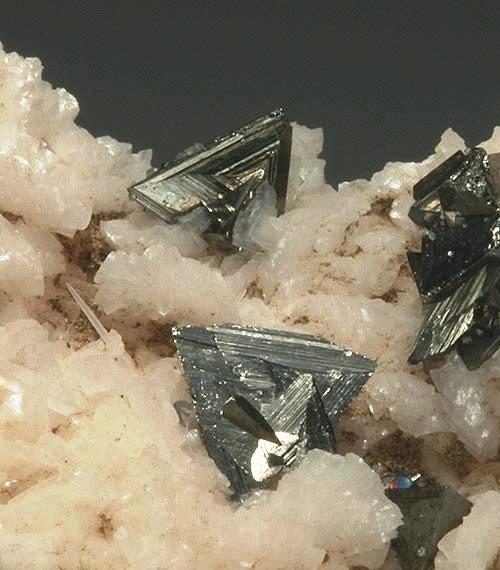

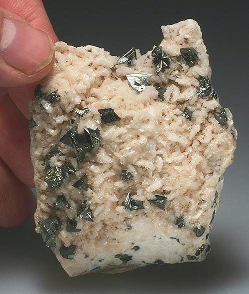

specimen de 7 x 5 x 2 cm de dolomite, avec tétraèdres remarquablement striés, parfois maclés, de 5 mm d'arête

Azogue' date='lundi 23 mars 2009 à 11:55' post='181568'] TETRAEDRITE (en Anglais: Tetrahedrite) A Trepca elle est assez répandue. C'est (rappel) un cuivre gris mercurifère. Sa présence explique que les analyses des concentrés de Trepca contiennent toujours un peu de mercure Photos de mon ami Wolfgang WENDELL
grand%20sourire.gifSalut Jean.....très beaux échantillons :grand sourire: en tout les cas avec toi c'est sur :siffler: .... que la publication de toutes ces merveilleuses pièces sur le Géoforum ne va pas se tarir de sitôt :mort de rire:

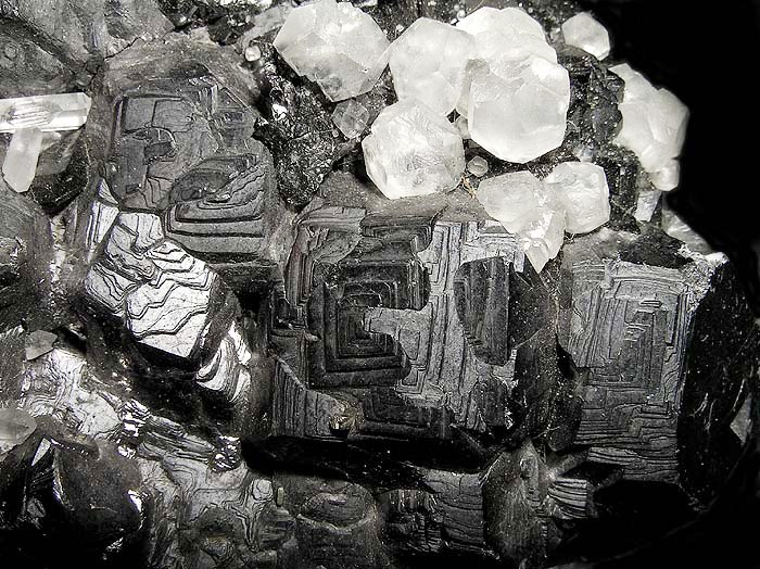

une petite photo ancienne à moi, pour faire remonter le Post.
je crois bien que je l'ai vendue (la pièce). On fait des boulettes comme ça, souvent :gratte-tete:
Echelle: 18x18 cm
Blende, calcite, ankérite orangée, mispickel...

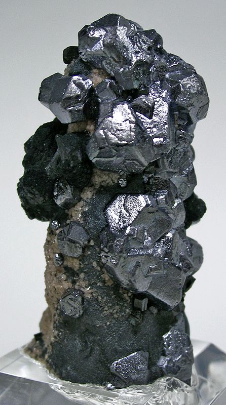

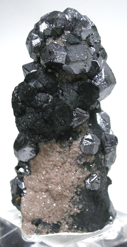

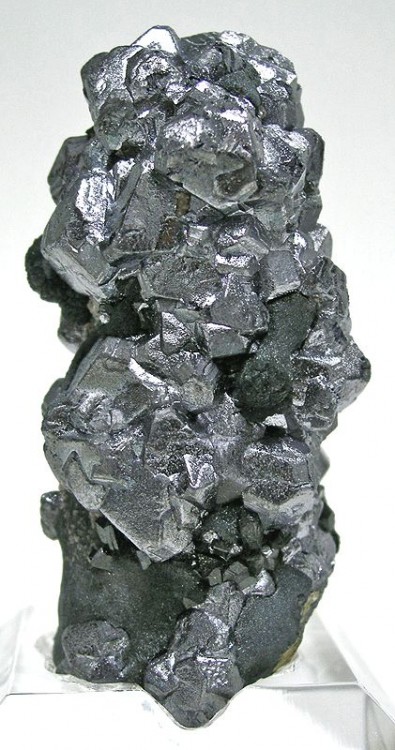

Pour commencer, un "stalactite" de rhodochrosite recouvert de galène et de boulangérite (la variété fibreuse: la plumosite)
7 cm de long, anciennement dans la collection de Willie Israel puis dans celle de mon ami Doug Wallace, que je remercie pour les photos copyright de Jeff Scovil
