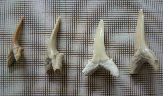

Bonjour Jojo,
Tes dents sont des dents provenant de la couche yprésienne des phosphates de Khouribga.
Les dents de droite et de gauche sont des dents de Jaekelotodus africanus (anciennement Odontaspis robusta), voir les racines très épaisses.
Les trois dents du milieu sont des dents de Striatolamia striata.
Salutations. Zeze.

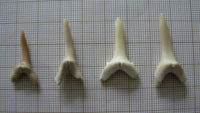

Bonsoir,
A première vue les dents sont toutes des Striatolamia striata.

Merci pour le lien Zeze
Quel est le détail qui te fait dire que c'est Striatolamia striata et non macrota ? Pour moi, à première vue cela ressemble plutôt à la 2ème espèce, mais je ne suis pas du tout familier avec ces dents.
