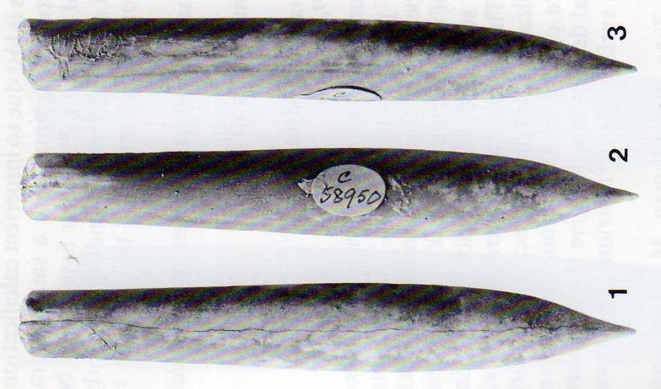

voilà des actinocamax plenus, sache que j'en cherche une si elle correspond bien avec ces clichés; l'as-tu trouvée dans une marne grisâtre? Je pense que ce que tu as est plutoy belemnitella mucronata parce que ses deux bords sont parallèles alors que chez actinocamax, à l'avant c'est ceintré.

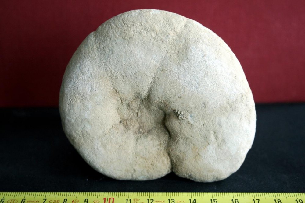

leweciceras c'est pas comme ça, en voilà une typique L. peramplus
Oui, mais l'ammonite de la photo de droite est vraiment très usée.
A mon avis ça peut être Lewesiceras comme n'importe quoi d'autre, et ça risque d'être difficile, voire impossible, à identifier...

alors pour l'ammonite la je sèche !!!!!!
lewesiceras la je doute les sillons latéraux me posent un problème
en 35 années de recherche au blanc nez c'est le seul spécimen inconnu à moins que ce soit une forme jeune de la lewesiceras
merci en tout cas pour vos réponses rapides et précises
J'ai déjà trouvé une Mammites altérée qui ressemblait à ce que tu nous présentes (meme si les loges paraissent beaucoup plus grandes), un coté était érodé, l'autre est quasi intact, avec les gros tubercules.

Oui, je confirme l'Actinocamax plenus, Belemnitella mucronata est nettement plus récente que la limite Cénomanien-Turonien. (Campanien-Maastrichtien)
Pour la Lewesiceras il est vrai que l'usure de la pièce ne facilite pas la détermination...

dis moi phil, ça ne te gêne pas que la belemnite A P proposée ne soit pas "ventrue" comme sur les dessins et photos?
et en effet l'identification de l'ammonite est impossible c'est aussi mon avis (trop usée) QUOI QUE ... elle me fait penser à une calliphylloceras à cause de ces "traits" très distants séparant de "larges loges"voir photo ci dessous

Belemnitella mucronata n'est pas trouvée avant le campanien supérieur, et la forme ne correspond pas. Une Actinocamax sp. me semble plus juste. En tout cas, le rostre est effilé et a ce renflement typique des hibolites.
Quelle est la taille d'une Actinocamax plenus ? je n'en ai jamais vu de vraie... Ce rostre en photo fait 7cm quand même...
Pour être fixé, serait-ce possible d'avoir une photo de l'endroit d'insertion du phragmocône ?
L'ammonite, c'est dur à dire. Très usée par l'eau... Au pif au mètre et à la vue de la forme générale : Mammites sp., mais je doute... Un phyllocératidé, comme le souligne André, est fortement possible aussi, ça en a l'aspect.

Je le redis, mais pour moi cette bête est bien trop usée pour permettre une identification valable.
effectivement c'est "gênant" mais parfaitement disqualifiant, rien à dire :siffler: je disais "ressemble" sans plus. Mais effectivement trop usée pour être identifiée. On est d'accord. :grand sourire:

A priori, rien en effet... Mais pour moi, l'ornementation de cette bête a complétement disparu avec l'érosion, d'ou cette allure un peu curieuse. Ces sortes de sillons sont tout de même étranges... :coucou!:
A priori, rien en effet... Mais pour moi, l'ornementation de cette bête a complétement disparu avec l'érosion, d'ou cette allure un peu curieuse. Ces sortes de sillons sont tout de même étranges... :grand sourire:
voilà c'est là où je voulais en venir il y a bien ces sillons que l'on trouve disposés pareillement chez l'impossible ammonite ... bizarre ...

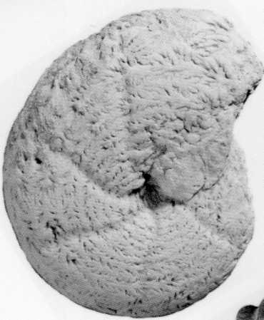

Salut
Je vais certainement dire une bêtise mais cette ammonite me fait penser à une Puzogia (Albien Turonien)
Les Calliphylloceras ont l'ombilic bq trop étroit pour être cette bestiole, non ??
Qu'en pensez-vous ?
Certaines espèces de Puzogia pourraient avoir eu les côtes un peu plus droites ?

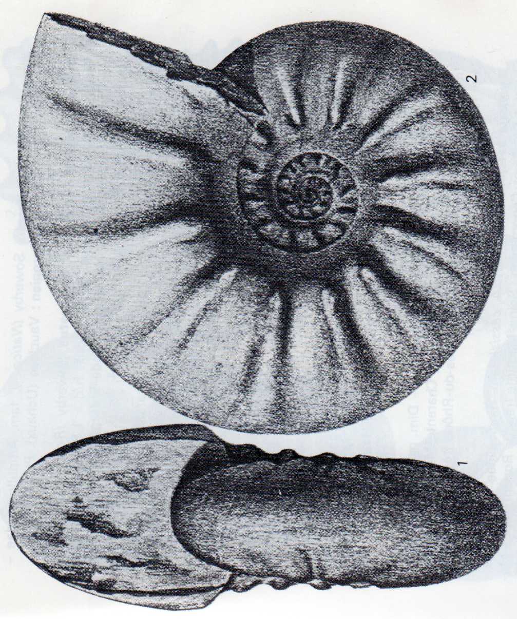

pourquoi pas un jeune lewesiceras ?
partie de diagnose de l.peramplus ( mantell 1822) in MOORE mollusca 4 ,L377:
early whorls with constriction , and ribs much as in early whorls of éopachydiscus but with strong umbilical tubercles.
tours internes avec constrictions et beaucoup de cotes comme dans les premières tours d'éopachydiscus mais avec tubercules ombilical fort
mais l'ammonite présentée est fort usé, on ne connait pas la section.
