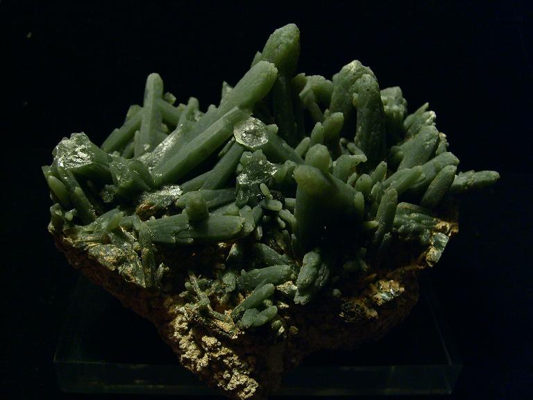

Le quartz prase est en fait une variété de quartz, opaque massif dont la couleur verte est due à des aiguilles d'actinolite.
ce qui lui donne la couleur verte , et par sa forme aussi, les cristaux de quartz prase sont allongés.
l'actinolite ou actinote est une variété d'amphibole .

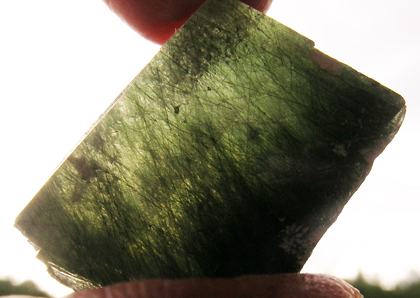

. Dans le quartz prase, souvent assez opaque, la coloration verte est assez homogène, et sur des cristaux plus translucides la coloration reste diffuse mais on remarque de fines aiguilles en inclusion.

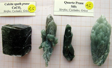

. Par contre dans une calcite on voit bien plus nettement les aiguilles d'actinolite en structure "cristalloblastique" = engendrée par les minéraux contemporains du métamorphisme, et "nématoblastique" = dominante des aiguilles...et "diablastique" = aiguilles enchevêtrées.
(Le présent sujet porte sur le quartz, et la calcite est placée ici pour rester dans le "prase" ...)
