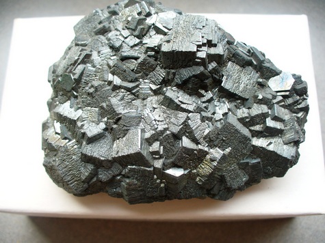

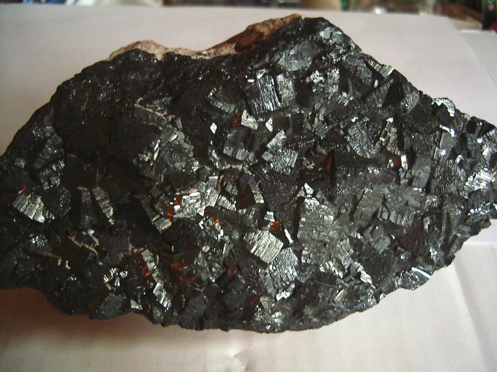

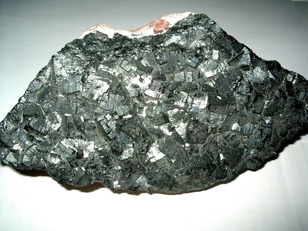

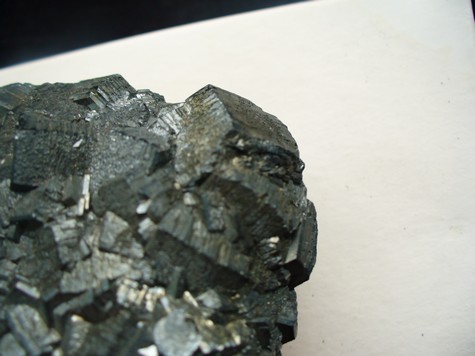

je viens de retrouver au fond d'un carton ce qui semblerait etre une hematite.Par contre je ne me souviens pas de la provenance meme s'il me semble qu'elle est francaise!
ci joint 2 photos
merci pour votre aide TOPH
Salut

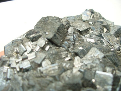

toute la touche d'une pyrite sur la photo de droite, (cubes, faces "striées", couleur)
mais sur l'autre face ? il semble y avoir eu des retouches !!!
L'hématite ne forme pas de cubes, c'est rhomboédrique.
Te précipite pas ! Déjà,pour confirmer hématite, écrase un petit morceau de ton échantillon (prend ça dans un coin moche), met la poussière sur une feuille blanche et regarde à la bino ou la loupe ; tu dois sur les esquilles les plus fines voir rouge en transparence ! Sinon, c'est pas hématite !

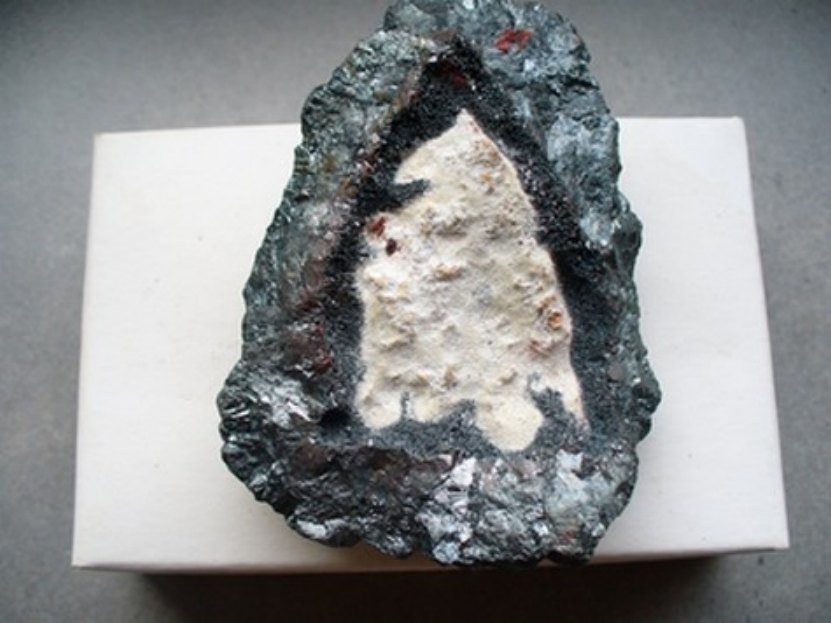

Pour l'identification je suis confiant si tu regarde le dos de la piece sur la premiere photo on voit tres nettement la couleur rouge en bordure de la gangue
et puis j'aime pas ecraser les mineraux!!
TOPH

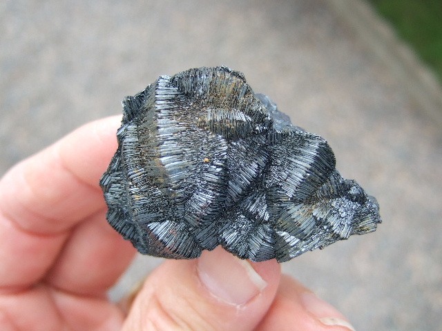

c'est Saphoz ou faucogney en Haute-Saône, mais il me semble que c'est plutot des cristalisations en rosette que l'on trouve par la bas.
Brezouard me va bien pour la France....Mais il y a peut être d'autres provenances possible ailleurs
voir mindat
Saphoz était si mes souvenirs sont bons plus dans le faciès oligiste feuilleté

le brézouard me semble plus judicieux !!! (attention jeune ami de 12 ans : te précipites pô trop sur tes certitudes ................prend le temps !! tu as le temps d'apprendre et d'en savoir plus que nous ..................plus tard !!!!!!!!)
Apres avoir vu l'hematite de Brezouard sur Mindat j'ai une quasi certitude,on croirait des "jumelles"
