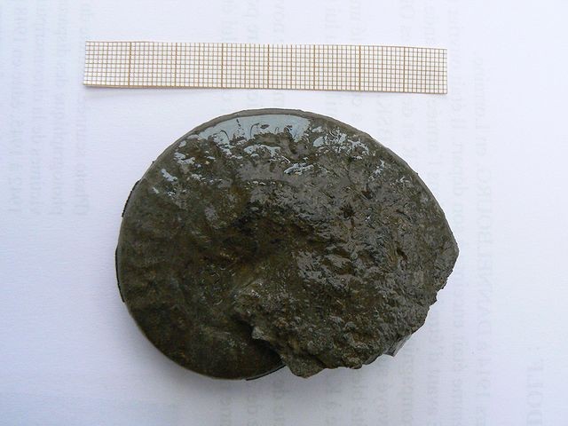

Encore un fossile dont je ne connais que l'origine : Les Vans ( 07 ). Un petit peu de google me dit qu' il y a du Crétacé, ainsi que du Batthonien, Callovien, Oxfordien ( donc du Jurrassique ) dans ce département. Quelqu'un aurait plus de précisions à propos de cette ammonite ?
Merci Yves
Ton ammonite présente un sillon latéral ainsi qu'une carène .
A première vue il s'agit d'une Oppeliidae .Pour le genre, je me lance :Ochetoceras .
L'avis de spécialistes, fera avancer la dertermination.
  brosanpersil a dit :
Encore un fossile dont je ne connais que l'origine : Les Vans ( 07 ). Un petit peu de google me dit qu' il y a du Crétacé, ainsi que du Batthonien, Callovien, Oxfordien ca laisse un champ de recherches considérable( donc du Jurrassique ) dans ce département. Quelqu'un aurait plus de précisions à propos de cette ammonite ?
Merci Yves
néamoins , de part son sillon spiral médio-latéral ainsi que sa carene tricarénée ( ce qu'il n'y a pas chez ochetoceras) , cela m'aménerait a croire que c'est un campylites sp. de l'oxfordien moyen, a voir.
  dinomaniac80 a dit :
Hildoceras sp. du toarcien ? : sillon ventral médian et sillon latéral...
Ammonite en pyrite, vernie.
On trouve les même en Aveyron.
les ammonites de la famille des hildoceras ont une véritable tricarénation ( trois carene au meme niveaux) , ils ont bien un sillon latérale mais tres proche de l'ombilic ( sauf exception) , la costulation n'est pas la meme,et l'enroulement est évolute serpenticone ,et enfin pour finir une section subquadratique, contrairement a l'individu montré qui est ogivale.
donc rien a voir du tout.
est ce q'uil y a du toarcien au vans je ne sais , c'est surtout connus pour le bathonien, callovien .
Salut
Ce n'est pas une Hildoceras. Ces ammonites ne sont pas oxycones, c'est à dire avec une région ventrale plutot tranchante. La section d'Hildoceras est plutot rectangulaire. Je pense comme Patrick, Ochetoceras ... Il me semble que les côtes de Campylites sont moins nombreuses et plus grossières
  crussoliceras a dit :
Salut , et pourquoi pas Ochetoceras canaliculatum :clin-oeil:
A+
car comme je l'ai écrit plus haut , carene tricaréné , et pas chez ochetoceras, j'ai juste oublier de préciser que c'est bien exprimé sur les chambres d'habitation, sur deux petit phragmocone de l'un ou l'autre des deux genres , c'est impossible de les séparer.
Salut Pyb , ou vois tu une caréne tricaréné :clin-oeil:
A+ Patrick
salut
évidement on peut se tromper , ce n'est apres tout qu' une interprétation d'images, mais j'y vois bien une carène tricarénée ( en fait deux pseudo carene latérale plus basse que la carène centrale),j'ai un ocheto. sous la main et le ventre est franchement plus aigu, ptete qu'il me faut des lunettes alors , ou bien vous.:clin-oeil:
apres avoir poster , j'ai appeller un copain ( celui dont je vous ai fournie le lien, apres discution nous sommes arrivé a la meme conclusion).
cf. campylites (néoprionoceras) lautlingensis ( possede la meme livrée qu'un ocheto , mais a une certaine taille la caréne diffère) page 36 "a propos de quelques ammonites récolté dans l'oxfordien du poitou " QUEREILHAC philippe 2000
apres tout les bestioles sont morte depuis longtemps, et on aura jamais l'absolue certitude quelles appartiennent a telle ou telle especes , dans la mesure ou ont ne pourras jamais prouver leur interféconditées.
  patman a dit :
je pense comme crussoliceras, ochetoceras, y'en a pas mal dans les marnes oxfordiennes du coté des vans
oui et bien a ce moment la il faut argumenter , car se sont deux ammonites comptemporaine, il y en a bien qui voient des hildoceras , eh bien il faut le croire.
  Citation
Entierement d'accord avec toi ! :beta: et passe le bonjour à Phillipe de ma part :surpris:
A+ Patrick
Complètement d'accord avec Campylites lautlingensis, nous avons les mêmes dans le Jura méridional, au même niveau stratigraphique évidemment, dans les biohermes à spongiaires de l'Oxfordien moyen ; les deux carènes latérales sont présentes mais plus basses que la médiane.

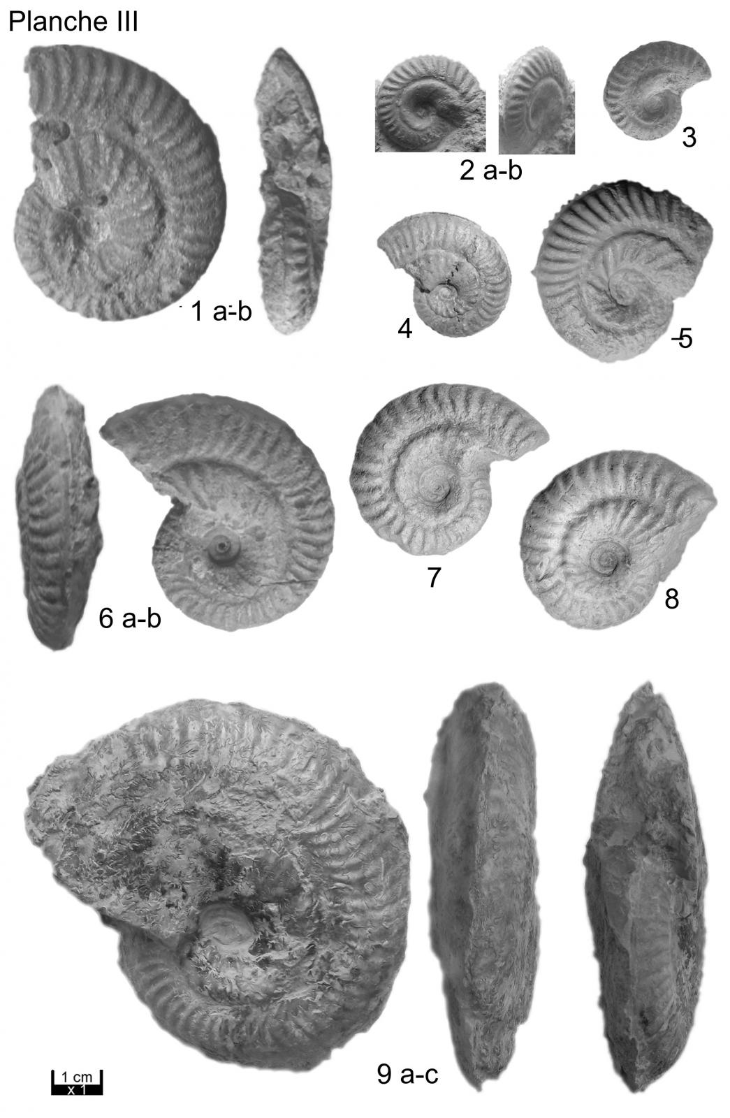

voici l'exemple d'"Ochetoceras hispidum" sans figuration d'Ardèche...
post-1710-0-72608700-1352963419_thumb.jp
Planche III
1 - n° C87020 (63mm) - Le Lac/La levrette (86), sous-zone à Parandieri. (Collection Y. Guinot).
2 - n° 922 (23mm) – Ogrodzieniec, Pologne (Collection IKR Borek). Spécimen présentant une carène crénelée.
3 - n° Ph00, 24mm - Les Grands Ormeaux (86), sous-zone à Luciaeformis.
4 - n° PM04 (31mm) - Les Grands Ormeaux (86), sous-zone à Luciaeformis (Collection et photo P. Masson). L'ornementation est affaiblie sur la seconde partie de l'ammonite.
5 - n° PM03 (41mm) - Les Grands Ormeaux (86), sous-zone à Luciaeformis (Collection et photo P. Masson). Spécimen présentant une carène crénelée.
6 - n° C87100 (50mm) - Le Lac/La levrette (86), sous-zone à Parandieri. (Collection Y. Guinot). Individu épais proche du morphe canaliculatum.
7 - n° Hispi04 (D = 44mm) - Poitou (autre collection)
8 - n° PM42, 45 mm+ - Les Grands Ormeaux (86), sous-zone à Luciaeformis (Collection P. Masson).
9 - n° PM50, 90 mm - Environs du Grand Breuil (86) phragmocône, sous-zone à Rotoides (Collection P. Masson).

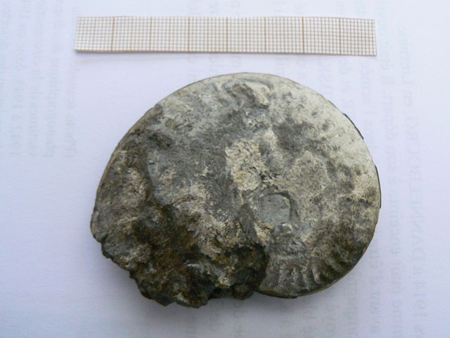

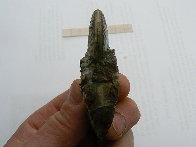

bonsoir a tous , je me sert de ce sujet pour ne pas en crée un autre :) voila quelque bête recolter et dégager dans l'oxforiden de l'ardeche. je pense que quelques une on besoin d'une determination plus pousser au niveau des 2 tarameliceras.
je pense que kekefossiles poura m'aider :super: (d'ailleur voila l'ochetoceras que je t'ai parler)
