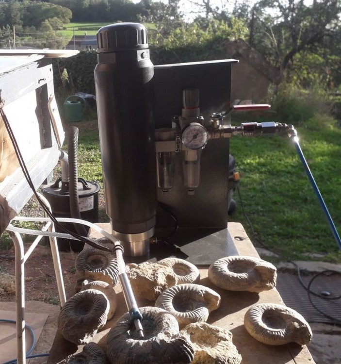

EK80 Posté(e) 23 septembre 2022 Signaler Posté(e) 23 septembre 2022 Très beau dégagement ! Le travail à la sableuse est très intéressant… quel genre de sable tu utilises ? Citer
gryph58 Posté(e) 23 septembre 2022 Signaler Posté(e) 23 septembre 2022 Merci les amis. Je suis contente de voir que mon travail vous plait. charo je comprend ton point de vue cependant la fine couche de baume à l'avantage d'atténuer les imperfections. Par exemple ce voile de calcite disgracieux impossible à retirer sans abîmer le pseudo-test devient invisible grâce à la petite touche finale de produit magique. EK80 j'ai sablé avec ma nouvelle sableuse que voici et de la limaille de fer 150 microns. Eh oui j'ai acheté une nouvelle sableuse parce que j'en pouvais plus de l'ancienne impossible à régler. Impossible de travailler avec précision. Je passais plus de temps à lui mettre des claques pour faire descendre l'abrasif en disant mais p....n Renfert c'est l'enfer qu'à dégager !!! Citer

EK80 Posté(e) 23 septembre 2022 Signaler Posté(e) 23 septembre 2022 Merci gryph58 pour l'info 👍 Citer
