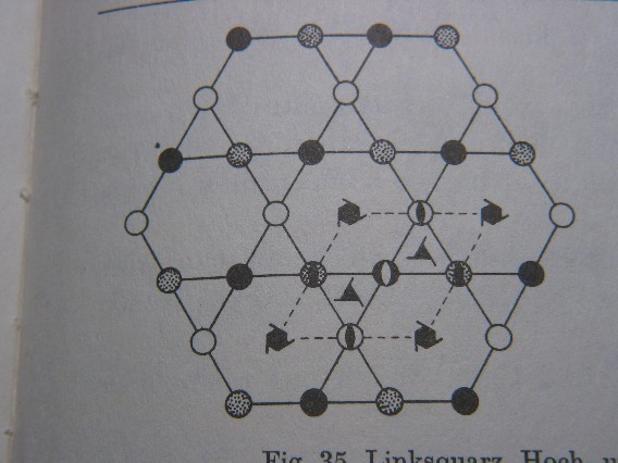

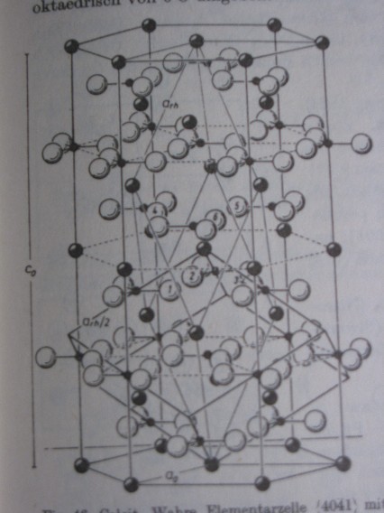

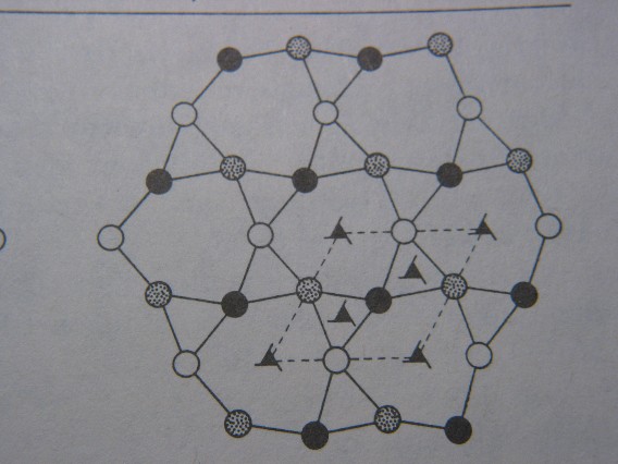

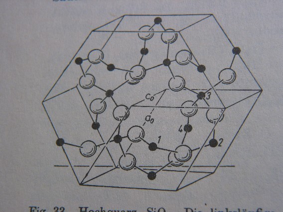

Pachy Posté(e) 7 novembre 2008 Signaler Posté(e) 7 novembre 2008 Bonjour, Pour éclairer les explications sur le quartz et comparaison avec la calcite, 4 schémas extraits de l'ouvrage 'Mineralogische Tabellen', Hugo Strunz, 1977. Le premier, schéma du quartz (les points noirs représentent les Si, se présentant en quatre positions centrées sur les faces du premier prisme à base losange; mais se présente au centre de certaines arêtes pour les deux autres; c'est l'effet de la rotation hélicoïde d'ordre 3 autour de l'axe c). L'association de 3 rhomboèdres forme un petit prisme hexagonal élémentaire, dont l'axe est l'axe c (horizontal dans le schéma d'avant vers l'arrière). Chaque Si est lié à 4 O, formant les tétraèdres qui sont 'l'ossature' du cristal. Les tétraèdres sont liés par certains de leurs sommets dans la structure hélicoïde. Note: je recherche une représentation de ces tétraèdres... Le quartz beta (haute température) projeté parallèlement à l'axe c sur la base (0001).Seuls les atomes Si sont représentés. Le quartz alpha (basse température) projeté parallèlement à l'axe c; les déformations. La calcite, avec le rhomboèdre de base reproduit au sein de la pseudostructure hexagonale. Pachy Citer
