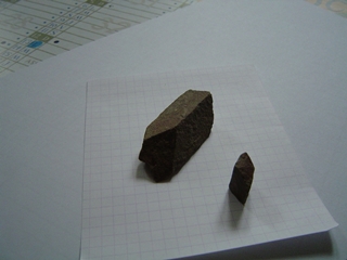

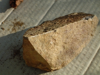

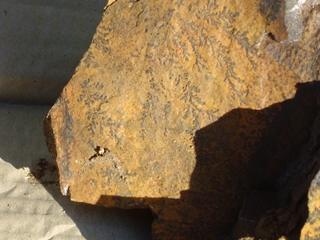

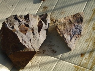

RTENLOIRE Posté(e) 29 octobre 2008 Signaler Posté(e) 29 octobre 2008 Bonjour à tous J'en appelle à votre perspicacité pour identifier les roches que je trouve dans le sol de mon jardin. Cet été, j'ai fait un puisard pour retenir un écoulement d'eau qui s'amorce aux périodes de pluie, sans être malheureusement une source. J'ai creusé, pour cela, un trou d'environ 60 cm de profondeur dans la pierre, que j'ai dû casser à la barre à mine, et que j'ai rempli de pouzzolane. Je vous joins quelques photos d'échantillons pour identification : La 693 Cassure à reflet acier, violacée, structure microcristalline. Présence d'empreintes végétales en surface. La 696 Empreintes végétales grossies. La 698 Vue de cassure La 697 Angle diédre retrouvé souvent 60 et 120° Par ailleurs, j'ai laissé au fond du trou, faute de pouvoir le remonter un bloc de 60 cm de longueur au moins, couché comme une colonne, dont je voyais deux faces planes avec une arête bien droite et un angle là encore de 120° Citer
Pascal03 Posté(e) 29 octobre 2008 Signaler Posté(e) 29 octobre 2008 Salut Ca ressemble à du calcaire. Les "empreintes" de plantes sont vraissemblablement des dendrites d'oxydes de manganèse (psilomélane ou pyrolusite) Pascal Citer

trenen23 Posté(e) 29 octobre 2008 Signaler Posté(e) 29 octobre 2008 A mon humble avis, tu as tapé dans la coulée de basalte, ça y ressemble beaucoup. Les empreintes végétales sont des dendrites (d'oxydes de manganèse, probablement) qui s'est déposé dans une fracture. Tu peux jeter un coup d'oeil sur infoterre ou si tu l'as sur la carte volcanologique de la Chaîne des Puys. Tu pourras vérifier si j'ai raison ou non. Au pire donnes moi ton adresse, je vérifierais sur ma carte. Serge Citer

Kayou Posté(e) 30 octobre 2008 Signaler Posté(e) 30 octobre 2008 Heu... le calcaire fait bien toujours effervescence avec HCl ...? Ce qui ressemble à des empreintes végétales: ce n'en est pas, c'est purement d'origine minérale (dendrites...) A+ K Citer

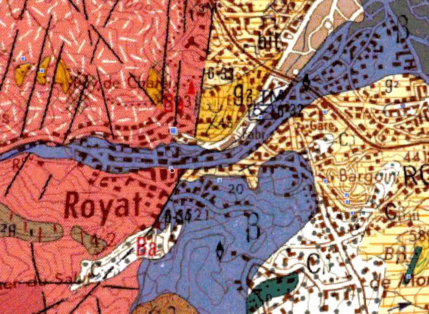

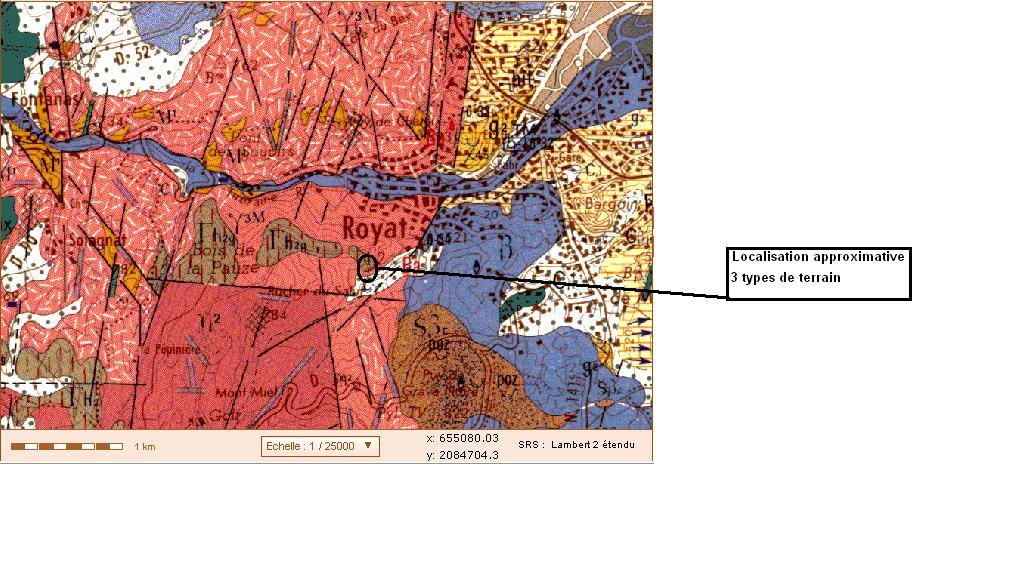

1GM Posté(e) 30 octobre 2008 Signaler Posté(e) 30 octobre 2008 Ben moi j'étais fatigué... donc j'ai etteint le PC assez tôt... Pas de Calcaire dans ce coin... surtout aussi haut... Il n'y a pas de traces de calcaire sur Royat, c'est un peu trop haut... Il y a quelques traces de sédiments et ca ne va guère plus loin... On peut trouver des traces de marnes ( par exemple : couche de 50cm au dessus de la coulée de basalte de Gravenoire du coté de la Rue des Montagnards, sous 2/3M de 'terre' ), ensuite les sables dans le lit majeur de la Tiretaine, et c'est à peu près tout. Aussi haut, c'est soit du basalte ( coulée de la vallée de la Tiretaine [oui, elle est très étendue ] ou de Gravenoire [ qui n'est pas mal non plus, même si la majeure partie n'est pas apparente ]) D'après le site du Hubert Géhème il y a bien une coulée de basalte partant de Gravenoire vers le nord, qui passe pas bien loin du cimetière et qui s'étends pratiquement jusqu'à la mairie et vers le haut du Parc Bargoin... Le reste c'est du bon granite, bien massif, et des variations sur le même thème. A vue de nez ca ressemble à ce qu'on trouve au Puy de Chateix... Donc une quelconque variation sur le thème Granite. Citer
₣lorent Posté(e) 30 octobre 2008 Signaler Posté(e) 30 octobre 2008 Une petite carte du coin. En Bleu ce sont les basaltes, en rouge les granites, en jaune les sédiments (miocène me semble t'il) et blanc des colluvions de pente. Citer

RTENLOIRE Posté(e) 30 octobre 2008 Auteur Signaler Posté(e) 30 octobre 2008 A mon humble avis, tu as tapé dans la coulée de basalte, ça y ressemble beaucoup. Les empreintes végétales sont des dendrites (d'oxydes de manganèse, probablement) qui s'est déposé dans une fracture.Tu peux jeter un coup d'oeil sur infoterre ou si tu l'as sur la carte volcanologique de la Chaîne des Puys. Tu pourras vérifier si j'ai raison ou non. Au pire donnes moi ton adresse, je vérifierais sur ma carte. Serge Merci à tous pour vos contributions. Je suis allé sur Infoterre et après quelques hésitations j'ai obtenu la carte géologique qui vient d'être publiée, sur laquelle j'ai situé la zone de prélèvement. A priori, cette zone peut se trouver sur 3 types de terrain. (page 6 8 et 52 de la notice de Clermon Ferrand : http://ficheinfoterre.brgm.fr/Notices/0693N.pdf ) Grâce à Google Earth, j'ai relevé latitude et longitude 45°45'35 et 3°02'40 mais je ne sais pas les transformer en coordonnées Lambert 2 étendu. Je reste dans l'expectative. René Citer
Invité Rémi BORNET Posté(e) 30 octobre 2008 Signaler Posté(e) 30 octobre 2008 Très certainement morceaux de basaltes prismé (dû au refraidissement de la coulée), les "empreintes végétales" sont de la pyrolusite. @+ Citer

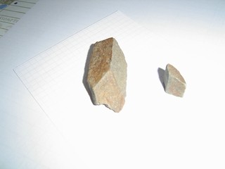

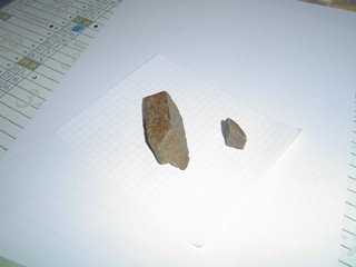

RTENLOIRE Posté(e) 30 octobre 2008 Auteur Signaler Posté(e) 30 octobre 2008 Rebonjour, Pour les connaisseurs, j'ajoute 3 photos de petits échantillons ( 3 et 1 cm ) de la même roche provenant du même endroits. J'ai surpris par l'existence de faces planes et d'angles voisin de 30, 60 et 120° entre ces faces. Et encore merci. René Citer
trenen23 Posté(e) 31 octobre 2008 Signaler Posté(e) 31 octobre 2008 En fait si je vois bien tu peux avoir un lambeau de volcanosédimentaire viséen (?), il me semble que c'est ce truc bizarre sur la carte en marron et ça ressemblerait bien à ça sous réserve qu'il ne soit pas altéré (en fait j'ai un copain qui à fait sa thèse sur ces bidules dans ces coins là), par contre je ne savais pas qu'il y en avait aussi au Nord, ils affleurent pas mal le long de la 89 du coté de Nébouzat si je me souviens bien. Bon mais quand même ça ressemble bien aussi à du basalte. Serge Citer
RTENLOIRE Posté(e) 31 octobre 2008 Auteur Signaler Posté(e) 31 octobre 2008 En fait si je vois bien tu peux avoir un lambeau de volcanosédimentaire viséen (?), il me semble que c'est ce truc bizarre sur la carte en marron et ça ressemblerait bien à ça sous réserve qu'il ne soit pas altéré (en fait j'ai un copain qui à fait sa thèse sur ces bidules dans ces coins là), par contre je ne savais pas qu'il y en avait aussi au Nord, ils affleurent pas mal le long de la 89 du coté de Nébouzat si je me souviens bien. Bon mais quand même ça ressemble bien aussi à du basalte.Serge Merci de m'aider dans ma recherche, J'ai réussi à trouver un convertisseur de latitude et longitude en coordonnées Lambert 2 étendu. Ma localisation me situe en bordure de la zone alluvionnaire mais compte tenu de la faible distance et de l'exactitude de la détermination, cela reste dans la zone d'incertitude entre Tétah2g, Gamma3m et C. Pour revenir au basalte, ( parcequ'il est vrai que ça y ressemble beaucoup ) quelle serait à votre avis son origine? Le terrain n'a pas subi à mon avis d'apport humain. René Citer
