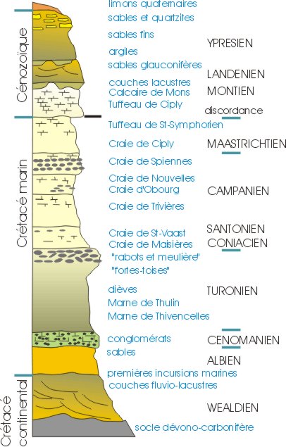

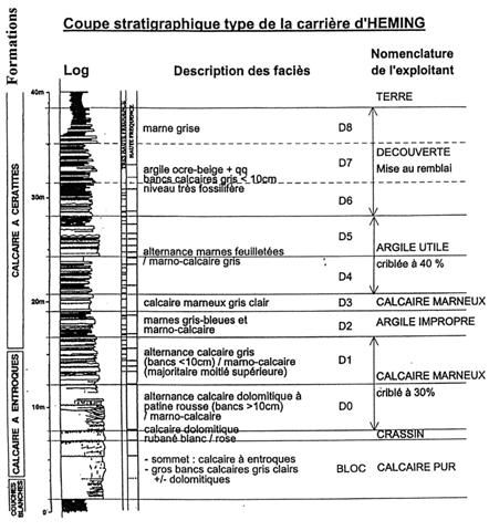

Un log (donc si je comprend bien ce que tu appelles échelle de résistance) te permet de représenter sur une vertical la succession des strates rencontrées sur ta zone d'étude. C'est un peu la représentation en continu comme sur un affleurement des strates de la zone. En fait il te permet indirectement de représenter la compétence des bancs puisque que tu y reportes la granulométrie des tes bancs ainsi que leurs natures lithologiques.
Je mets un exemple en pièce jointe mais je sais pas si ça passe.

Voila, cest exactement ca que je qualifier d'échelle des résistances!!! mai jaimerai un peu de renseignement sur les couches qui m'interesse... laquelle est dure, laquelle est plus lache...
Mais c'est exactement le schéma indiqué!!!
Euh oui c'est ce bien ce qui a été expliqué plus haut ^^ :siffler:

C'est donc bien un LOG STRATI !!!!! :clin-oeil::question::triste::P
Aller sa c'est gratuit ;) : (attention sa ressemble à ton log mais ce n'est pas la meme région ! a peut de chose près c'est pareil)
paléogéographie de la Belgique et des régions avoisinantes au cours du Wealdien (d'après Rat, 1974, modifié).

Effectivement c'est juste une illustration le log que j'ai mis en pièce jointe (je sais même plus où je l'ai pris). Pour ce qui est de faire le log de ta zone, il va falloir décortiquer le livret qui accompagne la carte.
