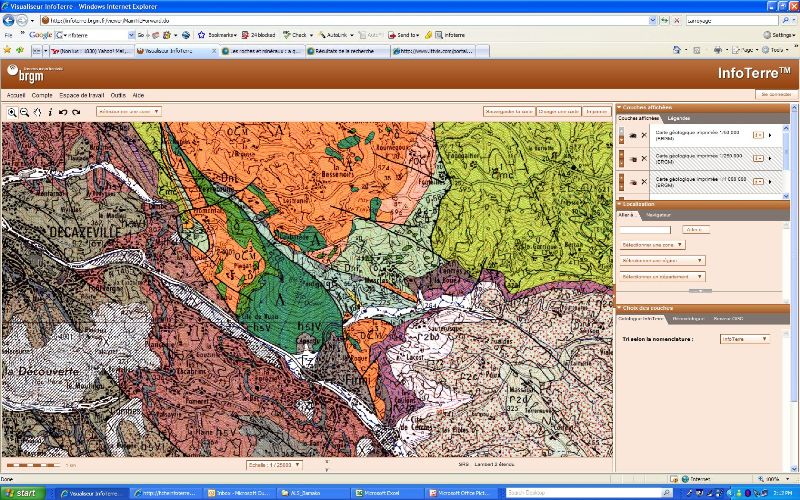

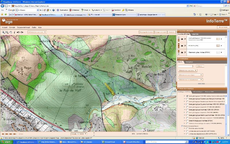

Lorsqu'on veut du detail du point de vue reperage, plutot que d'afficher le scan de la carte au 50k, on peut afficher le scan IGN 25k et mettre par dessus un calque en transparence de la geologie vectorielle. La carte geologique n'est pas plus precise mais ca permet un zoom au 25k. Je ne detaille pas, je fais confiance a Serge pour expliquer ca dans sa prochaine mouture.
Petit exemple sur un coin aveyronnais ci dessous.
La carte 50k classique, assez chargee des que l'on veut zoomer...
le zoom rendu possible sur la zone d'interet (carte IGN 25k avec la geol 50k)
Là Cedrick, faut que tu me précise le truc, c'est sympa mais je ne maîtrise pas.
Merci à tous de vos participations, c'était une bonne idée de tenter ce post
Serge
Salut,
c'est simple
Tu selectionne les couches Carte géologique 1/50 000 vecteur harmonisée et Scan 25 IGN. Pour cela tu te sert du Catalogue infoterre Tri selon la nomenclature, la tu selectionne producteurs , IGN puis scan 25.
Ensuite tu reviens sur la couche geologie, via Tri selon la nomenclature: Inspire.
Puis tu vas haut sur Couche affiché et precisemment sur la couche Carte geologique 50000, tu clique sur le petit triangle a droite du i (de info). Et ensuite tu regle l'opacité de ta couche.
et voila
