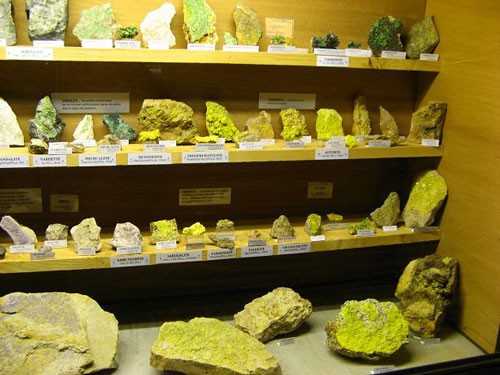

et quand tu dis quelques mètres ... notre vitrine à autunite et torbernite (+ quelques autres phosphates...) est pourtant abondament garnie, le compteur collé à la vitre ça sonne bien mais à 1 m quasi plus rien !! et la vitrine n'est pô étanche pourtant ... devant celle ou il y a quelques échantillons de pechblende il faut plus d'1 m ... mais à 2 il n'y a plus rien !
une photo de la vitrine à phosphates (maintenant que j'ai pu récuperer toutes mes photos de mon ancien PC grillé!)
eh bé !, il doit y avoir du radon derrière la vitre ! :yes3:
et non !! car les vitrines ne sont pas étanches !! et le musée très aéré ...
