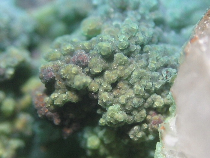

Je demande de l'aide pour identifier ces deux minéraux. Ils proviennent des déblais de l'ancienne mine d'argent de la verrière (69)
Pour celui-là je pense à Plumbogummite :triste:

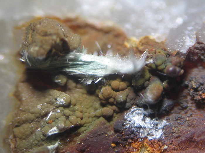

Pour cette touffe de cristaux :surpris: aucune idée :question::question:

  Rikou a dit :
SAlut Serge
Mindat.org ne mentionne aucune des trois espèces Mixite, prixite, agardite. Dommage. quand j'ai vu la bête à la micro j'ai tout de suite pensé à Agardite aussi.
MINDAT ne mentionne pas tout. En fait, la mise à jour de la paragénèse d'un gisement dépend des informations que veulent bien fournir les éventuels découvreurs....
Personnellement, j'opte pour mixite groupe, probablement agardite.
A+ :siffler:
D'accord. Il suffit de trouver une référence où l'espère est mentionnées puis d'en aviser les administrateur de mindat ?

  Rikou a dit :
Il me semble que j'ai vu tes photos sur mindat Jean-Marie, n'est-ce pas ?
Exact ! :siffler:
Mais ces photos ont été faites avec mon vieil APN ( je me répète ! :mort de rire: )
Je suis en train de bosser comme un dingue avec mon nouvel appareil...et sur les conseils avisés de notre ami Ploum ! :grand sourire:
Dès que la technique aura été maitrisée, je mettrai sur MINDAT d'autres photos...mais d'échantillons locaux.
Bon week end :rigoler:
  Pascal03 a dit :
Il y a de l'olivenite...
Alors peut etre la variété fibreuse, leucochalcite ?
Il y a des trucs similaires à Cap-Garonne
Pascal
Effectivement, Je viens de regarder sur mindat les clichés qui représentent la leucochalcite et cela y ressemble beaucoup. D'ailleurs Pascal tu viens de faire sans le vouloir une pierre deux coups. Car j'ai quelques cailloux de Cap Garonne avec ces agrégats fibreux de couleur vert pâle à presque blanc.
Merci à tous :clin-oeil:
