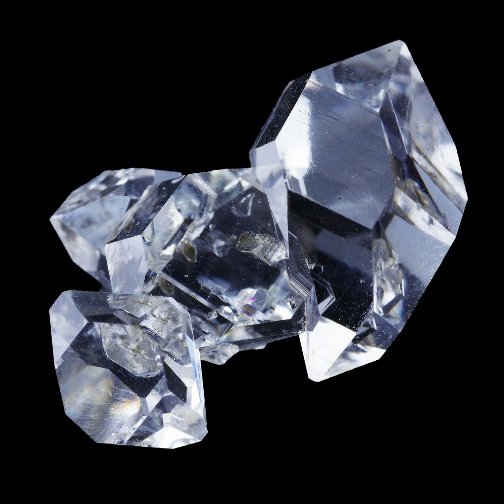

Un flottant est un cristal automorphe. L'aspect flottant est(je pense) une sous-catégorie de l'automorphisme(étant donné qu'un cristal automorphe est aussi un cristal limité par ses faces cristallines planes sur gangue).
La particularité essentielle du cristal flottant est l'absence catégorique de points de contact(ou "cassure fraîche") avec sa gangue et le fait qu'il soit facetté sur toute sa surface. Dans cette notion générale on peut différencier après plusieurs cas spécifiques(cicatrisation d'anciennes cassures par exemple).

En fait il n'y a rien a comprendre puisque par définition un cristal "flottant" est automorphe par définition. En revanche le contraire n'est pas toujours vrai, un cristal automorpe n'est pas forcément "flottant".
"Flotant" c'est plus du language courant pour expliciter le fait que le cristal (ou le groupe de cristaux) ne présente pas de point d'attache visible avec une éventuelle gangue.
Pour ne pas s'éloigner du 04, il y a de nombreux exemples de cristaux de quartz automorphes et "flottant" dans le secteur d'Allos ...
Ceci dit je ne suis pas fan du terme "flottant" non plus mais il est difficile d'en appliquer un autre.
