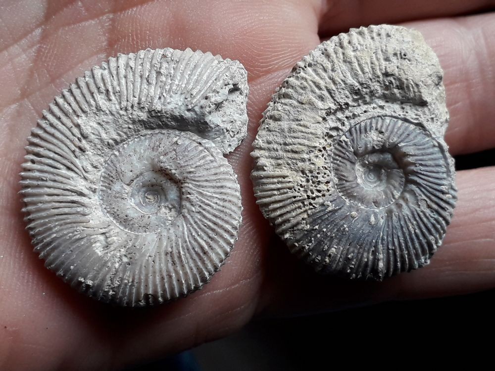

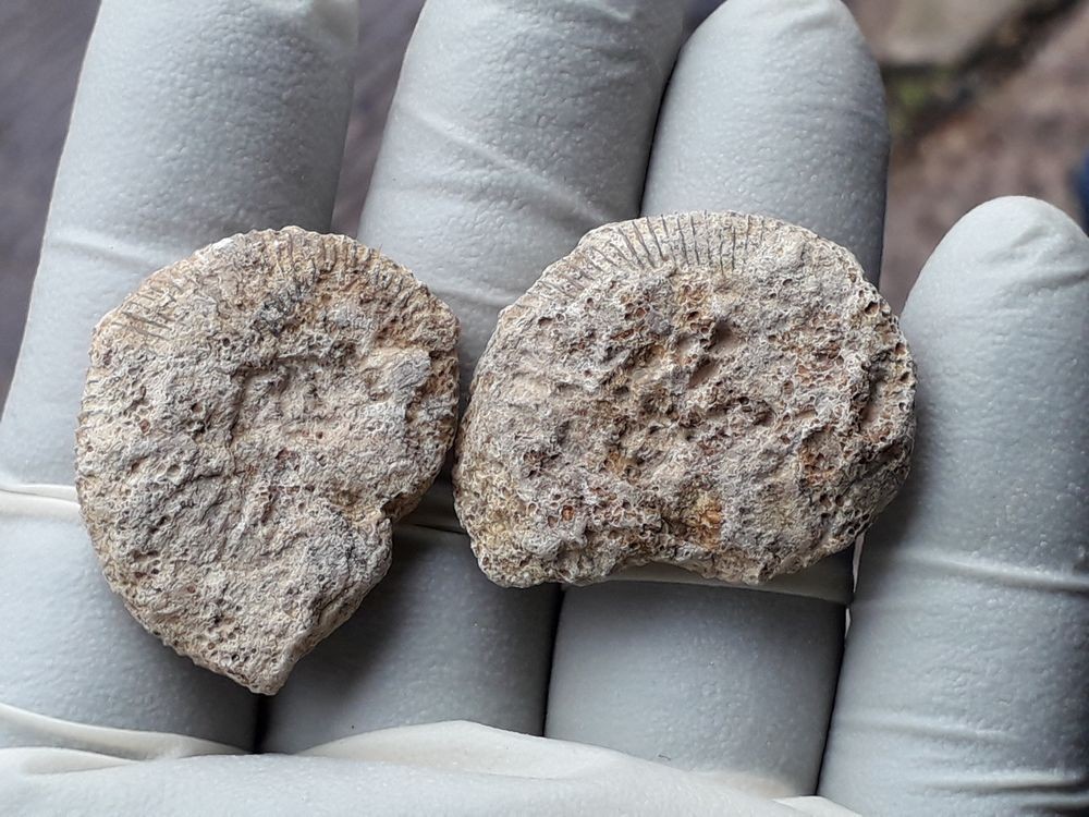

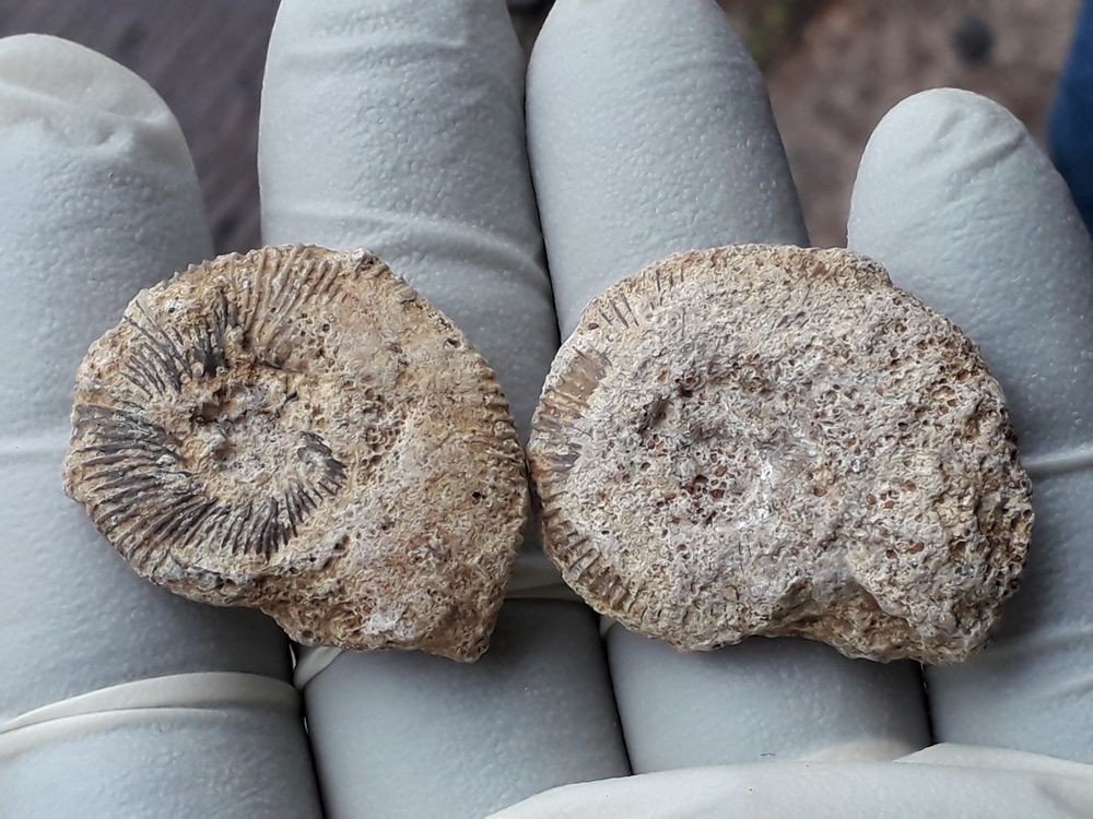

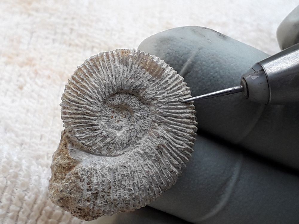

Exemple sur des ammonites à très fines côtes comme les Ebrayiceras du Bathonien inf très encroutés d'une gangue oolithique dure.
Avant préparation1126792600_percuteuretsablage1.jpg.60028bebb0ec89c06b76c83a57ef35ca.jpg2051714936_percuteuretsablage2.jpg.ed21593c013ca848ae553f90f8747ae9.jpg
Après dégagement à l'aiguille montée sur le micropercuteur w224
Après sablage au corindon 25 microns
Ou avec le 25 ça arrache et ça mate beaucoup moins qu'avec le 50.

completement d'accord avec gael , cela défrise l'échelle de mohs . dureté :corindon = 9 , calcite = 3/4
les ammonites  montrées plus sont certes dégagées , mais la calcite est sérieusement attaqué .

"sérieusement attaqué" il ne faut pas exagérer ! Légèrement abimée si tu veux mais pas plus. Les parties entourées en rouges étaient déjà manquantes avant de commencer le dégagement.
S'il y a des dommages le sablage n'est pas le seul responsable. L'aiguille fait des traces.
Lorsqu'on voit l'état des deux ammonites avant ce n'est pas manuellement que j'y serais arrivé ou alors avec une bonne grosse tendinite au final ce que je refuse. J'aime mieux que ce soit l'ammonite que ma main.
Cette gangue est dure et colle au fossile. Il n'y a aucun espace entre le fossile et la gangue ce qui oblige à toucher le pseudotest.
Un dégagement manuel oblige à forcer sur l'aiguille et fait largement autant de dégats sur l'ammonite qu'un dégagement mécanique.
Moi je préfère avoir une ammonite légèrement abrasée qu'un gros tas de gangue sous lequel on devine à peine un fossile.
