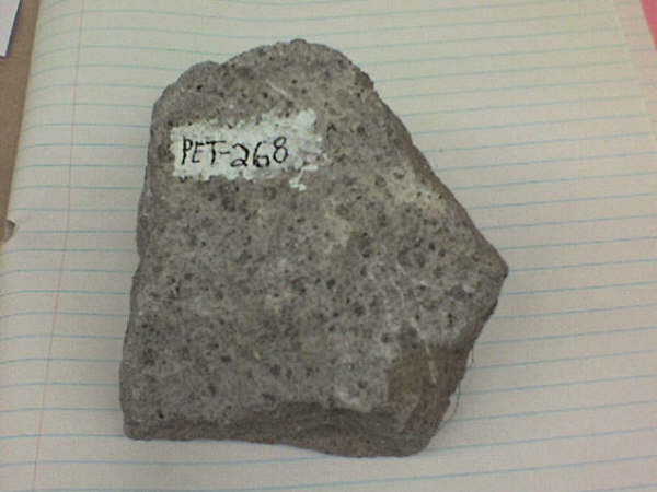

1) Granite (peut-être du Sidobre? ou des Pyrénées, déjà vu un échantillon comme ça mais je ne me souviens plus si c'était Pyrénées ou Sidobre)

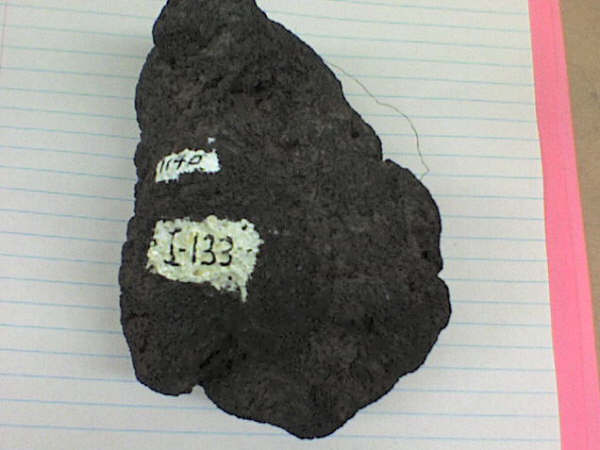

2) Basalte

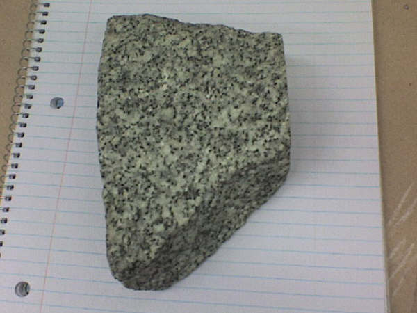

3) Gneiss ou granite anatectique?

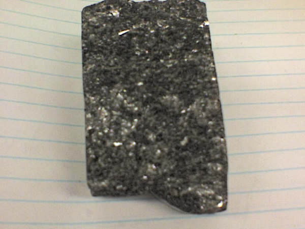

4) Possible d'avoir une autre prise de vue?

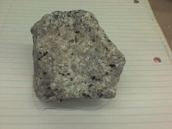

5) Pegmatite (vu un échantillon quasi-identique en TP il y a deux ans)

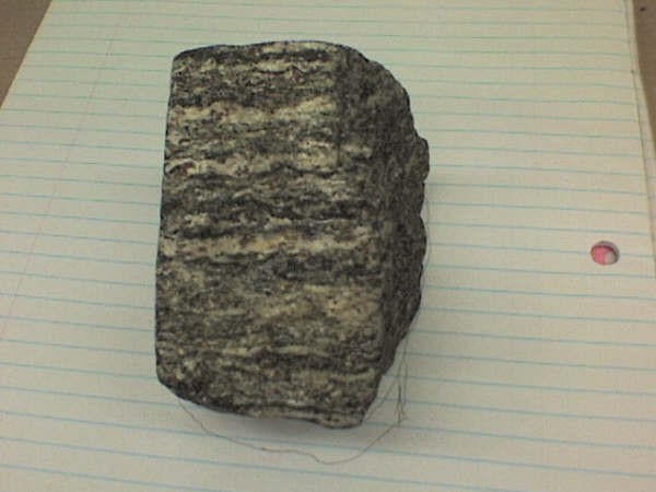

6) Photo un peu floue, possible d'en avoir une autre?
Là, franchement à l'oeil faut être très prudent. Tu as un truc qui peut aussi bien être un granite qu'une syénite (et en pétro c'est pas dans kes même contexte ? Pareil tu as un truc qui parait bien une roche volcanique acide, mais trachyte ou rhyolite, à l'oeil comme ça, bonjour! (la rhyolite a du quartz)
Je te conseille plutôt de te fier aux critèrex de détermination qu'on t'a donné. NOus les profs, on préfère souvent le comment on a trouvé qu'un nom qui peut avoir été donné au pif.

Pas mieux que les collègues, d'autant plus que les photos… hum… sont peu visibles avec mes yeux de taupe…
Une remarque : tu dis détermination de minéraux, or, tu nous montres des roches… Et, pour ces roches, je ne peux que me ranger à l'avis de Serge (Trenen).
Certaines confirmations pourraient suivre des photos plus détaillées… À toi de voir selon tes besoins. À+
