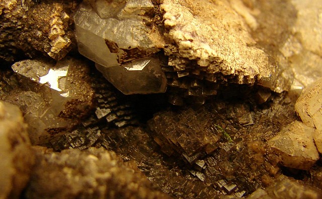

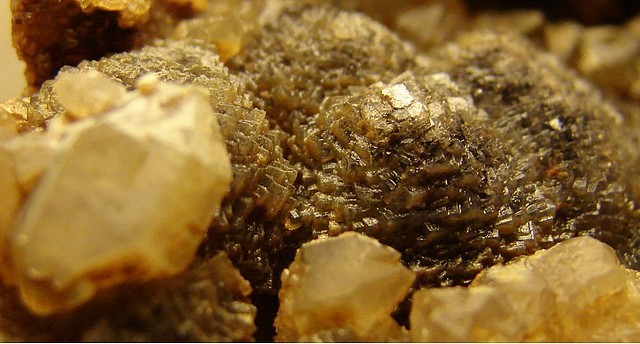

0706795001220635653.jpg - Pyrite : pyritoedres sur fluo jaune
0462432001220525499.jpg - Pyrite : Cubes sur fluo jaune violacée
0661870001220635879.jpg - Siderite sur quartz
En fait toute la zone continue d'etre minéralisée. il y a également de la fluo dans la paroi d'en face, à une centaine de mètres. mais les fissures sont maintenant uniformément petites et rares. Plus trace des fissures ouvertes avec des placages métriques comme il y a encore quelques années. il reste quelques fissures assez grandes dans les blocs laissés au pied de la paroi (avec fluo jaune donc).
La roche est effectivement très dure mais dans les blocs à terre, en faisant la brutasse à coups de masse ca casse très facilement.

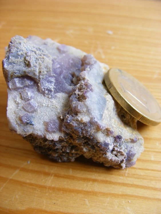

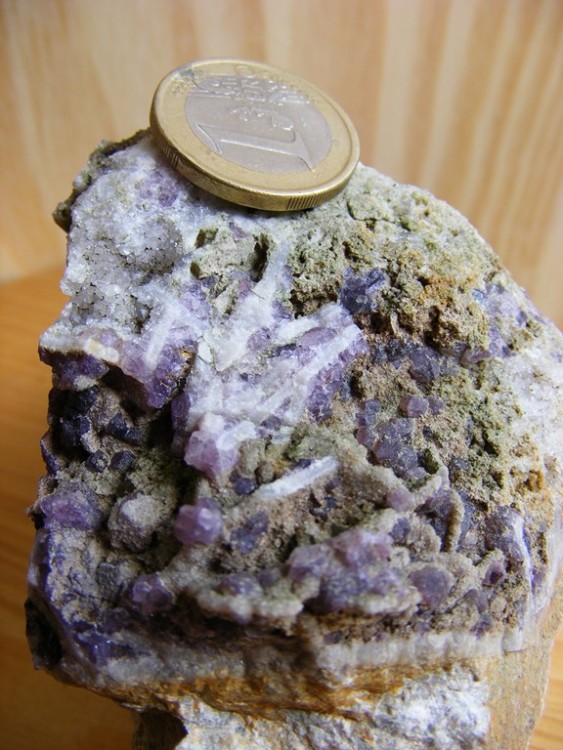

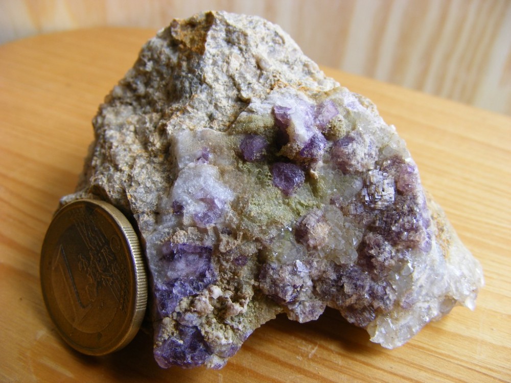

Je suis donc allé passer quelques heures dans la carrière de Malataverne en fin de semaine dernière (merci Augustin).Un site où il y a certainement des potentialités mais dur,dur l'encaissant avec juste une massette et une broche...La progression sur le terrain est effectivement du genre "guerre du Vietnam"...
J'ai surtout cherché la fluo et trouvé quelques petits trucs sympathiques.Par contre,je ne sais pas comment va se passer le nettoyage car certaines pièces ont des encroûtements qui semblent quartzeux.
La plupart des cristaux ne sont pas des cubes mais ne semblent pas être des octaèdres non plus?(je n'ai pas beaucoup de connaissance en cristallographie).
Les restes des bâtiments de la mine de Montalembert sont effectivement dans un état d'écroûlement avancé.Pas vu de traces d'anciennes haldes,peut-être ont-elles été étalées et sont maintenant recouvertes de végétations?
Ci-joint quelques photos de quelques pièces vite faites,brutes de récolte après un brossage rapide à l'eau (mais photos prises pièces sèches).
A plus...

Pas mal du tout, et assez caractéristique de ce qu'on peut y trouver. Attention, la plupart des cristaux de fluorine sont à moitié en décomposition, la croûte supérieure s'en va si l'on brusque trop les cristaux. Pour la cristallisation, je ne suis pas un pro non plus, mais j'imagine un cube avec des sommets au milieu des faces initiales... rhombodo quelquechose ?
