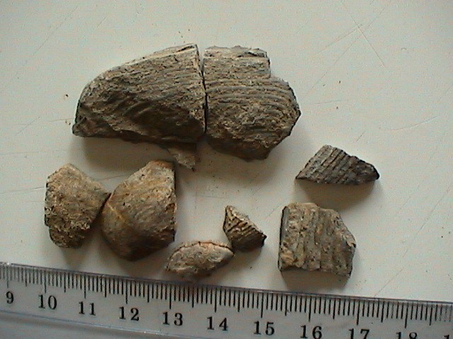

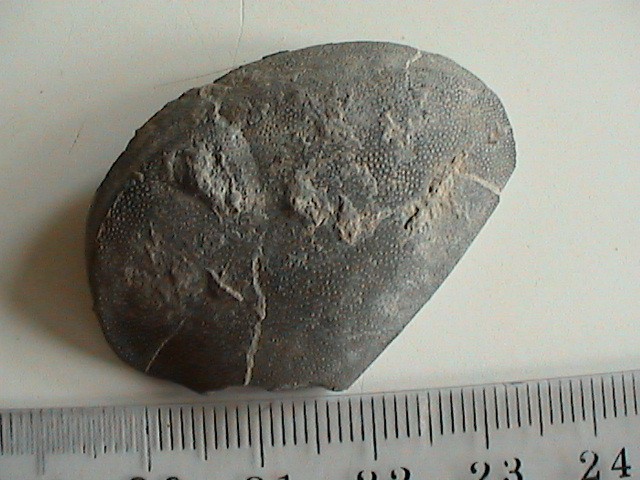

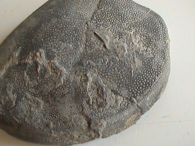

vanvan Posté(e) 11 août 2006 Signaler Posté(e) 11 août 2006 Salut tt le monde ! C'est koi ca ??? j'en ai deja trouvé mais j'ai jamais su... J'ai trouvé sa ce matin dans une carriere de roche au sud de grenoble. petit affleurement a grosses pierres grises qui se détache en strates de 7cm !!! c'est un coquillage ? marci de votre aide ! Citer
Invité Rémi BORNET Posté(e) 11 août 2006 Signaler Posté(e) 11 août 2006 Bonjour, Ca me fait penser à de l'arthropode... du crabe ??? @+ Citer
vanvan Posté(e) 11 août 2006 Auteur Signaler Posté(e) 11 août 2006 bein... ce fossile représente plein de petit trous, un crabe devrait pas représenter + ou - des piquants? mais je cherche de ce coté la aussi ! merci Rémi.... A+ Vanvan Citer
Invité Rémi BORNET Posté(e) 11 août 2006 Signaler Posté(e) 11 août 2006 Dans quel niveau stratigraphique as tu trouvé ce fossiles, ça peut aider dès fois, et quel est le type de sédiment (marin, lacustre...)? Parce ce que si c'est primaire il peut peut-être s'agir d'une joue mobile de trilobite... @+ Citer

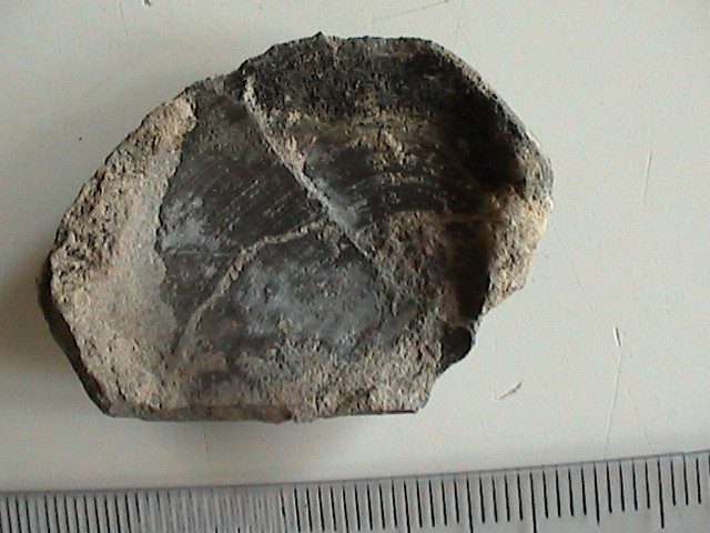

vanvan Posté(e) 11 août 2006 Auteur Signaler Posté(e) 11 août 2006 Le probleme, c'est que j'y connais rien en roche !!! si ca peux aider, voila ce que j'ai trouvé avec mais c'est rien de tres somptueux !!! lol Il y avais principalement des coquillages, amonites et rostres de Bellemnite. Citer
Invité Rémi BORNET Posté(e) 11 août 2006 Signaler Posté(e) 11 août 2006 Si tu as trouvé ça dans les mêmes couches que les ammonites et belemnites il n'y a aucune chance pour que cela soit du trilobite... @+ Citer
GuillaumeM Posté(e) 11 août 2006 Signaler Posté(e) 11 août 2006 Bonjour à tous, Nouveau, me présente brièvement: Guillaume, amateur de fossiles du 62, des connaissances liées au Jurassique supérieur principalement. Gohelliumaster doit être en congés car il est aussi calé qu'il est rapide J'en profite pr identifier ce Laevaptychus (Aptychus de perisphinctacea, une Perisphinctes ou un Aspidoceras probablement). C'est donc une pièce de l'appareil masticateur d'une Ammonite, il y en avait une 2° symétrique, la partie rectiligne du fossile étant celle coupante. GM Citer
vanvan Posté(e) 11 août 2006 Auteur Signaler Posté(e) 11 août 2006 Salut GM ! C'est impecable tous ca !!!! un grand merci ! :coucou!: Puis-ce que tu a l'air calé en ammonites, saurais-tu la dater? @+ Vanvan Citer
GuillaumeM Posté(e) 11 août 2006 Signaler Posté(e) 11 août 2006 Salut vanvan, Je suis plutôt nul en Ammonites en fait, mais la, ca tombe ds "mon" ère, le Jurassique et le fossile est très caractéristique. Ca peut être de l'Oxfordien ou du Kimmeridgien, ou encore du Tithonien par exemple...... en tout cas, du Jurassique. Difficile de se prononcer + précisément sur un seul fossile identifié! Vaut mieux se reposer sur les connaissances des "Géoforumeurs" qui ont une carte géologique....... GM Citer
vanvan Posté(e) 11 août 2006 Auteur Signaler Posté(e) 11 août 2006 merci GM ! Du jurassique... ! Sa Déchire !!! @+ Vanvan Citer
AleX37 Posté(e) 14 août 2006 Signaler Posté(e) 14 août 2006 Je croi que le nom exact de l'appareil masticateur c'est aptychus... AleX Citer
Paleoman Posté(e) 15 août 2006 Signaler Posté(e) 15 août 2006 Salut ! Effectivement, c'est Laevaptychus latus du Kimméridgien... Commun dans le Boulonnais et à Geisingen pas très loin de Strasbourg ! Phil "Fossil" Citer
gohelliumaster Posté(e) 23 août 2006 Signaler Posté(e) 23 août 2006 Salut tout le monde, oui j'étais en vadrouille GuillaumeM d'accord pour la determination en l'occurence Laevaptychus latus du Kimméridgien , de cet appareil masticateur qui en effet était considéré jadis, comme un cirripède, c'est a dire un crustacé voisin de la balane, du pousse-pied. @+ Citer
