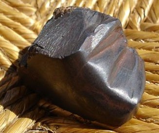

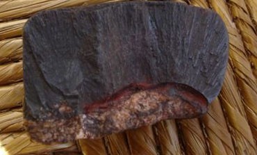

Il s'avére que je suis la personne du planétarium d'Epinal et avant de porter une réponse à votre message, pourriez-vous confirmer les photos jointes comme étant l'échantillon du cailloux dont vous parlez?
Merci d'avance.
