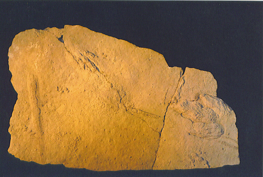

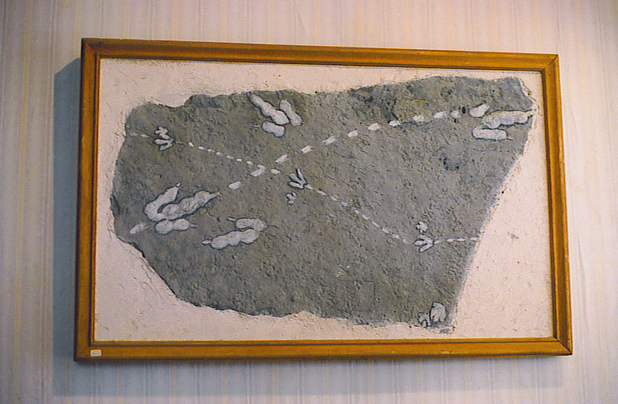

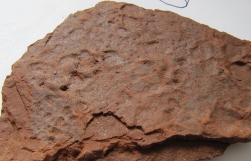

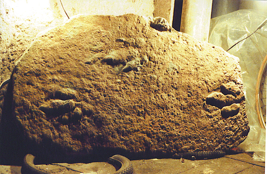

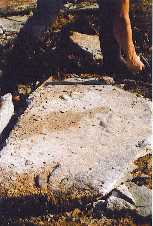

a droite en bas un gros eubrontes veillonensis, au milieu en diagonale une enjambee de grallator variabilis,et a droite partant du bas jusqu en haut trois pas d un petit quadrupede batrachopus gilberti ,il s agit de trois couple pied main.
les empreintes peintes en blanc pour une meilleure comprehension de la chose
les tridactyles sont des grallator variabilis. et on voit bien ici les petites traces quadrupedes la piste en pointille , les couples pieds mains partant de droite a gauche de batrachopus gilberti.(ce n etais pas si evident sur ma photo precedente.)

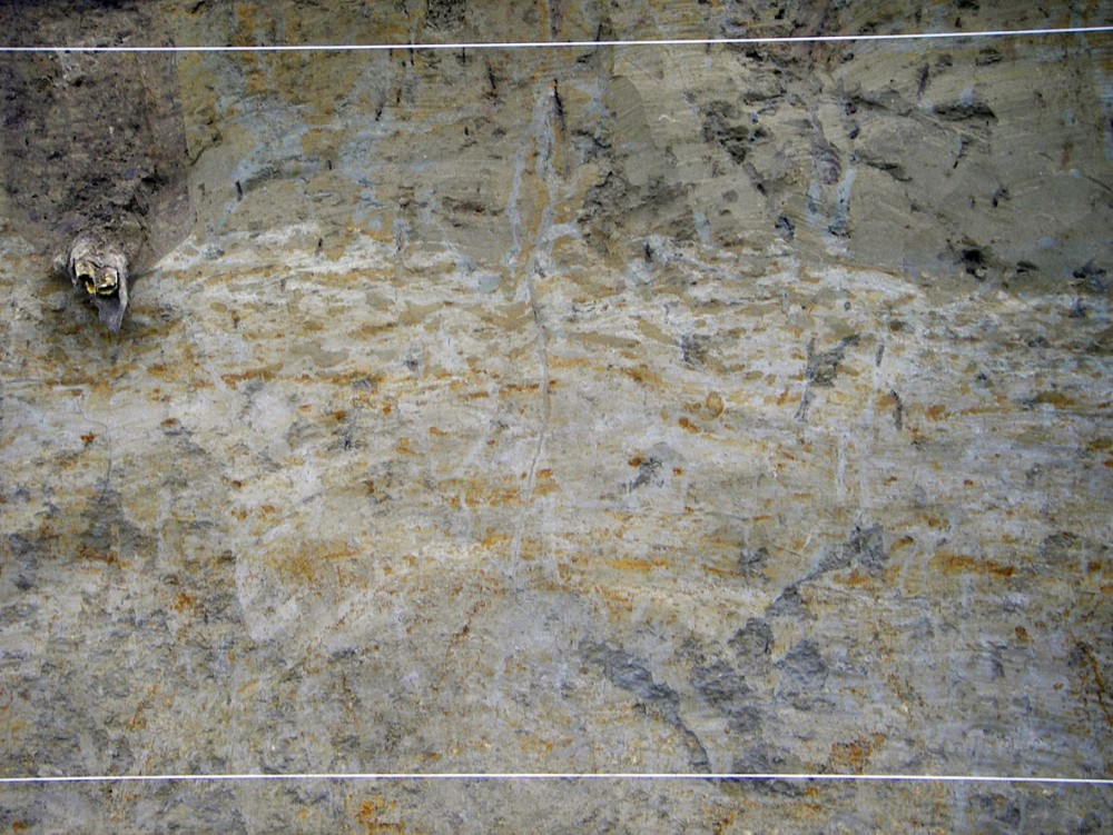

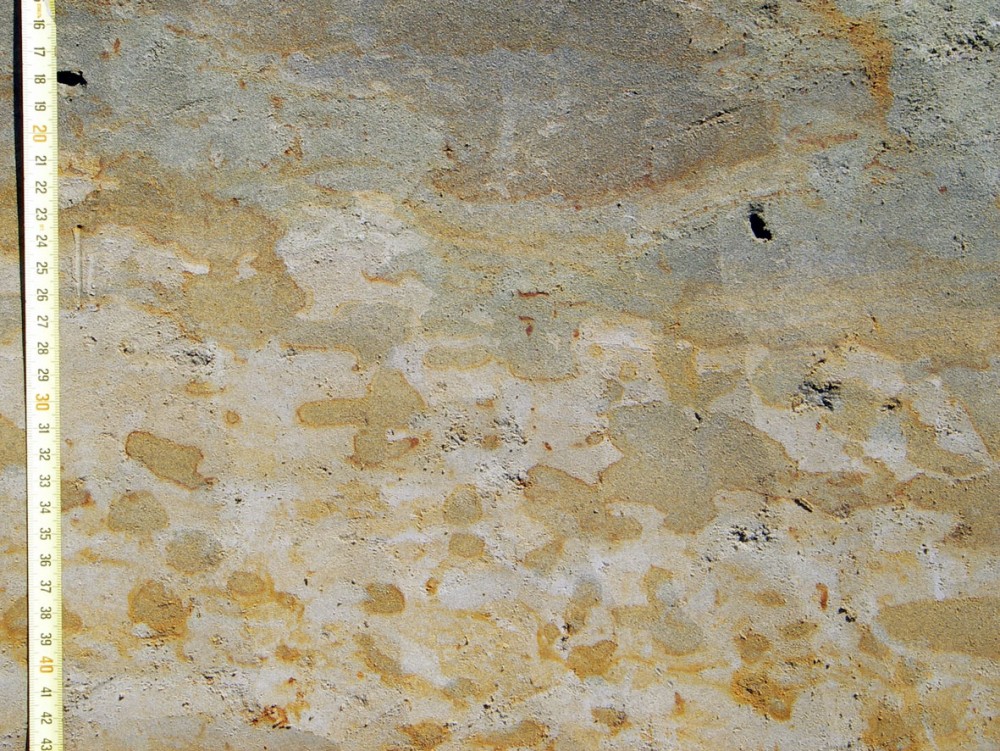

Quelqu'un aurait-il une idée de la bête qui a laissé ces traces ?

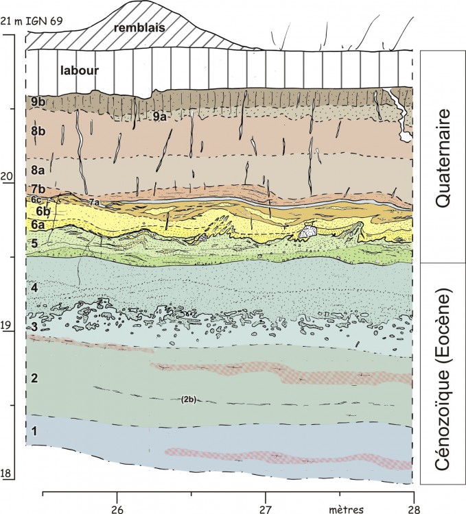

ça se trouve à Saint-Amand-les-Eaux (59) dans des dépôts marins éocènes, au sommet d'un sable fin argileux (3) surmonté d'un sable lité plus grossier (4).
Salut,
Jamais évident de déterminer un ichnofacies sur une coupe, mais ces terriers paraissent horizontaux, un peu applatis, largeur centimétrique à pluri centimétrique, milieu marin, il y a donc de fortes chances pour que ce soit des Thalassinoides. Laissés en général par des crustacés...

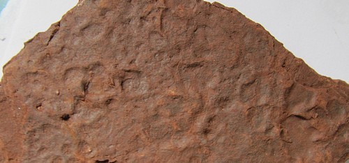

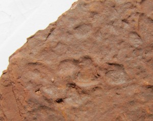

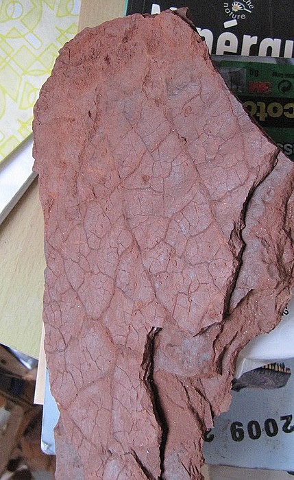

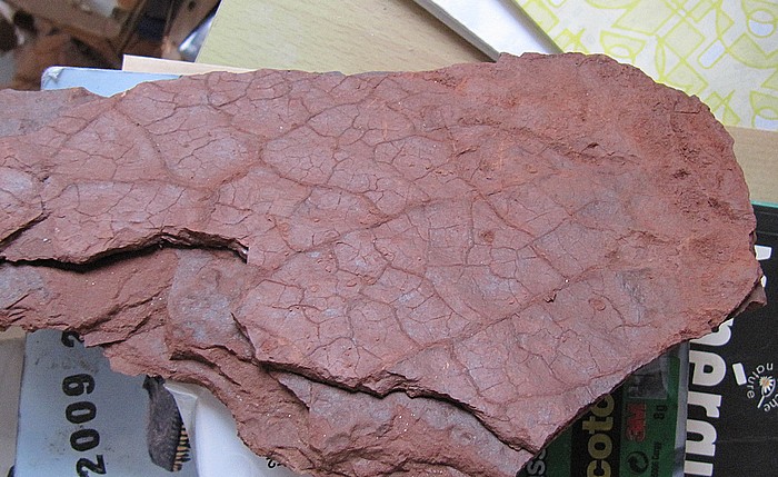

Pour relancer le sujet bien qu'il ne s'agisse pas vraiment de paleo-ichnologie puisque ce n'est pas une trace d'activité animale mais plutot une empreinte figée dans le temps d'un court moment de la vie au permien dont on ne se rend pas bien compte sur les photos mais d'autres traces découvertes avant confirment qu'il s'agit bien de cela !
Il y a des millions d'années au permien, il a plu au bord de ce qui devait etre une mare ou un étang, les gouttes de pluie en tombant au sol laissèrent a tout jamais des traces de cette pluie figées dans le temps :sourire: Belle histoire, non ? :clin-oeil:

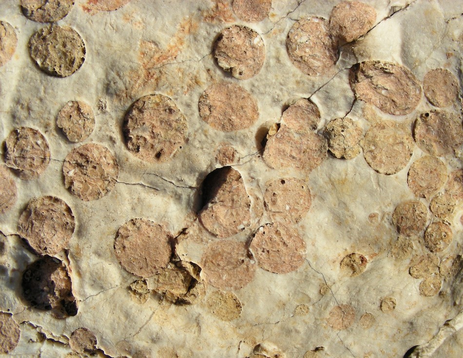

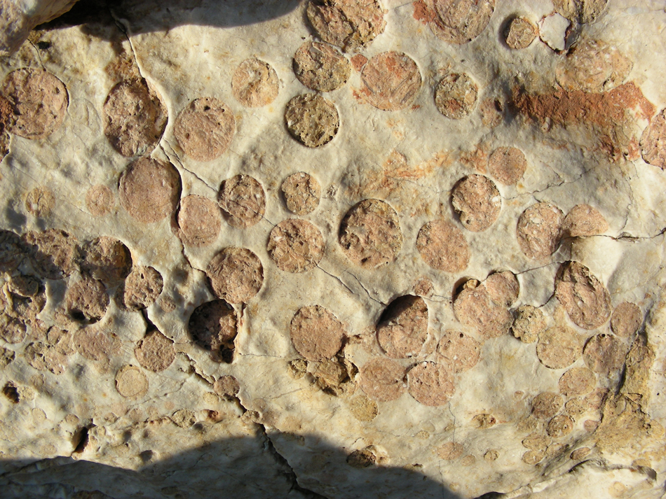

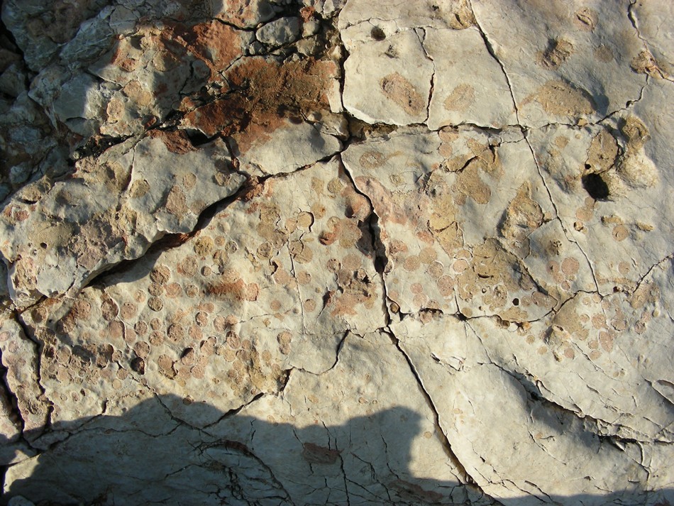

Que ce soit en milieu aquatique, depuis le début des temps fossilifères, ou continental, depuis la "sortie des eaux", le nombre d'organismes ayant été capables de creuser des "trous" dans un substrat est considérable.
Ces "trous" sont des ichnofossiles trés répandus, mais il est souvent bien difficile d' en connaître les créateurs.

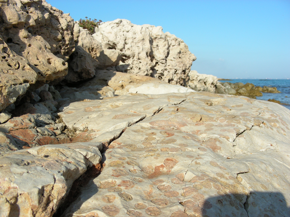

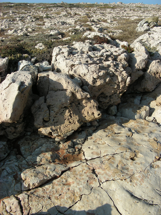

Parmi les exceptions à ce principe, les loges creusées par les bivalves lithophages sont assez faciles à identifier; et leur principal intérêt réside dans le fait qu'ils indiquent la présence d'un paléorivage.
Dans l'exemple suivant, nous sommes à Martigues,(13), Pointe de Bonnieu, en bord de mer.
Des dépôts marins du Miocène inférieur, Burdigalien, peu compacts, de couleur rosée, à pecten et moules internes de gros bivalves, y reposent sur la paléosurface d'érosion des calcaires marins du Crétacé inférieur, Hauterivien, compacts, à fort pendage, et de couleur blanche.
Au ras du sol:
post-7470-0-92889700-1319147271_thumb.jp
