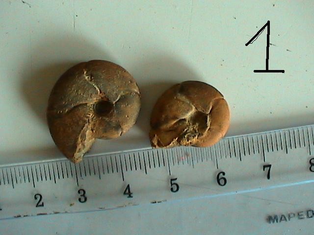

01 - 2 amonites a coutures eloignées (trouvé dans de la roche friable dans le vercors)

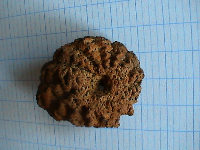

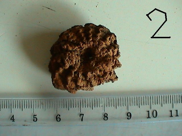

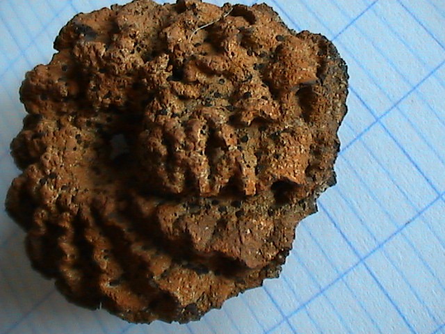

02 - amonite ??? structure ferreuse bizards mais régulières (même lieux)

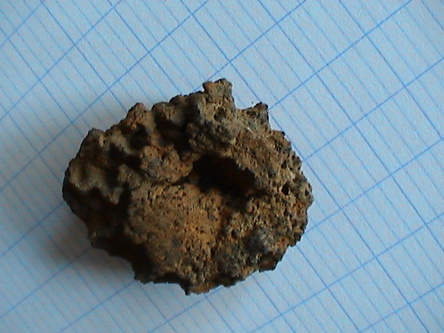

03 - pyrite ??? interieur or/beige brillant granuleux (massif du dévoluy, sous l'obiou)

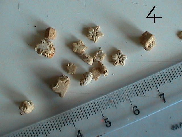

04 - etoiles de mer ? se trouve également enpillée les unes sur les autres sur des plaques de même couleur accompagné de plein de fragments de coquillage (trouvé dans une carrière vers bourgoin jallieu avec les suivant qui me parresse plus etres des fossiles d'arbre ou de tronc ( étoiles de mer ou fleurs/graines ??? ))

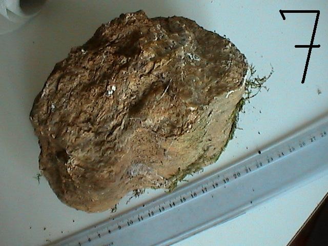

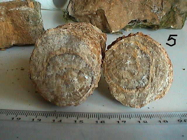

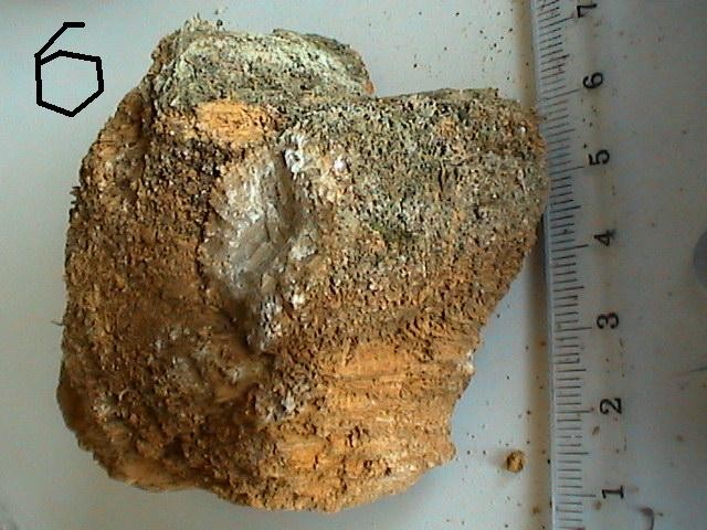

05 - coeur de tronc ??? sans l'entourage fibreux.anneaux de cristaux réguliers

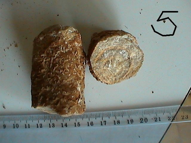

06 - morceau de tronc avec coeur, entourage fibreux (comme des veines)

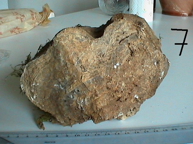

07 - tronc ?? bien veiné de cristaux , contour exterieur regulier (toujours même lieu ! )
voila, a vous de jouer (surtout etoile de mer) :super:

Les 1 et 2 sont bien des ammonites après te dire le genre et l'espèce je le laisse aux spécialistes, pour le 4 il s'agit d'article de tige de crinoïdes, pour les autres peut-être du bois, mais je ne sais pas trop...
Salut Vanvan! :coucou!:
Sympas tes trouvailles... :super: En fait, parmi tous ces fossiles, ce sont les "étoiles de mer" qui sont les plus faciles à identifier! Il s'agit d'articles de crinoïdes (=lys de mer) qui sont en fait des éléments du squelette de cet échinoderme.

01 - ce sont bien des ammonites mais, à mon avis, leur état ne permet pas de donner une identification plus précise.
02 - il s'agit probablement d'une ammonite pyritisée mais, là encore, l'état du fossile ne permet pas d'aller plus loin dans l'identification... (comme je soupçonne une espèce assez rare, tu pourrais nous fournir une photo plus grande?)
03 - Ce n'est pas de la pyrite mais un rognon de marcassite, un minéral issu d'une combinaison de fer et de soufre que l'on trouve souvent dans les roches sédimentaires.
04 - articles de crinoïdes
05 - 06 - 07 - aussi étonnant que ça paraisse, on peut trouver des débris terrestres dans des sédiments déposés au fond d'un océan. Il est donc tout à fait probable que ces fragments soient du bois fossilisé... Il est arrivé que du bois qui flottait sur les mers de l'ère secondaire ou tertiaire ait coulé avant d'être enseveli sous les sédiments puis fossilisé.

Voila d'autres photos de l'ammonite n°2
Je suis pas sur que la qualité soit mieux, si il faut
je peux faire des photos des meilleur qualité (800 000 pixel ! / vieux camescope numerique!)
dans la semaine !

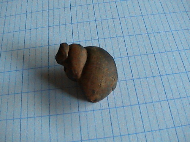

serais tu aussi expert en gasteropode ? une petite colle : trouvé au même endroit que les rognons de marcassite !

pour souba seb, les bout de bois sont fibreux et reguliers
mais je ne pense pas que ce soit des stromatolites qui devraient former plein de petits trous
anarchique, je ne suis pas sur qu'il y ai un coeur distinct dans un stromatolite.
On disserne bien des cercles de cristaux qui suivent le coutour et se ressèrent au coeur...

Pour la photo n°1, cela ne serait pas des Goniatites? :clin-oeil:
Par contre je ne sais si ça correspond au niveau de l'époque, car les Goniatites sont de l'époque Primaire. :clin-oeil:
En tout cas, ça y ressemble très fort.

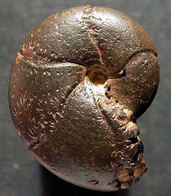

Pour les ammonites, elles font partie de la famille des phylloceras: Holcophylloceras ? je pense voir la photo ci-joint, trouvé sur le net.
Genre :
Holcophylloceras (Spath 1927)
Pliensbachien à Valanginien
Morphologie similaire à Calliphylloceras, mais les constrictions sont sigmoïdes et présentes aussi bien sur le moule interne que sur le test. L´ombilic est plus ouvert. La ligne cloisonnaire est peu découpée [Joly]

les 2 premières ammonites (n°1) Sans ambiguité : Holcophylloceras silesiacum des marnes à pyriteux du Valanginien (Crétacé inférieur)
Le gastéropode (moule interne) du message du 9 aout, vient lui aussi des marnes à pyriteux du valanginien (forme trés fréquente : ?Spinigera sp. ?? - pas sûr du tout pour le nom -)
