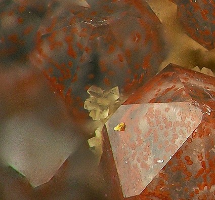

Augustin Posté(e) 4 novembre 2011 Signaler Posté(e) 4 novembre 2011 On croirait un cristal en cercueil sur le petit amas de gauche ? C'est quoi la paragenèse du site sans indiscrétions ? Citer
JML31 Posté(e) 4 novembre 2011 Signaler Posté(e) 4 novembre 2011 Site non encore répertorié... mais à majorité de phosphates. Analyses en cours ! Citer

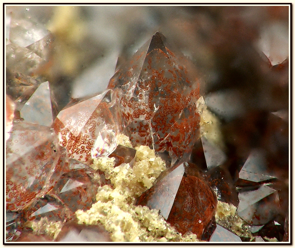

cascaillou Posté(e) 4 novembre 2011 Signaler Posté(e) 4 novembre 2011 on distingue pas tres bien leur formes, mais je crois voir des petits prismes trappus dont l'extremite est un biseau triangulaire, donc je propose quand meme baryte Citer
Augustin Posté(e) 4 novembre 2011 Signaler Posté(e) 4 novembre 2011 Oui je partais là-dessus au départ. Citer
JML31 Posté(e) 4 novembre 2011 Signaler Posté(e) 4 novembre 2011 Un zoom des fameux cristaux inconnus. Après, je reviendrai sur les inclusions de Fe avec une autre photo. Citer
JML31 Posté(e) 4 novembre 2011 Signaler Posté(e) 4 novembre 2011 Donc... autre photo. Au départ, je croyais que le quartz avait chopé la rougeole ! Citer
cascaillou Posté(e) 4 novembre 2011 Signaler Posté(e) 4 novembre 2011 non, non, ca c'est la varicelle, n'importe quel expert en inclusions te le dira: surtout faut pas gratter pour les cristaux inconnus, j'ai lancé une recherche mindat (yellow+transparent+orthorhombic+prism) et parmis la 20aine de mineraux les plus courrants qui apparaissent dans la liste des possibilites correspondant a ces criteres a 100%, la baryte me semble le mineral le plus plausible. cela dit, le moteur de recherche mindat a ses limites, a savoir la redaction des fiches de referencement des especes: il suffit qu'un mineral prismatique orthorhombique n'aie pas le mot 'prism' ni 'prismatic' inclu dans sa description et il n'apparaitra pas lors de la recherche, et l'on passera betement a coté bien qu'il puisse correspondre en tout points (hors si j'omets le terme 'prism' de la recherche, evidemment ca donne une liste avec nettement plus de possibilités) un petit test a l'acide sur un cristal moche et isolé, au cas ou? (attention calcite, dolomite) Citer
coraline Posté(e) 4 novembre 2011 Signaler Posté(e) 4 novembre 2011 c'est une tuerie ce quartz, j'adore !!! Citer
JML31 Posté(e) 5 novembre 2011 Signaler Posté(e) 5 novembre 2011 on distingue pas tres bien leur formes, mais je crois voir des petits prismes trappus dont l'extremite est un biseau triangulaire, donc je propose quand meme baryte Slt les amis... Baryte ? je ne pense pas. Le contexte géol ne s'y prête pas ! Encore un échantillon qui va partir en analyse ! Citer

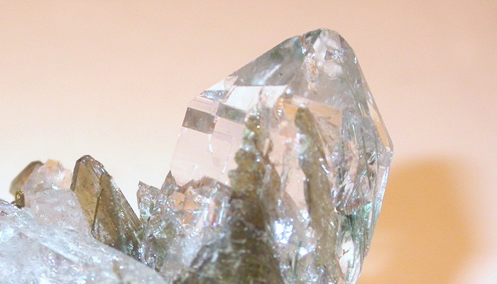

Orlean Posté(e) 6 novembre 2011 Signaler Posté(e) 6 novembre 2011 inclusion d'actinolite et d'épidote dans un quartz du glacier de Miage, Italie Citer

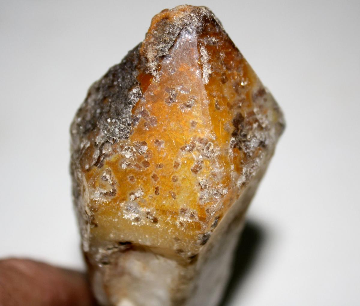

canada Posté(e) 7 novembre 2011 Signaler Posté(e) 7 novembre 2011 Des inclusions et des excroissances de ?,pour ce quartz citrine espagnol. votre avis. Salutations Citer

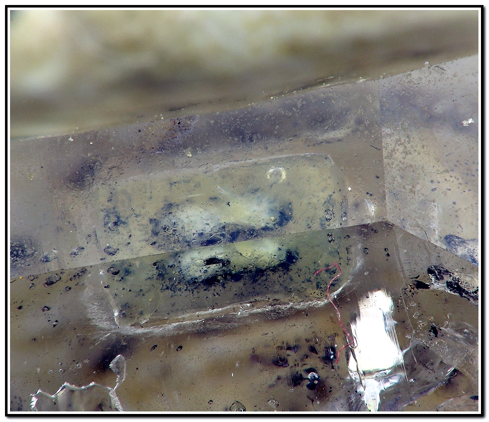

JML31 Posté(e) 8 novembre 2011 Signaler Posté(e) 8 novembre 2011 :coucou: En parlant de l'Espagne... Inclusion d'hydrocarbure dans un quartz. Berbès, Asturies. Particularité : réagit fortement aux U.V Champ de 8mm. MSN 202 . Combine ZM (21 stacks) Désolé pour la poussière rouge, je ne l'ai vue qu'après les stacks effectués ! Citer
elparigot Posté(e) 8 novembre 2011 Signaler Posté(e) 8 novembre 2011 :coucou: En parlant de l'Espagne... Inclusion d'hydrocarbure dans un quartz. Berbès, Asturies. Particularité : réagit fortement aux U.V Champ de 8mm. MSN 202 . Combine ZM (21 stacks) Désolé pour la poussière rouge, je ne l'ai vue qu'après les stacks effectués ! autre particularité du site : on trouve assez souvent des quartz avec des inclusions mobiles !! Citer

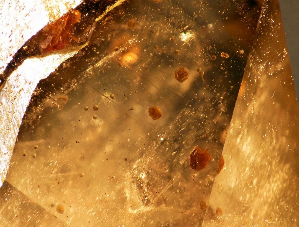

totof:) Posté(e) 9 novembre 2011 Signaler Posté(e) 9 novembre 2011 salut un quartz fumé de chine avec plein de pitis grenats sperssatite dedans pas facile a prendre en photo. Citer

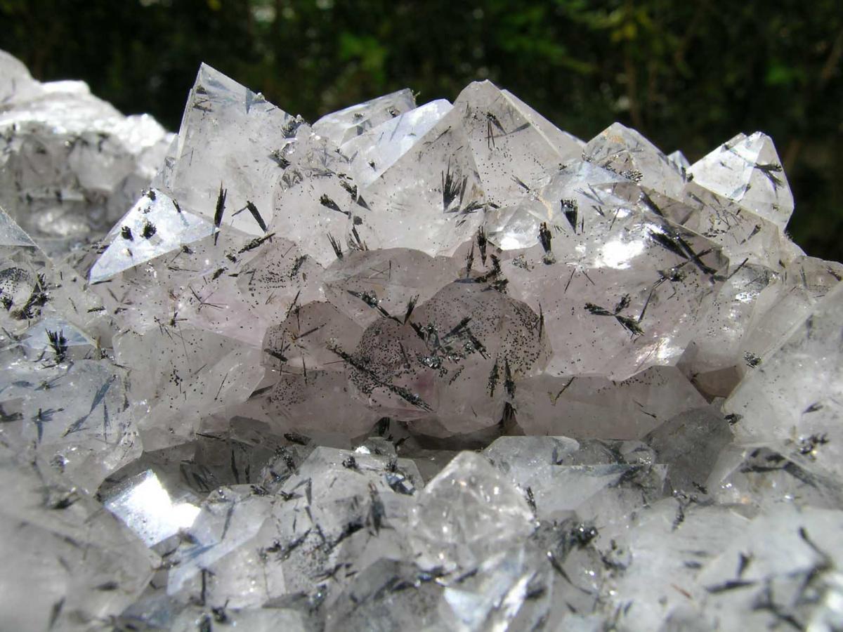

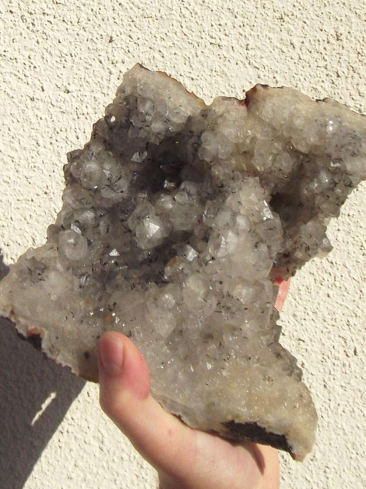

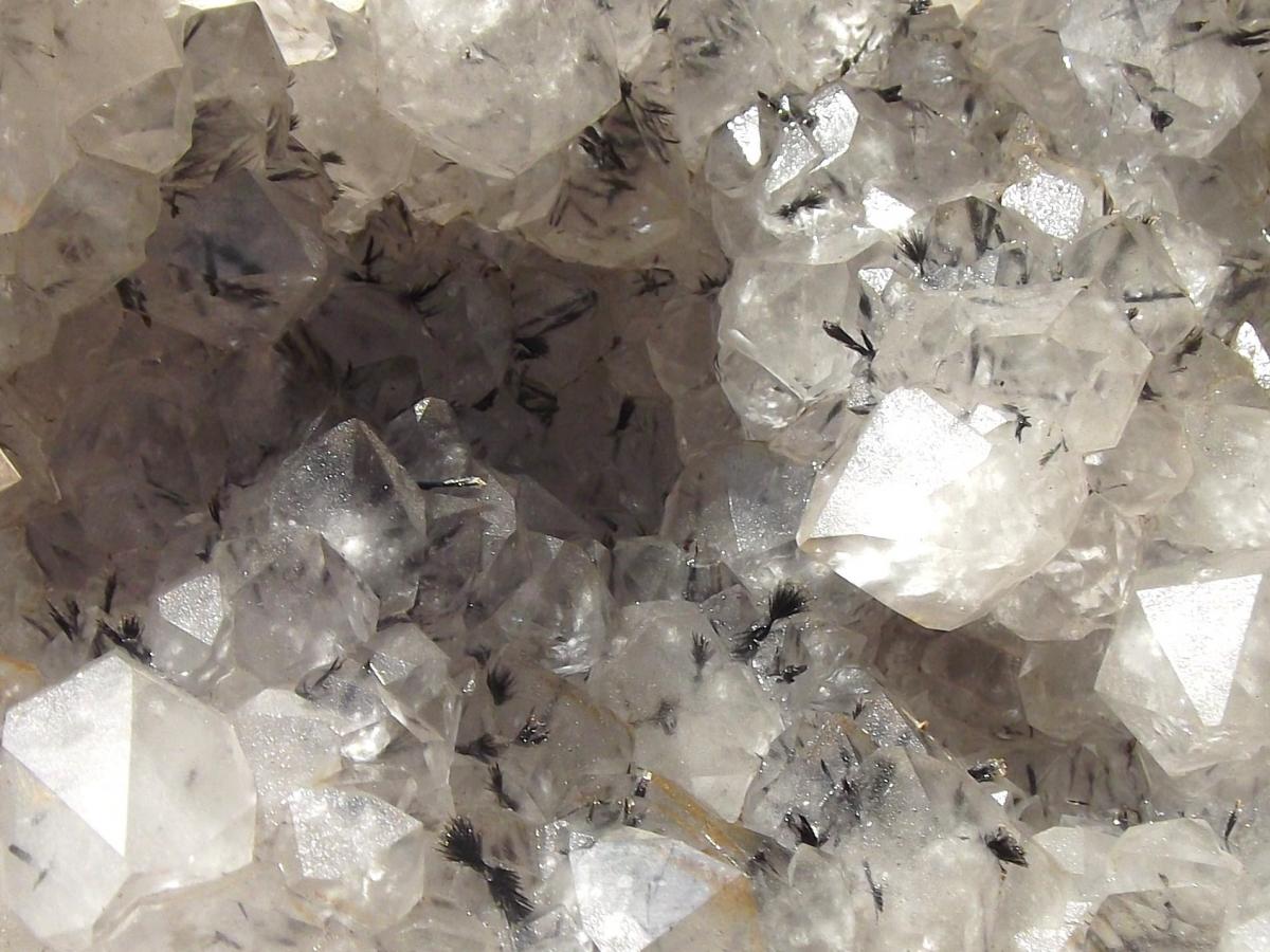

ChercheCailloux Posté(e) 19 novembre 2011 Signaler Posté(e) 19 novembre 2011 Aprés un petit coup de ménage et un passage sous l'arrosoir pour enlever quelques années de poussières, sur ce morceau de géode de quartz avec rutile de maganése. Plusieurs rutiles sortent du quartz, et ce n'est pas agréable de se les enfoncer sous la peau. Citer

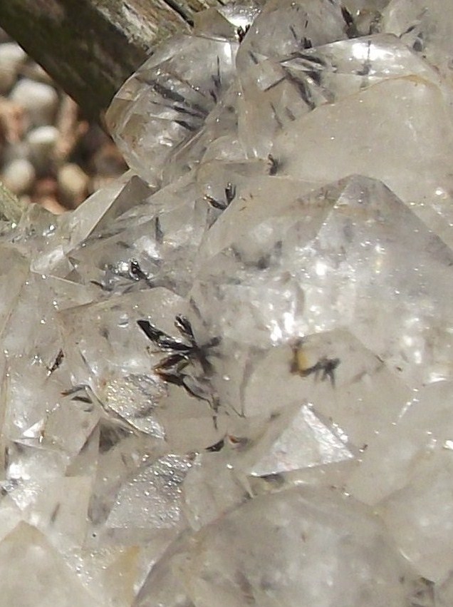

ChercheCailloux Posté(e) 19 novembre 2011 Signaler Posté(e) 19 novembre 2011 et voici de plus près. Citer
Orlean Posté(e) 19 novembre 2011 Signaler Posté(e) 19 novembre 2011 rutile de manganèse ??? (rutile = TiO2, pas de manganèse) ...goethite dans du quartz, Maroc Citer
Lionel-R Posté(e) 19 novembre 2011 Signaler Posté(e) 19 novembre 2011 +1 pour la goethite, le quartz et le Maroc :D Citer
ChercheCailloux Posté(e) 19 novembre 2011 Signaler Posté(e) 19 novembre 2011 Désolé, je viens de verifier l'étiquette que m'a fourni le vendeur, il est vrai que le mot rutile n'apparait pas, cette piéce m'a été vendu pour " Un quartz à maganése". Vous me dite que c'est juste du rutile, je ne sais plus quoi penser des marchands....et de ma piéce... En cherchant sur le net j'ai trouvé ce site, où il y a une piéce qui ressemble à la mienne, où il l'appelle "quartz Hyalin à barbe de manganése". http://jean-claude.b...1948582768.html Quelqu'un se trompe ou quelqu'un nous a trompé.... Je suis à l'écoute de vos commentaires pour corriger ou pas mon étiquette. Citer
trenen23 Posté(e) 19 novembre 2011 Signaler Posté(e) 19 novembre 2011 Généralement goethite, autre possibilité mais je ne connais pas assez le Maroc, pyrolusite et là c'est du manganèse Serge Citer
Kayou Posté(e) 20 novembre 2011 Signaler Posté(e) 20 novembre 2011 Quartz Maroc: donné pour avoir des inclusions de manganèse... par un marchand plutôt scrupuleux. Citer
ChercheCailloux Posté(e) 20 novembre 2011 Signaler Posté(e) 20 novembre 2011 Kayou ta piéce ressemble beaucoup à la mienne, moi aussi elle vient du maroc, Quelqu'un connait il une provenance plus précise? Le vendeur l'avait depuis plusieurs années, moi je l'ai depuis 5 ou 6 ans déjà et il vrai que l'on n'en voit pas sur le marché en ce moment, même à SMAM. Citer
Kayou Posté(e) 20 novembre 2011 Signaler Posté(e) 20 novembre 2011 Mon caillou est une acquisition des années 80, rue des Consuls en médina de Rabat... chez Ali qui servait un thé à la menthe délicieux, le temps que le prix du caillou se stabilise...Pour autant je n'ai pas un souvenir précis de la provenance : peut être du côté du Tichka ? Citer
