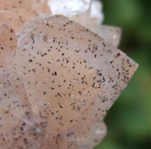

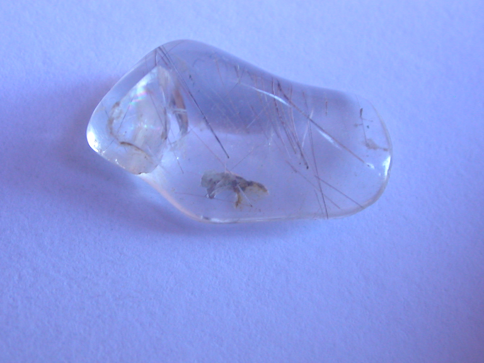

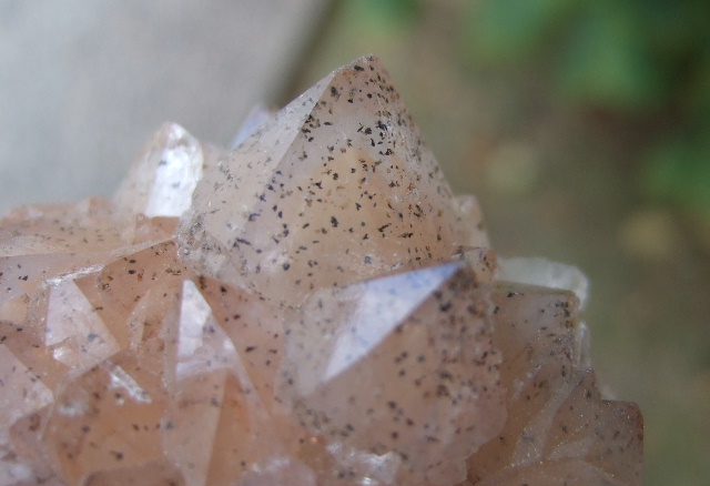

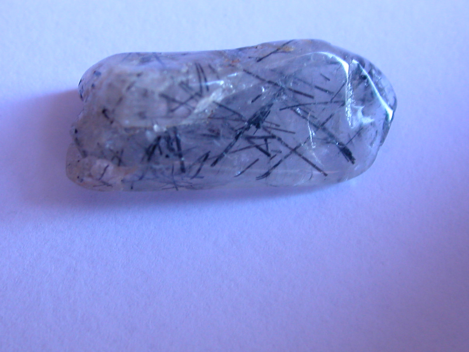

cela pourrait etre du rutile dans du quartz ...............tout au moins pour la seconde !! (mais pourquoi pas la premiere aussi ..........ou alors tourmaline ??)
voila au moins quelqu'un (une ) qui lit les posts meme moins actifs!!!!
plus serieusement c'est une trace a l'interieur d'un cristal qui c'est former lors de sa croissance , il peut prendre la forme du cristal (en plus petit : phase de croissance) et apparaitre par un depot d'un autre mineral ou du meme mineral mais colore differement ..............
voila !

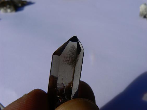

  morganite a dit :
merci juste une derniere question qu'est ce qu'un fantôme??
:super: un petit exemple de fantôme discret... Fantôme de chlorite dans un petit quartz fumé du massif du Mont-Blanc. Tu en trouveras aussi tout un tas dans le topic des minéraux sur l'Oisans avec les quartz verts des 2 Alpes par exemple...
Il s'agit d'un dépot d'un autre minéral pendant une phase intermédiaire de la croissance du cristal, laissant le spectre d'un cristal plus petit. Dans ce cas, dépot de chlorite sur la pointe du quartz avant que celui-ci ne reprenne sa croissance.
