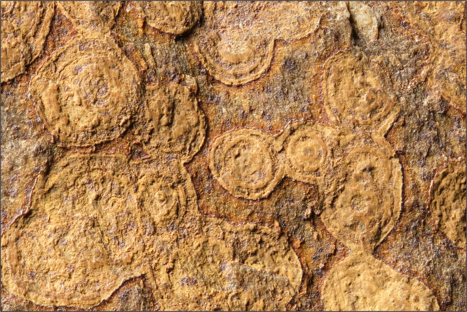

geopas Posté(e) 7 décembre 2020 Signaler Posté(e) 7 décembre 2020 Pour l'Ordovicien de Montagne Noire, environ 8 classes d'échinodermes et 50 espèces (Trémadocien + Floien). Mais pour en trouver, il faut se lever de bonne heure, et même avant . Pour compléter le message précédent, voici le genre d'énigme qu'on rencontre dans le Cambrien. Si vous avez une idée. Les avis diffèrent entre structures organiques et inorganiques. Largeur de la photo 4,8 mm. Citer
Gratophil Posté(e) 8 décembre 2020 Signaler Posté(e) 8 décembre 2020 Bonjour, Merci du partage, très intéressant. Cela ressemble beaucoup au Cyclomedusa de la faune d'Ediarara et Burgess. Philippe Citer

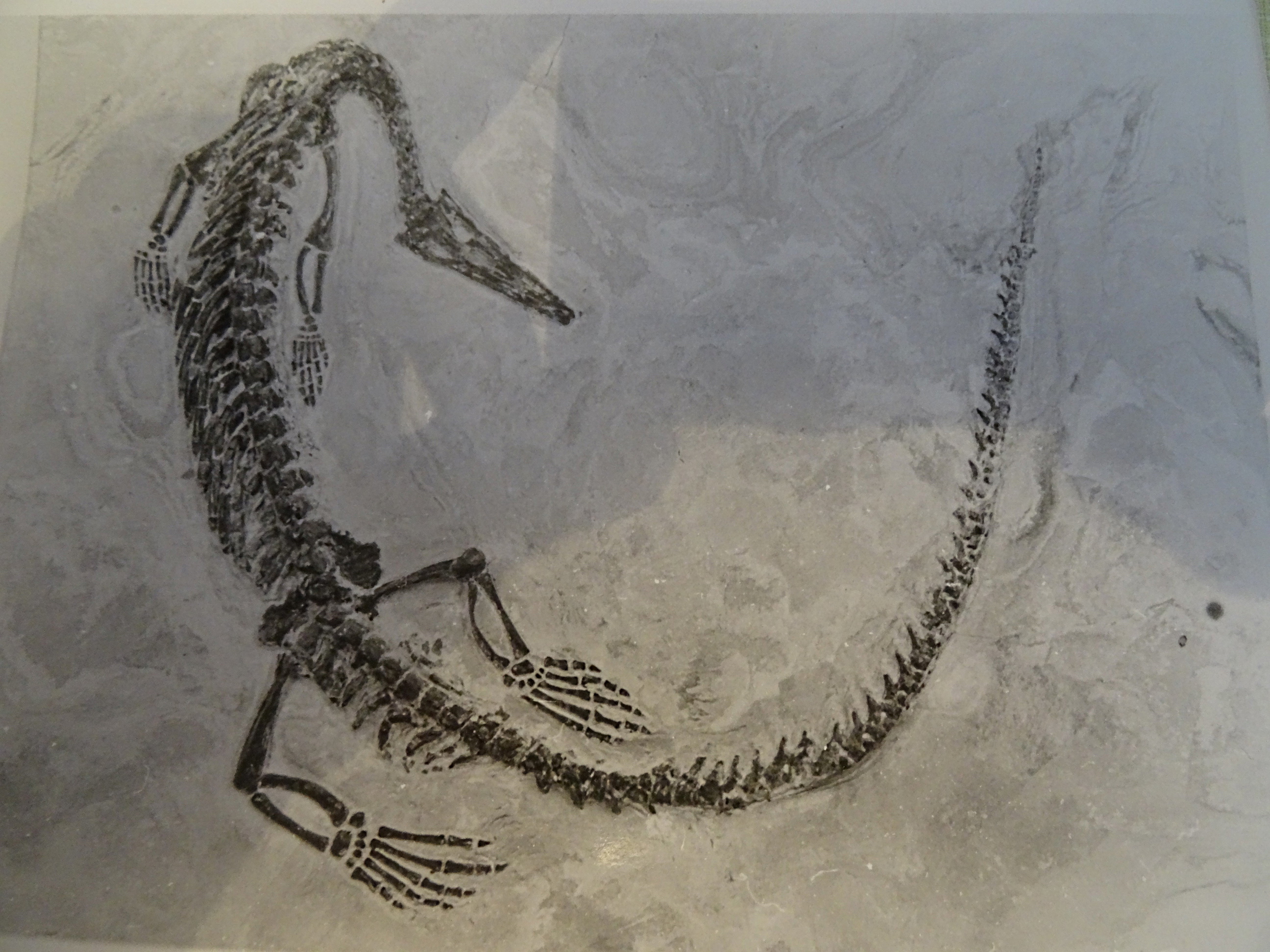

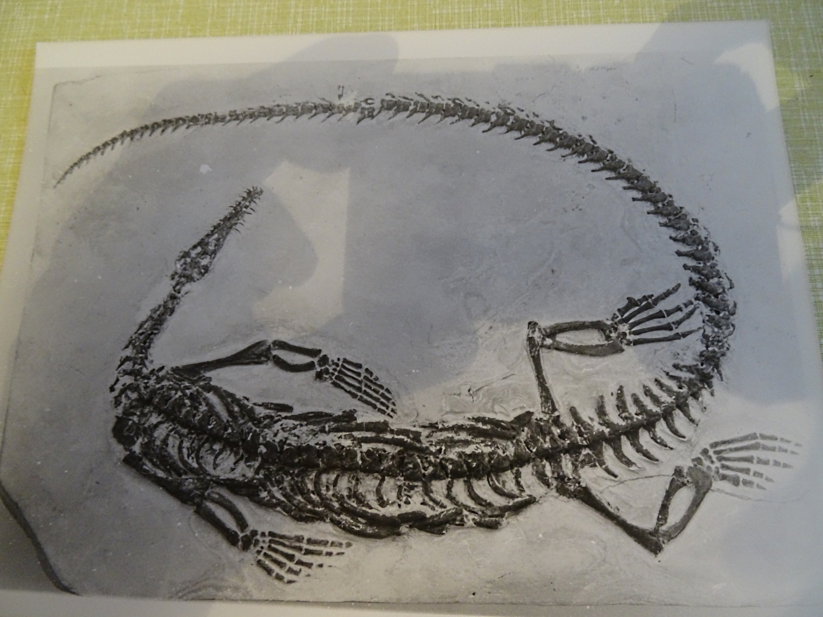

grenat66 Posté(e) 8 décembre 2020 Signaler Posté(e) 8 décembre 2020 Bonjour, 2 mésosaures achetés il y a plus de 30 ans sur le marché de la praça da República à São Paulo. Je ne suis pas très calé côté fossiles bien que j'apprécie beaucoup leur beauté. Aussi j'aurais besoin de votre avis car j'ai toujours soupçonné ces deux spécimens d'avoir subi d'importantes restaurations. Les ombres sur les photos sont celles de l'appareil... et aussi la mienne Citer
caterpillar Posté(e) 8 décembre 2020 Signaler Posté(e) 8 décembre 2020 Il faudrait des photos des détails mais à première vue, pas mal de faux notamment sur les pattes Citer
grenat66 Posté(e) 8 décembre 2020 Signaler Posté(e) 8 décembre 2020 Merci. C'est bien hélas ce que je craignais. Quant aux photos supplémentaires, ce ne sera pas possible car ce sont déjà des photos de photos que j'ai postées, je n'ai gardé ces 2 plaques que quelques années. Je les ai échangées ensuite contre des minéraux au début des années 90 avec un marchand qui ne semblait pas trop intrigué alors que je lui demandais ce qu'il en pensait. Je voulais quand même essayer d'en savoir un peu plus bien que l'histoire soit pour le moins ancienne Citer
geopas Posté(e) 8 décembre 2020 Signaler Posté(e) 8 décembre 2020 Les pattes antérieures sur la première photo semblent en effet disproportionnées. Citer

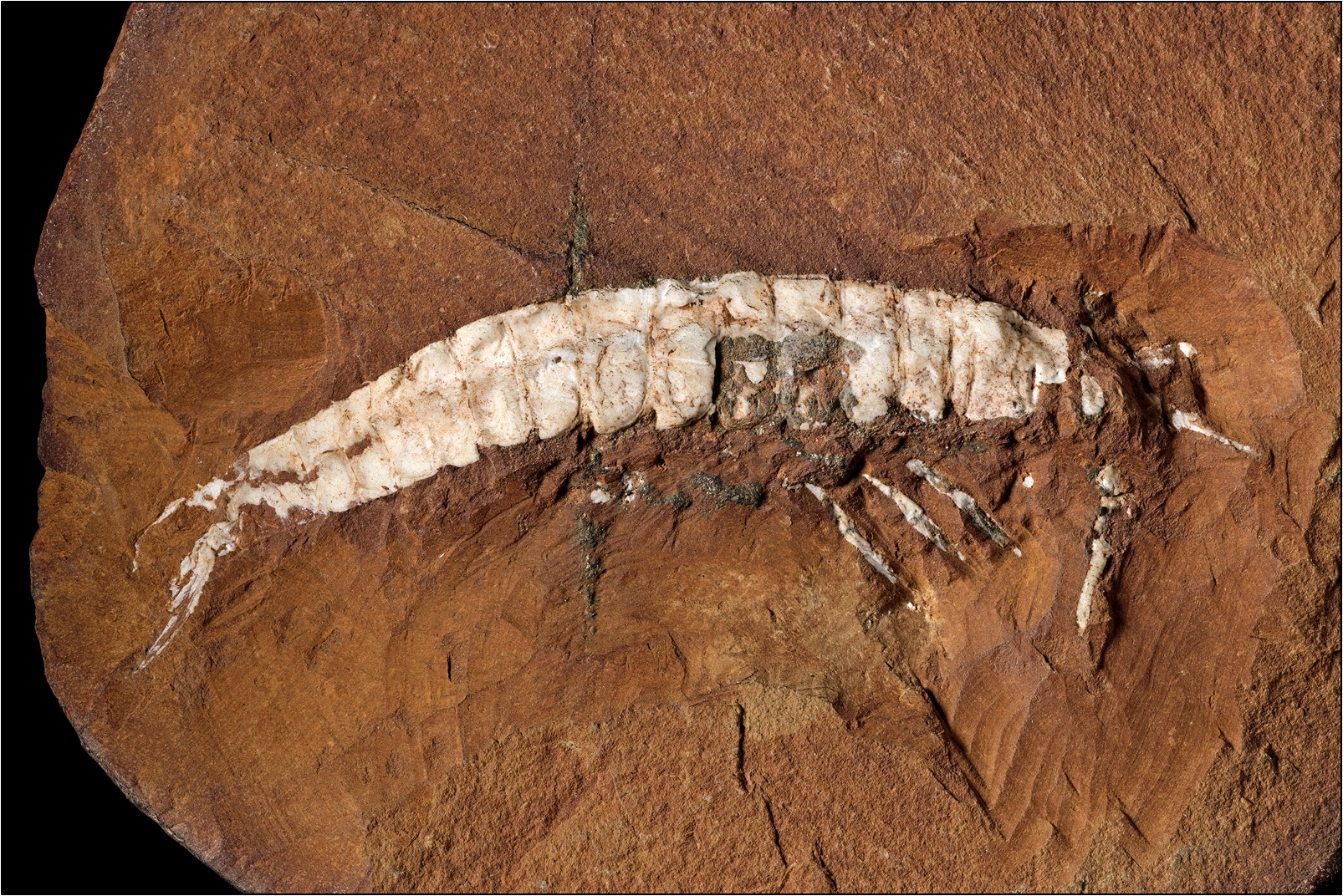

geopas Posté(e) 10 décembre 2020 Signaler Posté(e) 10 décembre 2020 Bonsoir, Juste pour le plaisir des yeux (mais ça ne vient pas du Maroc !). Fossile esthétique mais assez mal conservé en fait (peu de détails sur la carapace). Palaeocaris secretanae Carbonifère supérieur de Montceau-les-Mines Nodule de sidérite Largeur de la photo 25 mm Citer
Gratophil Posté(e) 10 décembre 2020 Signaler Posté(e) 10 décembre 2020 Magnifique !!! Quel état de conservation ! Bravo et surtout merci Philippe Citer
grenat66 Posté(e) 11 décembre 2020 Signaler Posté(e) 11 décembre 2020 Il y a 13 heures, geopas a dit : Fossile esthétique mais assez mal conservé Bonjour, Personnellement c'est ce que je retiens : comme Gratophil, je le trouve vraiment très sympa. Quant au "mauvais état de conservation" je pense que nombreux sont ceux qui s'en satisferaient (en plus, ça ne vient pas du Maroc ). Une partie de la carapace est-elle "partie" lors du dégagement ? A en juger aux traces laissées par ce dernier, la gangue doit être assez dure, ce qui doit compliquer le travail pour mettre le fossile en valeur, non ? Citer

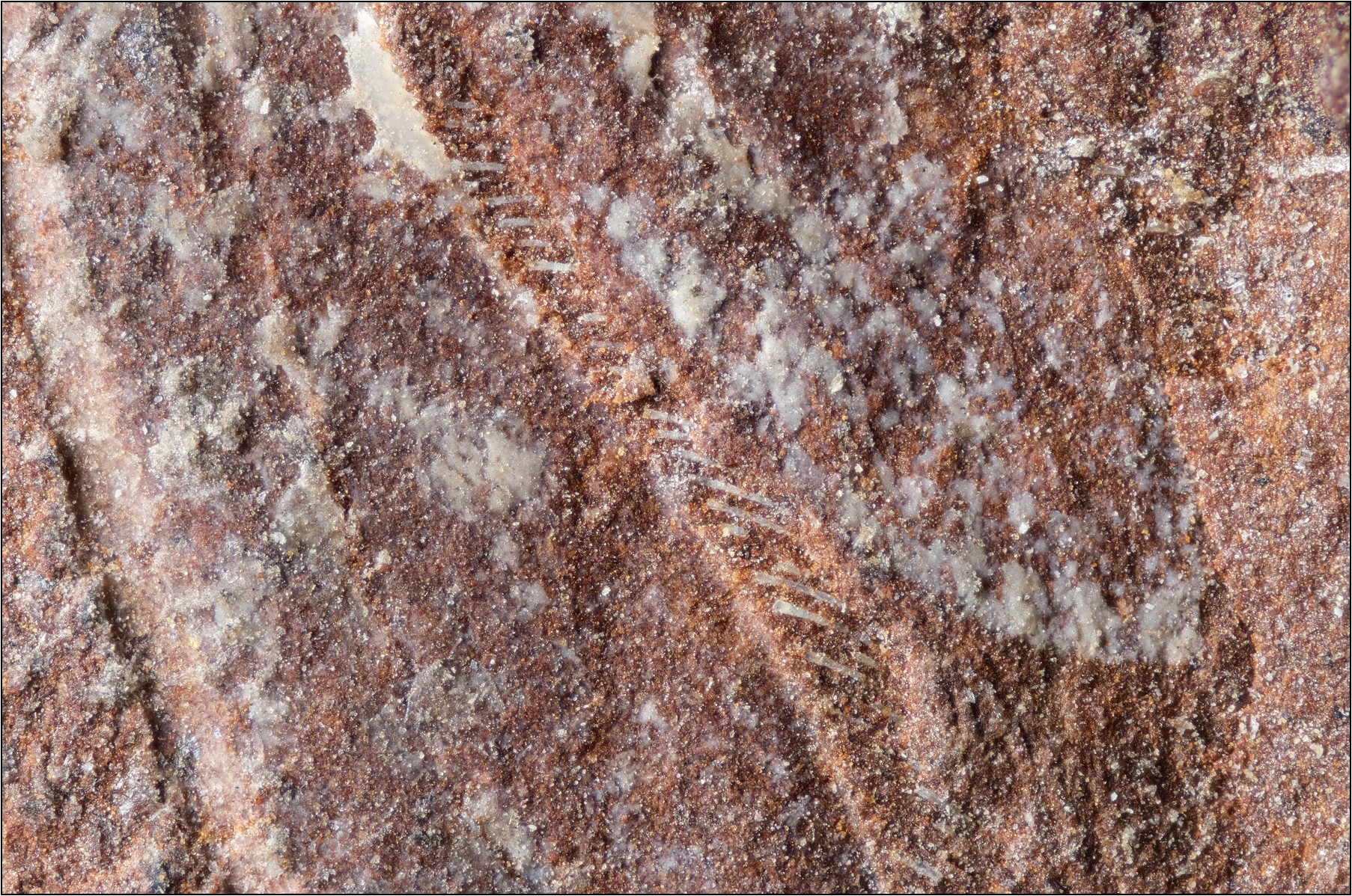

geopas Posté(e) 11 décembre 2020 Signaler Posté(e) 11 décembre 2020 Oui, une partie de la carapace a disparu lors de l'ouverture du nodule. Sur les échantillons top niveau, la cuticule est remplacée par de l'apatite, qui conserve les détails les plus fins. Ici, je crois qu'il n'y a qu'un remplissage de calcite. Voici un exemple tiré d'une publication qui donne une bonne idée de la qualité maxi. Et voici un autre échantillon bien conservé (largeur de la photo 2,4 mm) Ce genre de détail est invisible sur le premier posté. Citer

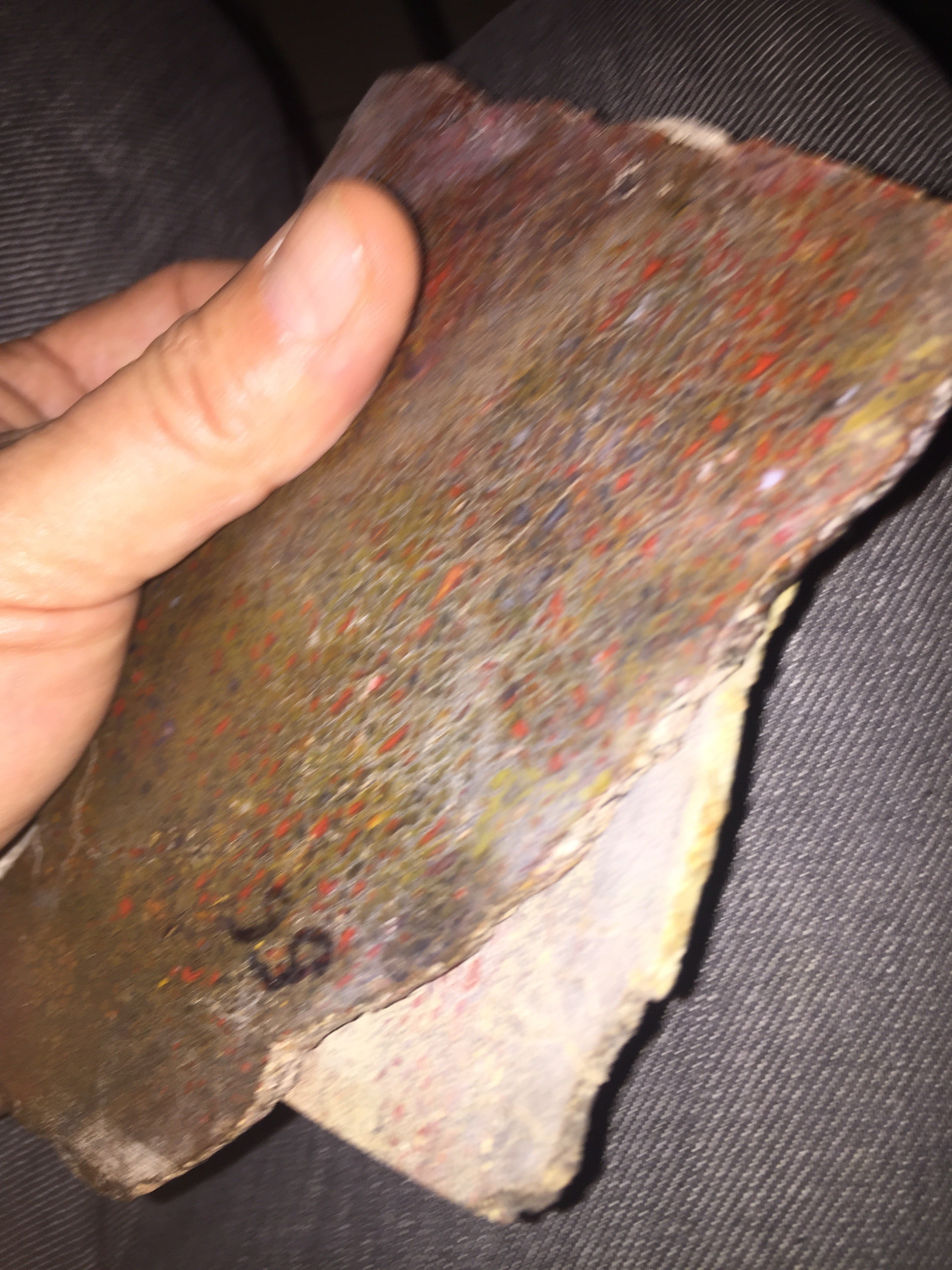

gaeldeploeg Posté(e) 12 décembre 2020 Signaler Posté(e) 12 décembre 2020 Un fossile qui n’était pas sur plaque et qui n’était même pas beau! Mais tout peut s’arranger,,, Maintenant, c’est des plaquettes Pour fair des manches de couteaux, des tranches de sauropode, c’est d’un chic! Citer

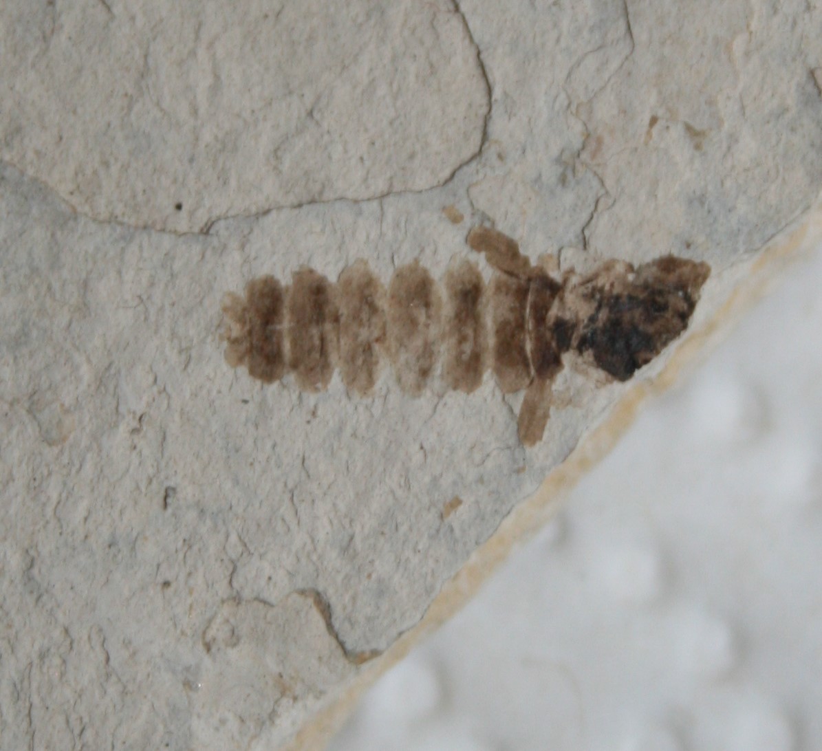

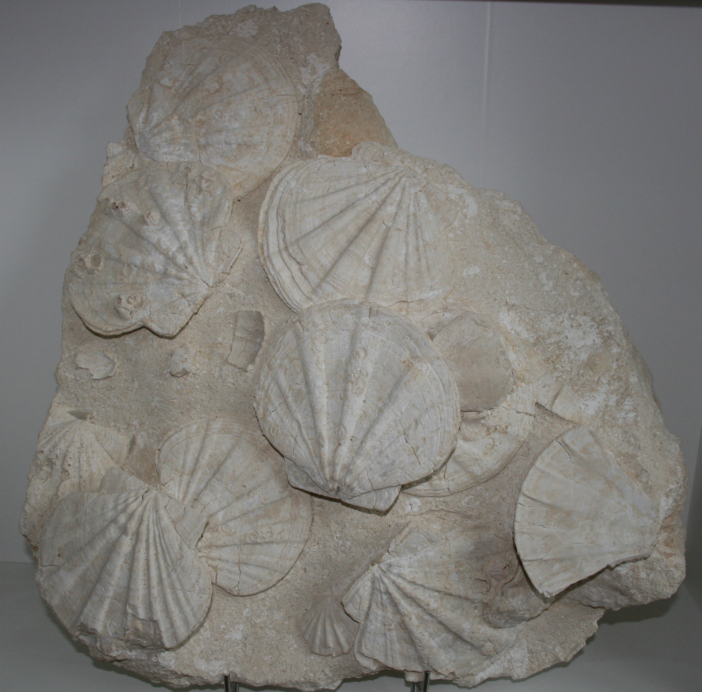

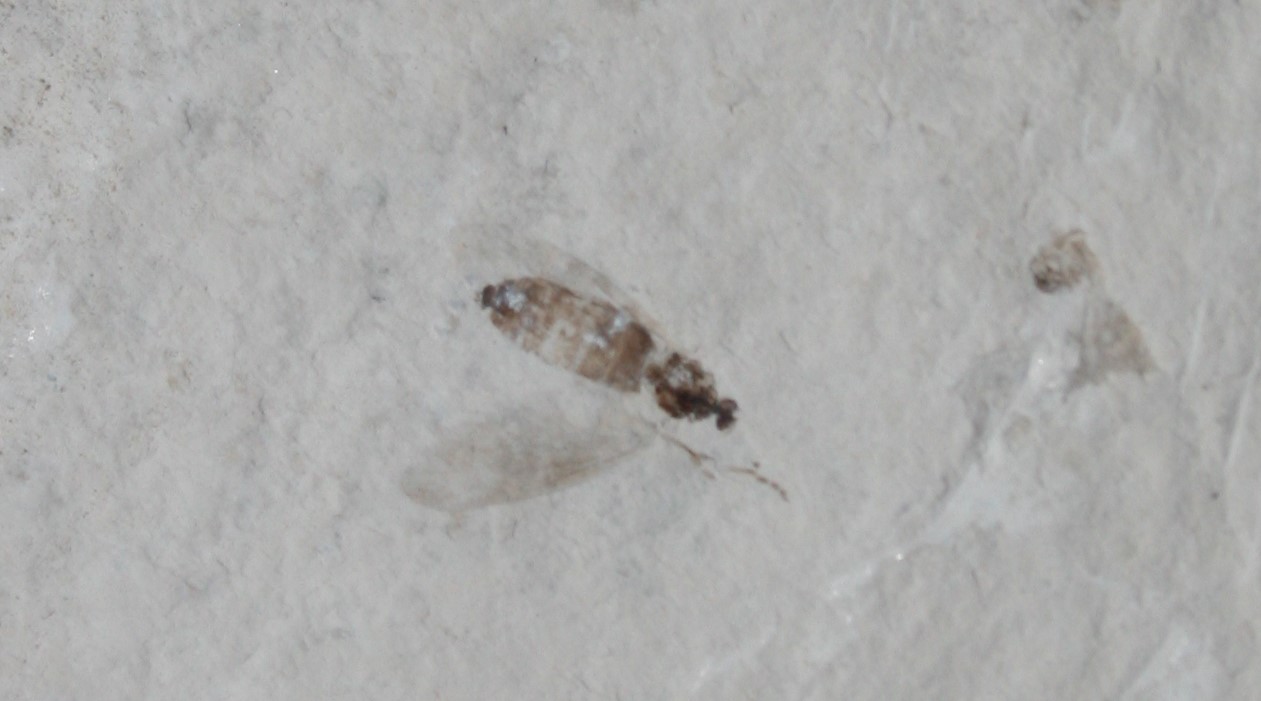

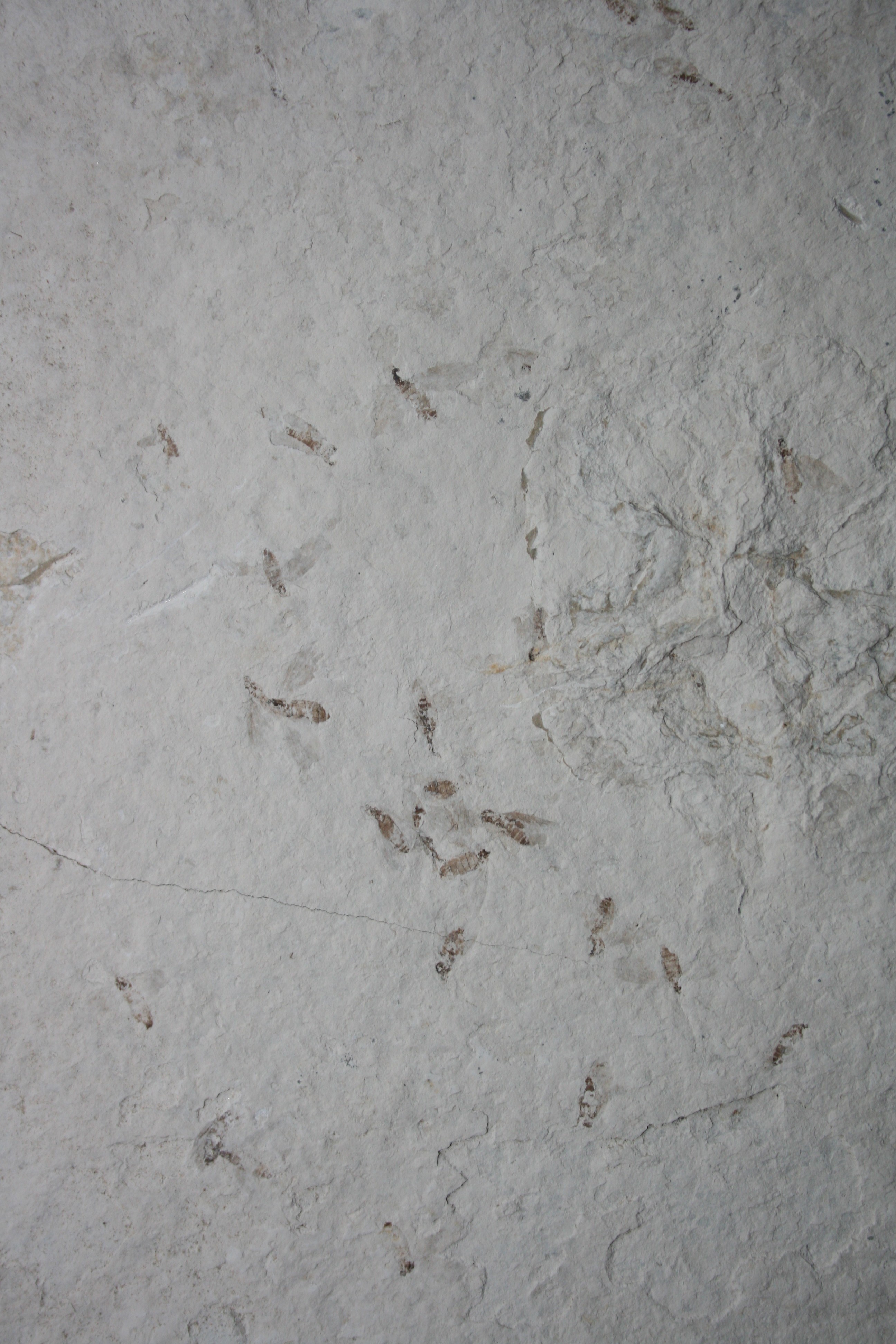

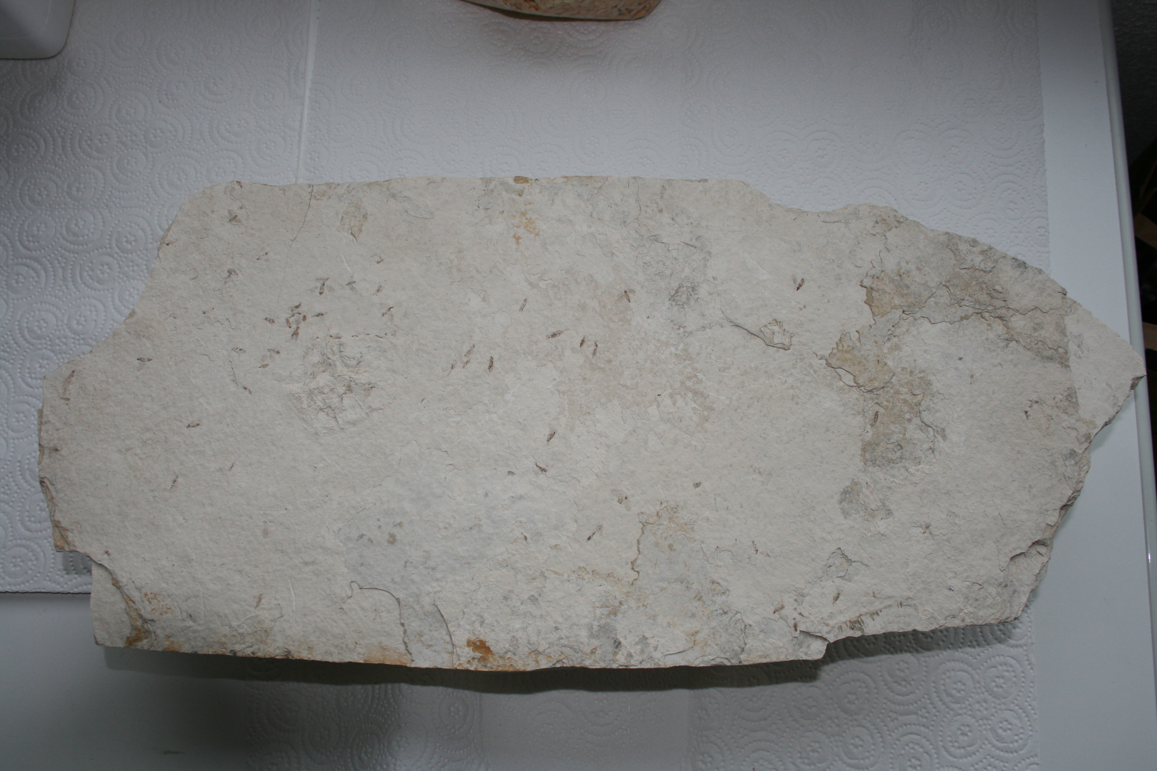

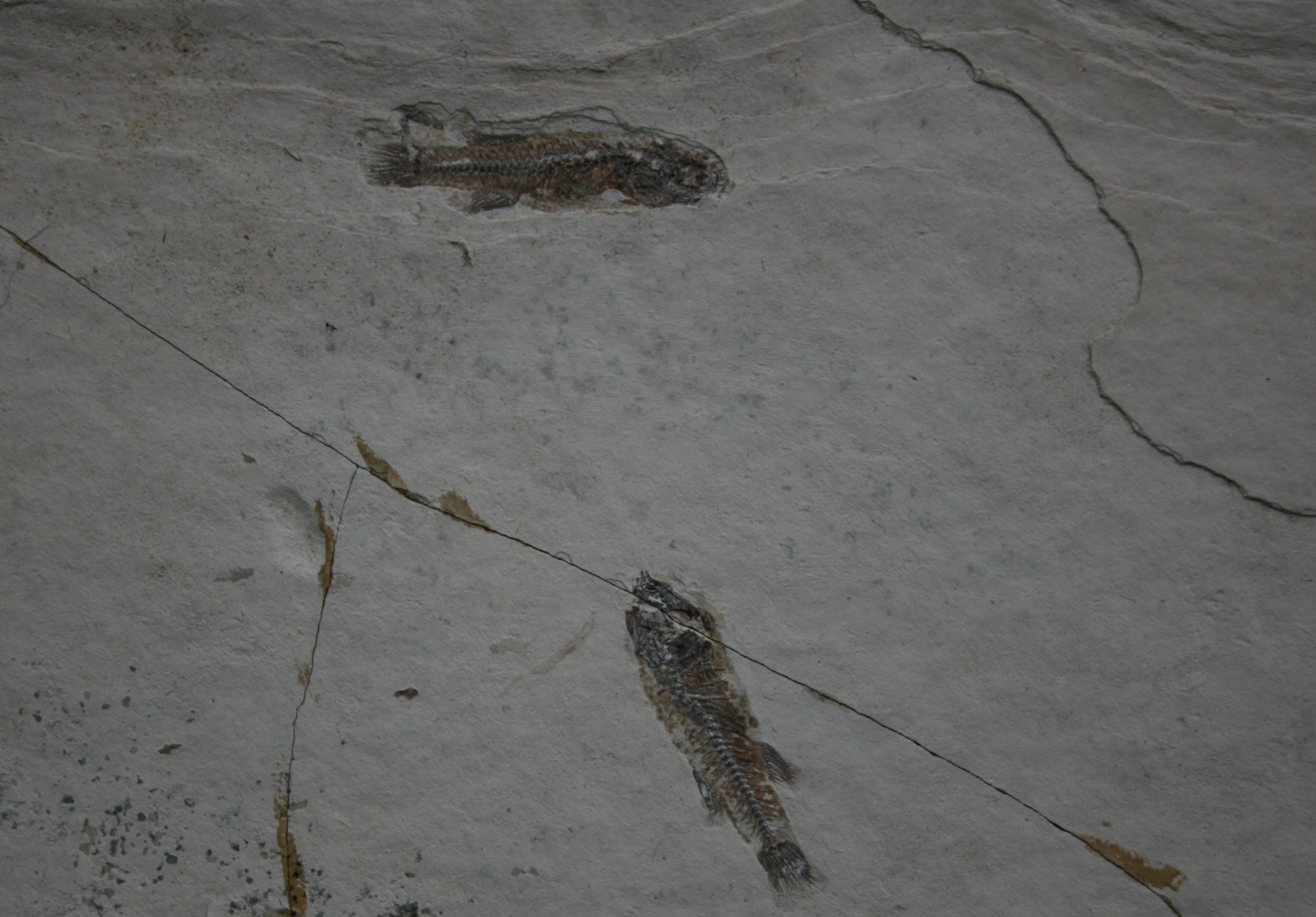

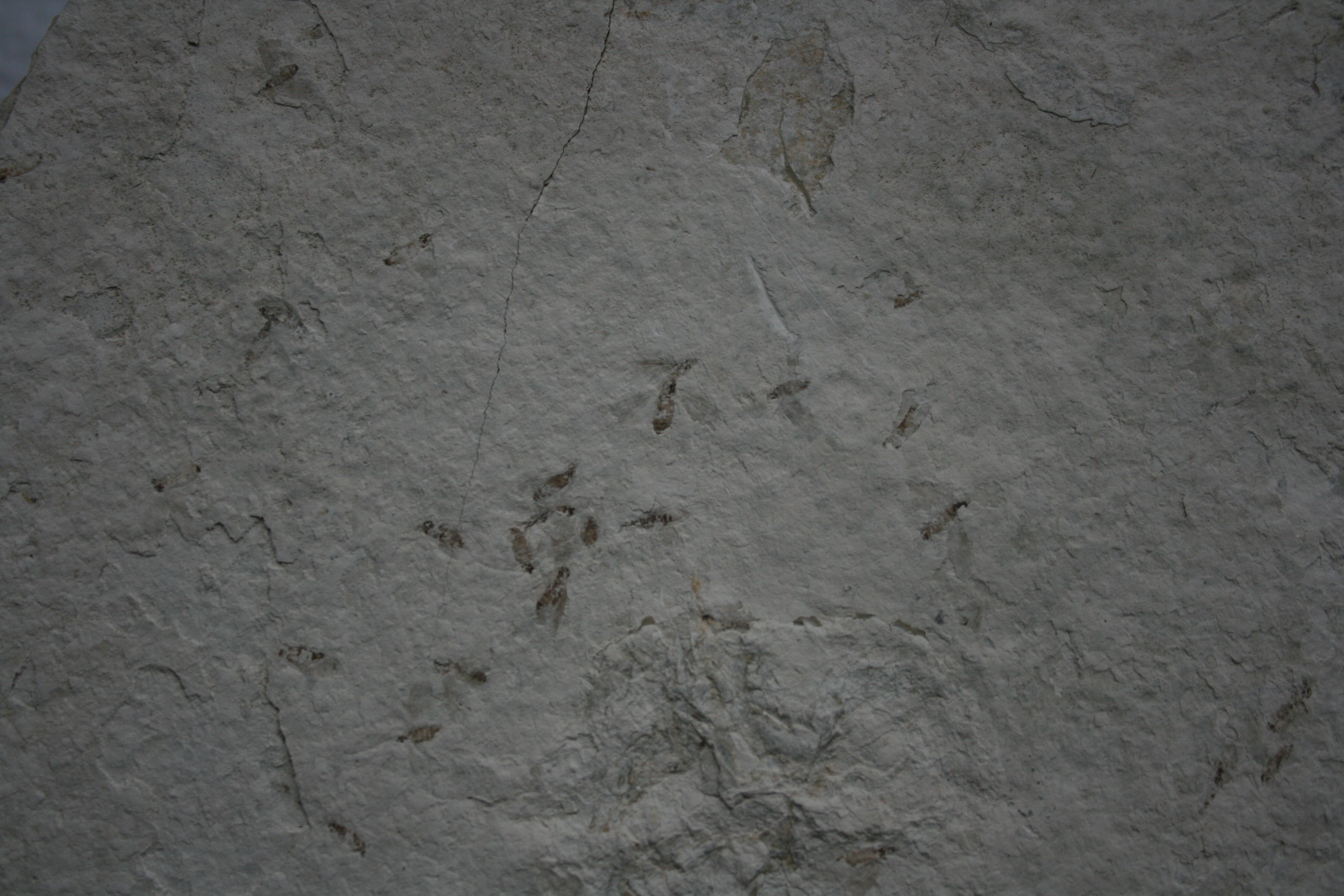

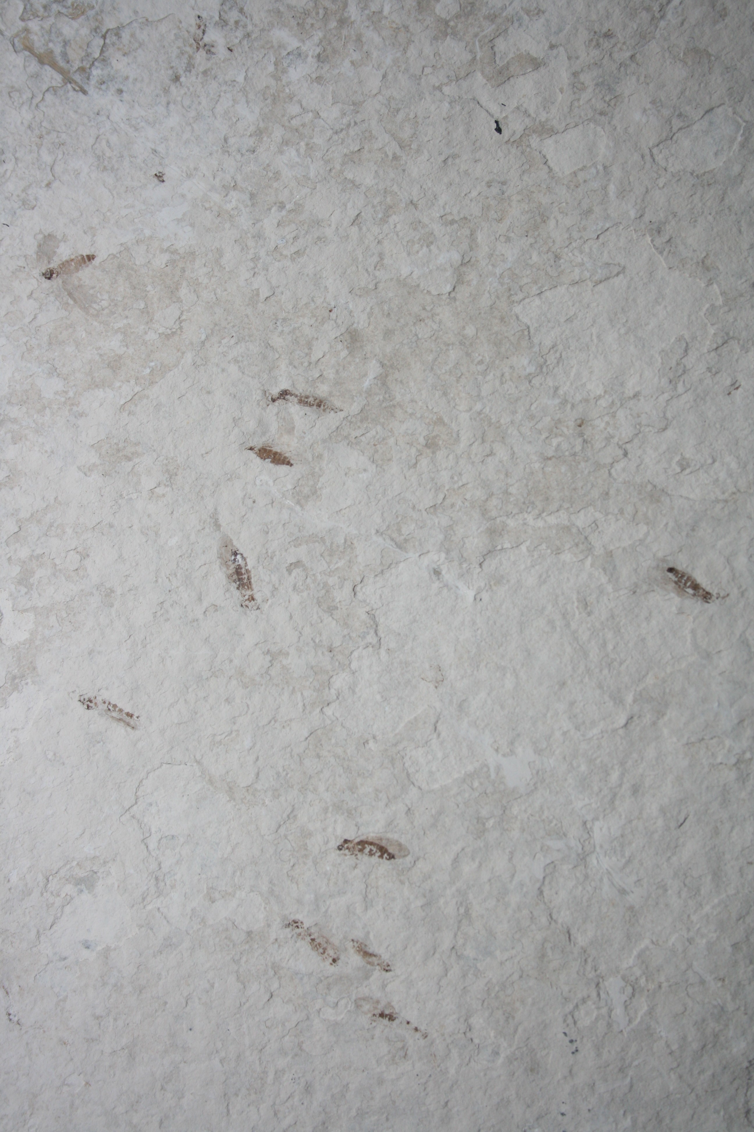

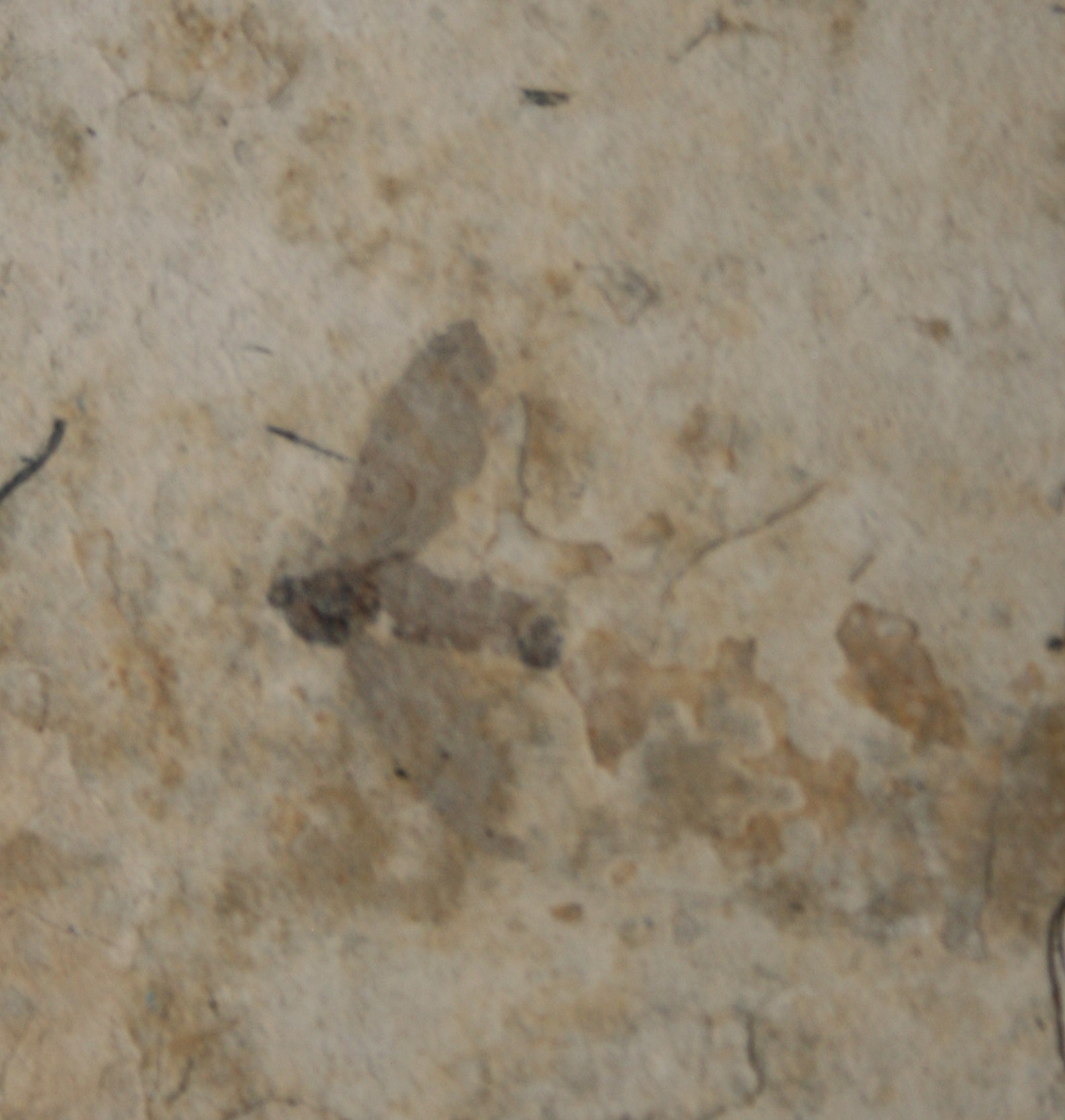

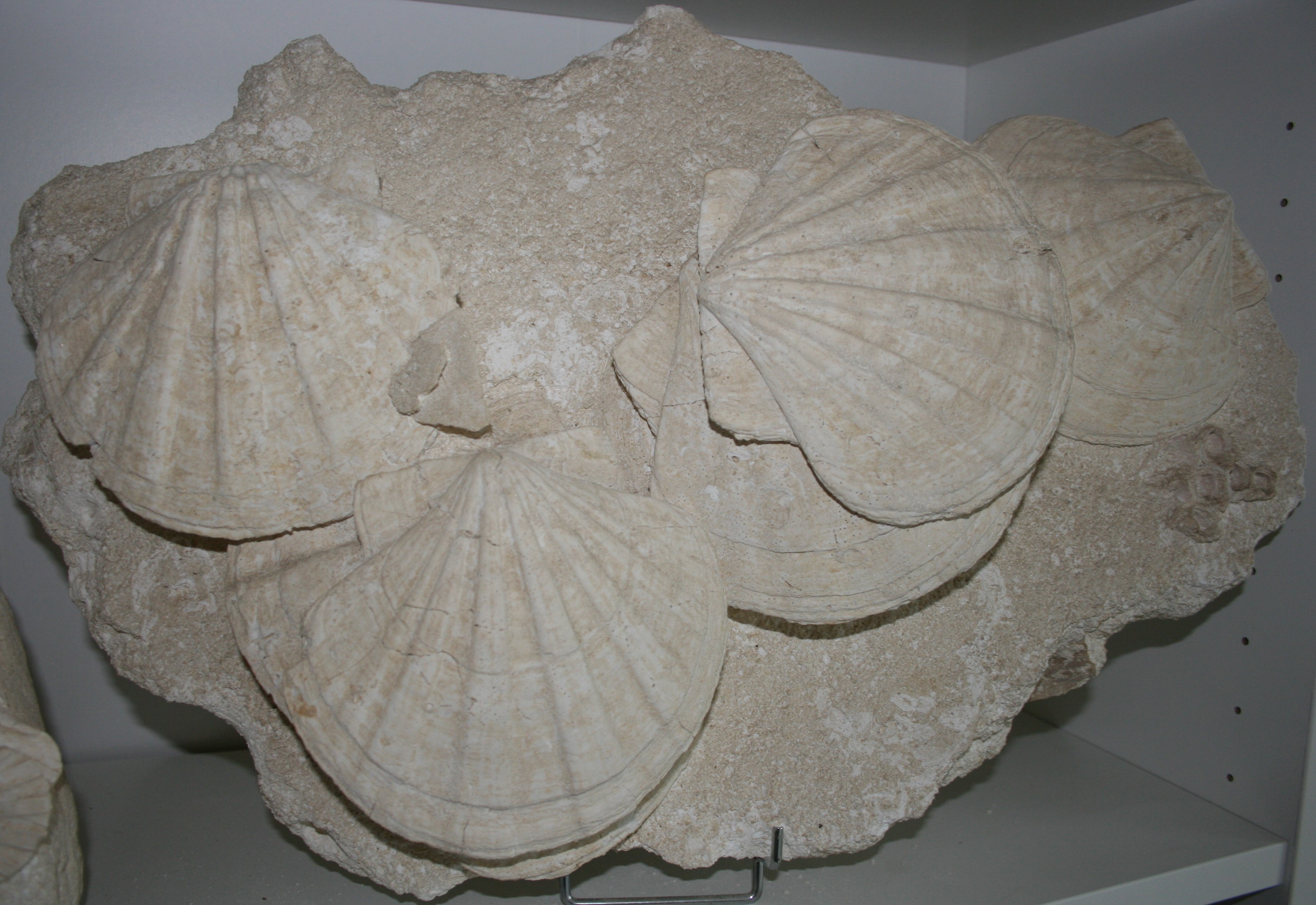

denisk Posté(e) 19 décembre 2020 Signaler Posté(e) 19 décembre 2020 Bonjour, voici quelques fossiles sur plaque de ma collection. D'abord quelques insectes indéterminés et les classiques Prolebias (Stampien du Lubéron) 1°) Plaque avec une cinquantaine de "moucherons" de 7-8 mm de long. Quelques détails de la plaque. 2°) Un autre insecte du même site (16mm). 3°) Plaque avec deux Prolebias. Ensuite deux blocs (plus que plaques) du Burdigalien de Lacoste. Le premier fait 56 par 60 cm. Le deuxième 55 par 35 cm. Citer

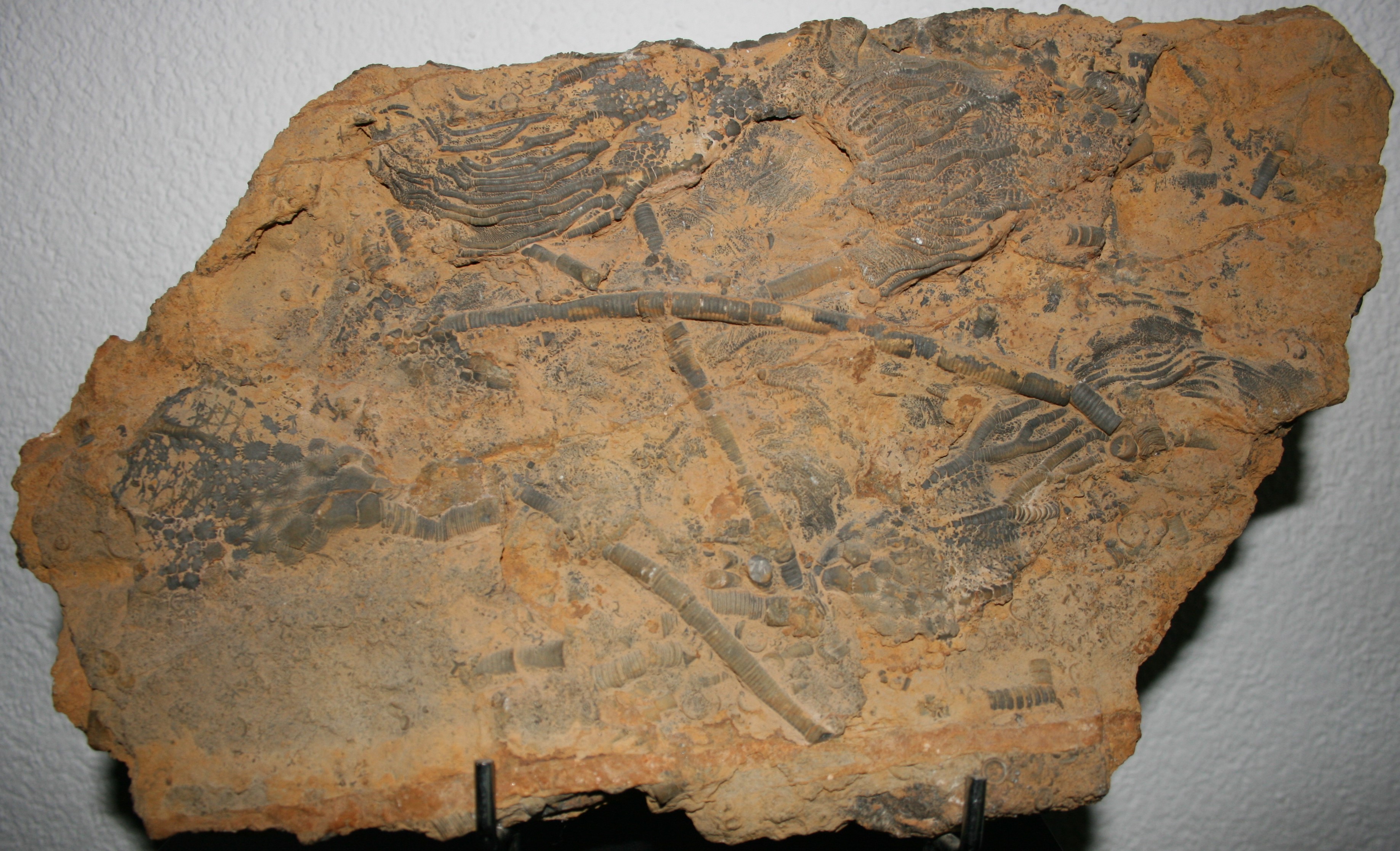

denisk Posté(e) 19 décembre 2020 Signaler Posté(e) 19 décembre 2020 Pour finir, deux classiques plaques du Dévonien d'Erfoud (Maroc). Scyphocrinites elegans. La première fait 34 par 19 cm. La deuxième 16 par 16. Citer
Gratophil Posté(e) 19 décembre 2020 Signaler Posté(e) 19 décembre 2020 Bonsoir, Les crinoïdes Dévoniennes du Maroc sont superbes. Philippe Citer
