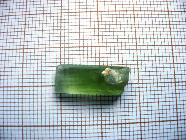

trace (parfaitement blanche ou legerement teintée?) et dureté (ca raye le verre?)
apres, sont bien venus la densité et eventuellement l'observation d'un clivage visible sur le specimen
personellement, vu la rareté des beau gros cristaux d'olivine j'emet un gros doute
Alors, olivine : Clivage : indistinct ; plan de séparation parallèle à la direction d'aplatissement des cristaux. Cassure : conchoïdale. Éclat : vitreux. Densité : 3,3 - 4,4. Dureté : 6,5 - 7. Trace : tu devrais conserver à peu près la couleur du cristal… À+

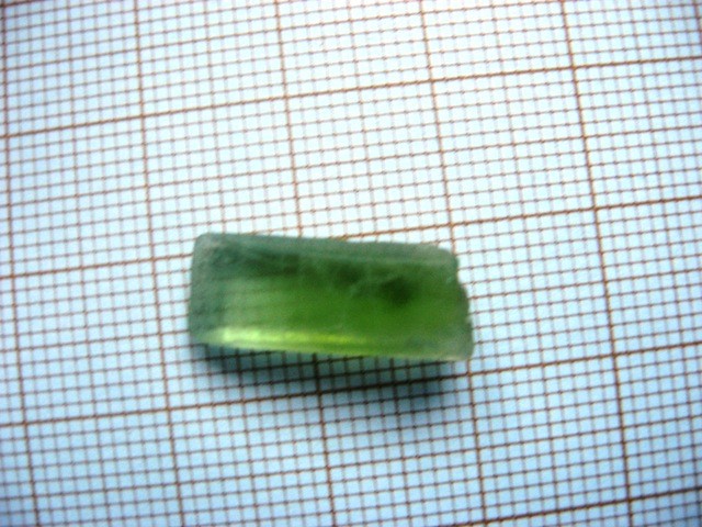

Hello!
Ton cristal me fait penser à une variété de diopside, on peut en rencontrer de ce faciès: vert transparent.
A vue ça ressemble à un péridot de même couleur mais moins transparent que j'ai d'Afghanistan je crois. La forme colle si elle est plate, pour la couleur, il fait 1 cm, c'est pas énorme, donc pas une hérésie. Par rapport au diopside la cristallisation est discriminante, l'olivine est orthorhombique (prisme droit) le diopside est monoclinique (prisme incliné)
Serge
