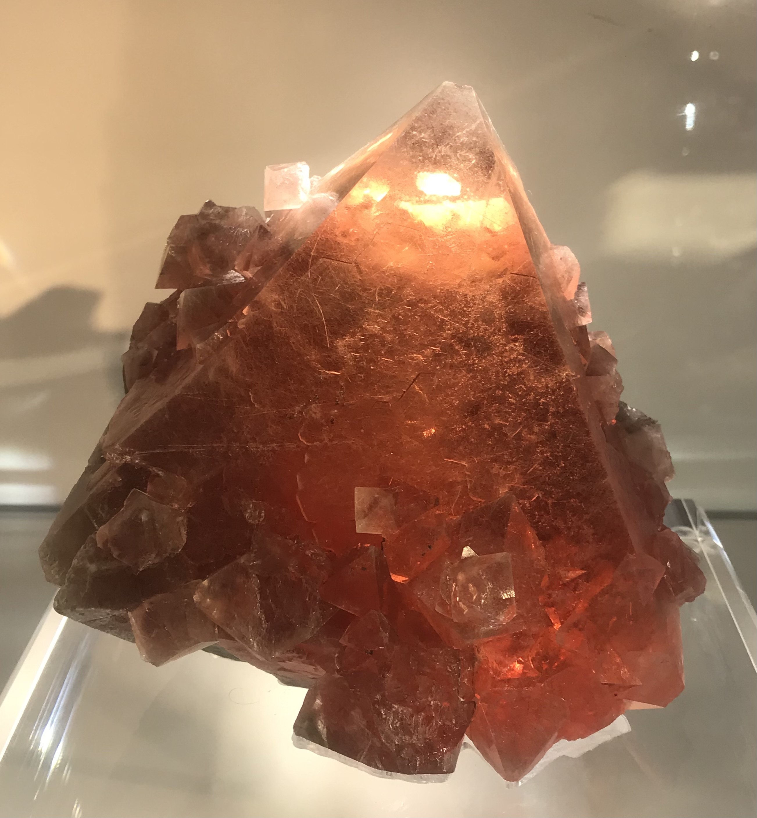

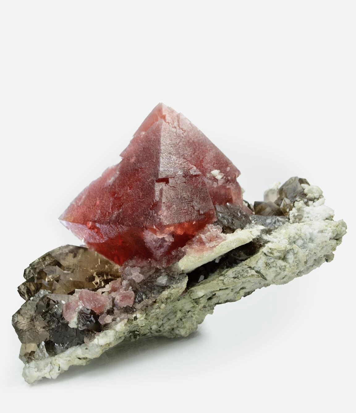

Il y a 23 heures, phoscorite a dit :
C'est dans un skarn ?

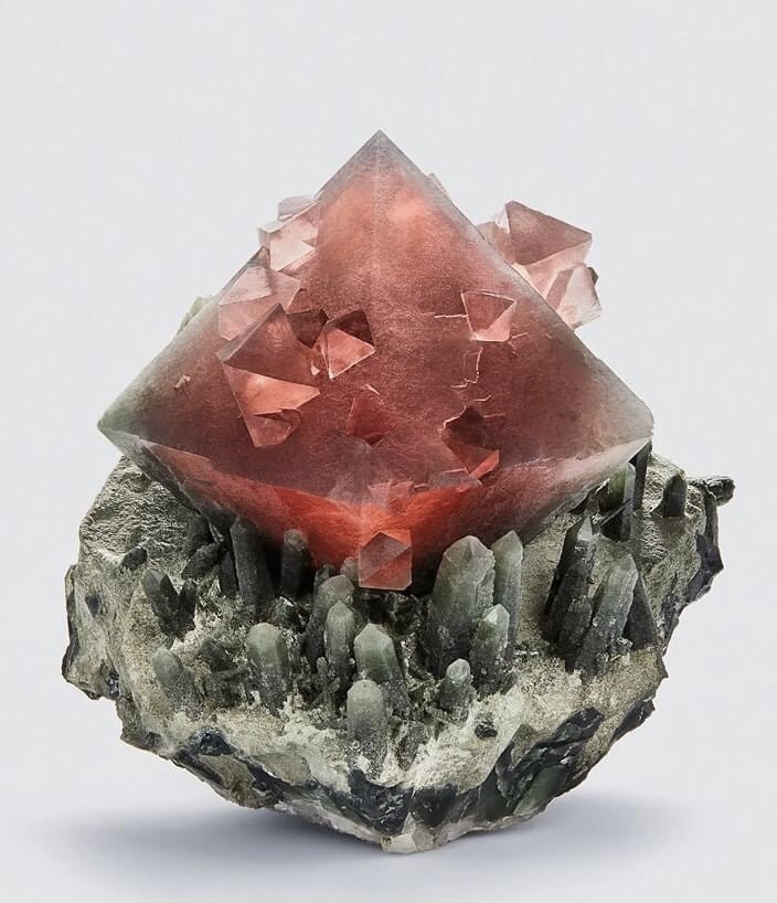

là c'est un octaèdre flottant posé sur une plaque de marbre noir pour la photo
à ma connaissance ces fluos roses d'Inner Mogolia se trouvent sur une gangue de quartz prase avec également inclusions d'hedenbergite (d'où la couleur verte)
la pièce postée par Théophraste provient du même gisement

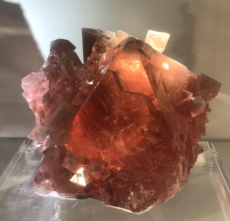

Le 06/12/2022 à 09:31, phoscorite a dit :
Oui, pour l'essentiel, parce qu'il y a plusieurs mines dans le même secteur (fer-étain). Il y a Magnétite, Hématite, Ilménite, Cassitérite, Stannite, plus toute une clique de silicates ferro-calciques (Ilvaite, Hedenbergite, Andradite, Hastingsite, et j'en passe), stanno-calciques (Stokesite, Andradite-Sn), mangano-calciques (Rhodonite), boro-calciques (Axinite, Datolite), et les minéraux classiques des skarns moins métallifères: Clinozoisite-Epidote, Diopside, Grossulaire, Vésuvianite, Sphène, Wollastonite, Scheelite. Plus un soupçon de béryllium: Béryl, Euclase, Phénakite, Helvine, Danalite. Un paradis pour vous je pense.
Merci pour les détails. Les pièces sont très belles, et l'environnement skarn manganésifère +/- pegmatite (pour Sn et Be) fait bien l'affaire pour la paragenèse.

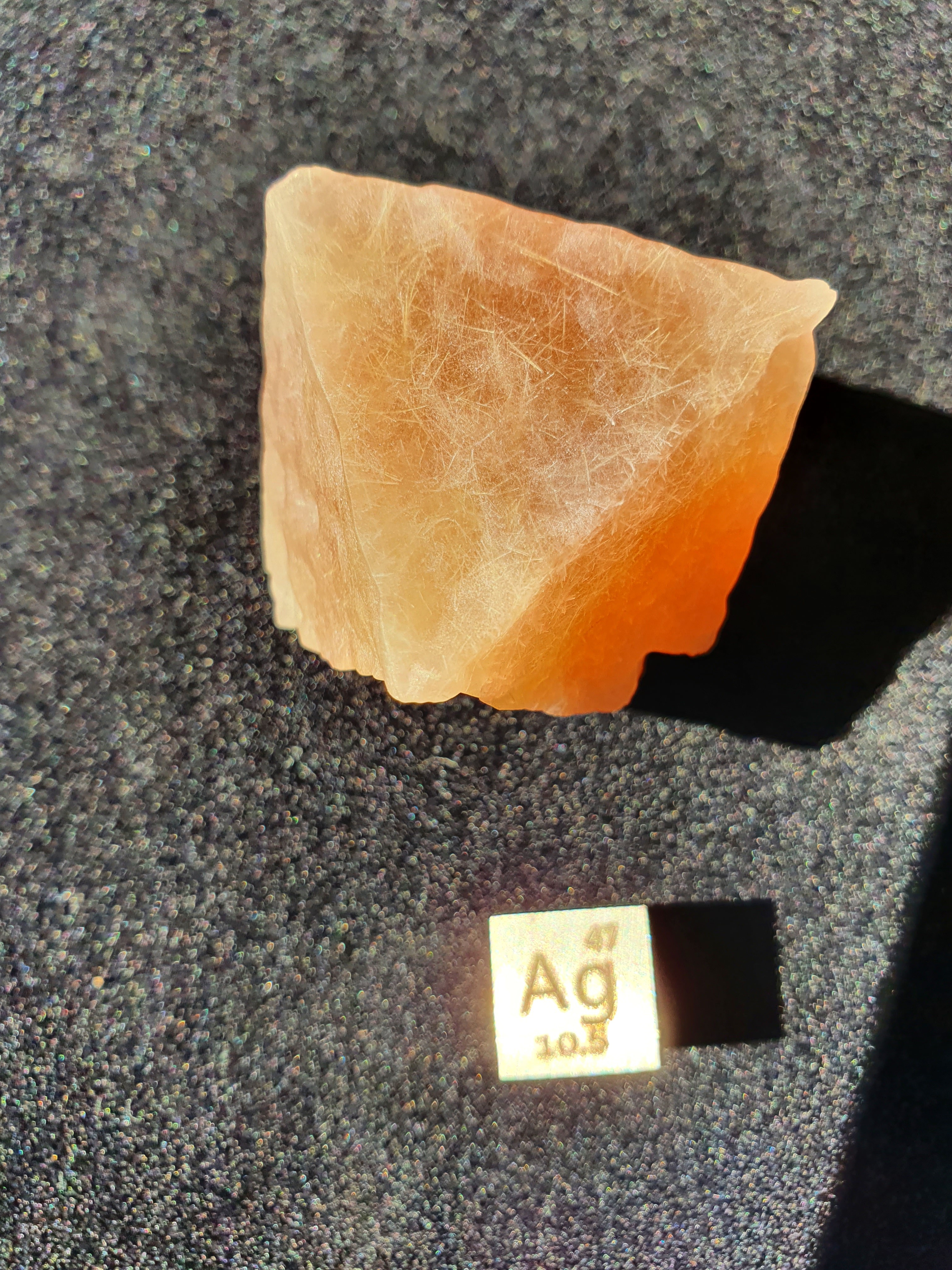

La fluorine est souvent tardive dans les skarns, pas de problème pour qu'elle englobe autre chose, mais j'ai du mal à imaginer comment on fait pour cristalliser des fibres d’hédenbergite comme ça, sans orientation apparente, et les fibres n'ont pas l'air de sortir hors du cube de fluorine. Du coup, je m'interroge :
- est ce que cela peut être un remplacement ? (fluorine et hédenbergite formés en même temps)
- est-ce que ça pourrait être de la johansénnite, ces fibres ?
