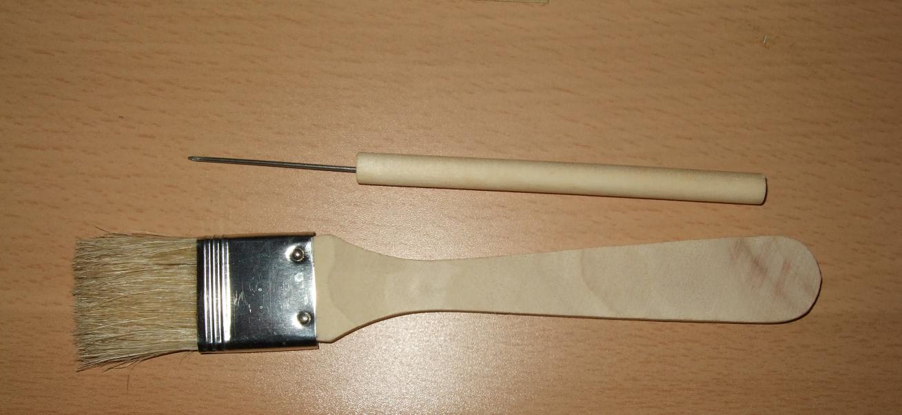

D'abot une photo des outils que j'utilise: une brosse + une pointe métallique légèrement pointue mais suffisamment "émoussée" pour ne pas trouer la plaque et donc endommager le fossile!
Pour enlever la poussière qui résulte du grattage ou frottage de la couche recouvrant le fossile j'utilise tout simplement une éponge légèrement mouillée. Ça aide en plus a fait ressortir le fossile!

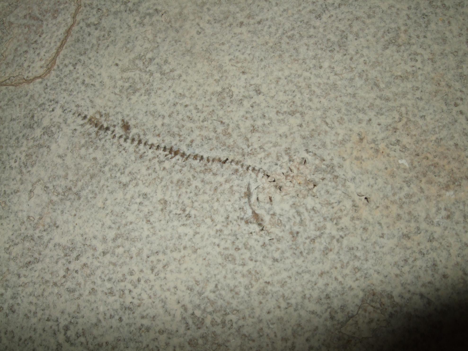

Voici le poisson au tout départ dans sa pierre (le dimanche 21 septembre 2008!):

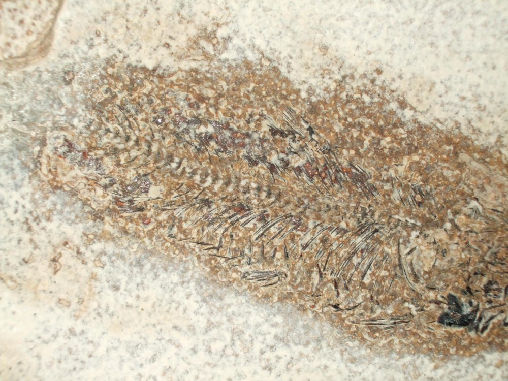

Voici fossile le dimanche suivant, c'est à dire le 28 septembre 2008 après un peu plus de trois heures dessus! :question:

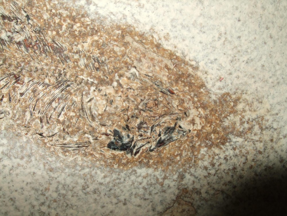

Voici le corps du poisson:
Je vous avoue que la première fois que je voyais les arrêtes apparaître ça m'a bien remotivé. Car ça avance doucement mais surement! :ye!:
A part une toute petite erreur les premières minutes pu au lieu de gratter j'avais commencer à "creuser" aucun morceau du poisson n'a été enlevé!
Vous pouvez en effet voir sur la photo au-dessus de la tête que j'avais commencé a creuser à côté pour m'exercer ce qui était preuve d'une trop grande impatience. Depuis je me suis calmé et j'utilise l'outil avec précaution...
