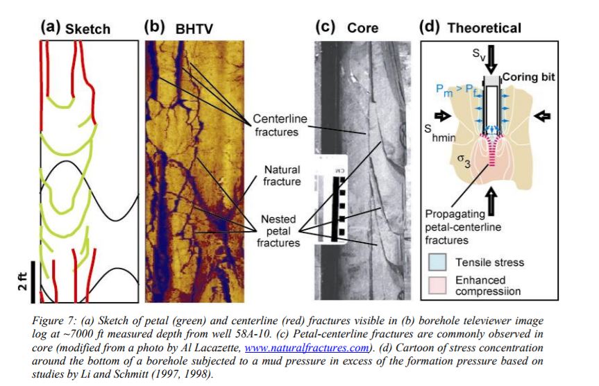

Invité jean francois06

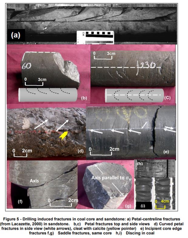

Un petit trucage dans un article pour appuyer la demonstration :

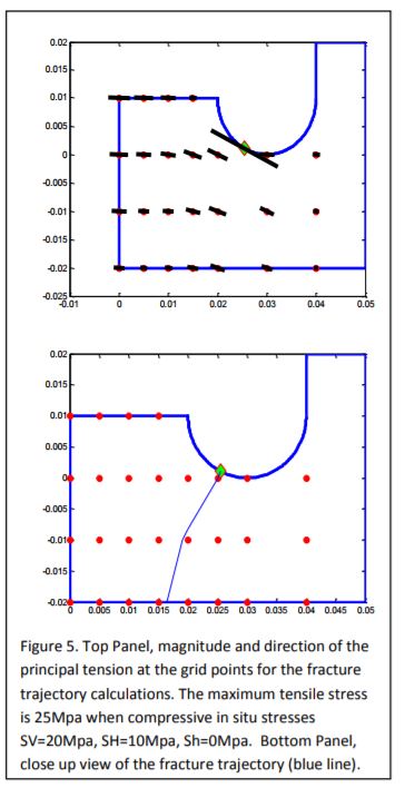

Une figure issue de cet article : https://www.researchgate.net/publication/241886728_Comparison_of_Acoustic_and_Electrical_Image_Logs_from_the_Coso_Geothermal_Field_CA
Dans cette figure, pour illustrer la démonstration une photo de carotte a été ajouté à coté de l 'imagerie acoustique (BHTV). L'origine de la photo est donnée dans la légende, Lacazette (http://www.naturalfractures.com/5.3.htm) modifié. Quelle (s) modification(s)? Et bien l'image de la carotte a été mise à l'envers, du coup les "petal induced fractures" sont à l'envers. Ce qui est en contradiction avec la formation de ce type de fractures (voir Lacazette).
La figure de l'article:
la photo originale, avec le haut de la carotte en haut de la photo :
Cela donne à réfléchir sur les articles, et leur sérieux. Et quelles conséquences sur les interprétations sédimentologiques?
Bravo pour la détection. Il fallait la trouver effectivement
ceci dit le sujet n’est pas sédimento mais structural et reaction aux contraintes naturelles versus artefacts de carottage
et compte tenu de la symétrie cela ne remet pas en cause l’interet de l’article.
merci pour ces 2 ref utiles
  Le 07/12/2017 à 09:06, Next50MY a dit :
Sauf que si l'on met la carotte dans l'autre sens que va devenir le granoclassement.....
Pour la conclusion sur les orientations des contraintes principales, ok. Mais pas pour les autres objets, sédimentaires ou tectoniques. Bien sur ce n'est pas le propos de l'article, mais cette image est trompeuse.
Expand
Du coup pourquoi agir de la sorte? Y avait il besoin de faire ce trucage?
Voici ce que l'on trouve dans l'Atlas of Natural and induced Fractures in Core
"Petal fracture dip angles at a core edge are also always inclined downward (albeit sometimes with a very shallow dip angle) such that the intersection with the core surface forms a rainbow shape when the core is held in its in situ position and the fracture is viewed normal to strike. If a fracture forms a smile in this position, either it is not a petal fracture or the core is being held upside down even if the service company markings indicate otherwise."
Lorenz, John C.; Cooper, Scott P.. Atlas of Natural and Induced Fractures in Core (p. 181). Wiley.
Cette article crée une certaine confusion. La question de l'interprétation de l'imagerie se pose aussi.
  Le 07/12/2017 à 09:52, jean francois06 a dit :
Expand
trucage c’est ton interp
aucun interet il s’est trompé
car aucun interet de retourner
le sedimento va regarder la carotte en direct et certainement pas des images
poses directement la question à l’auteur

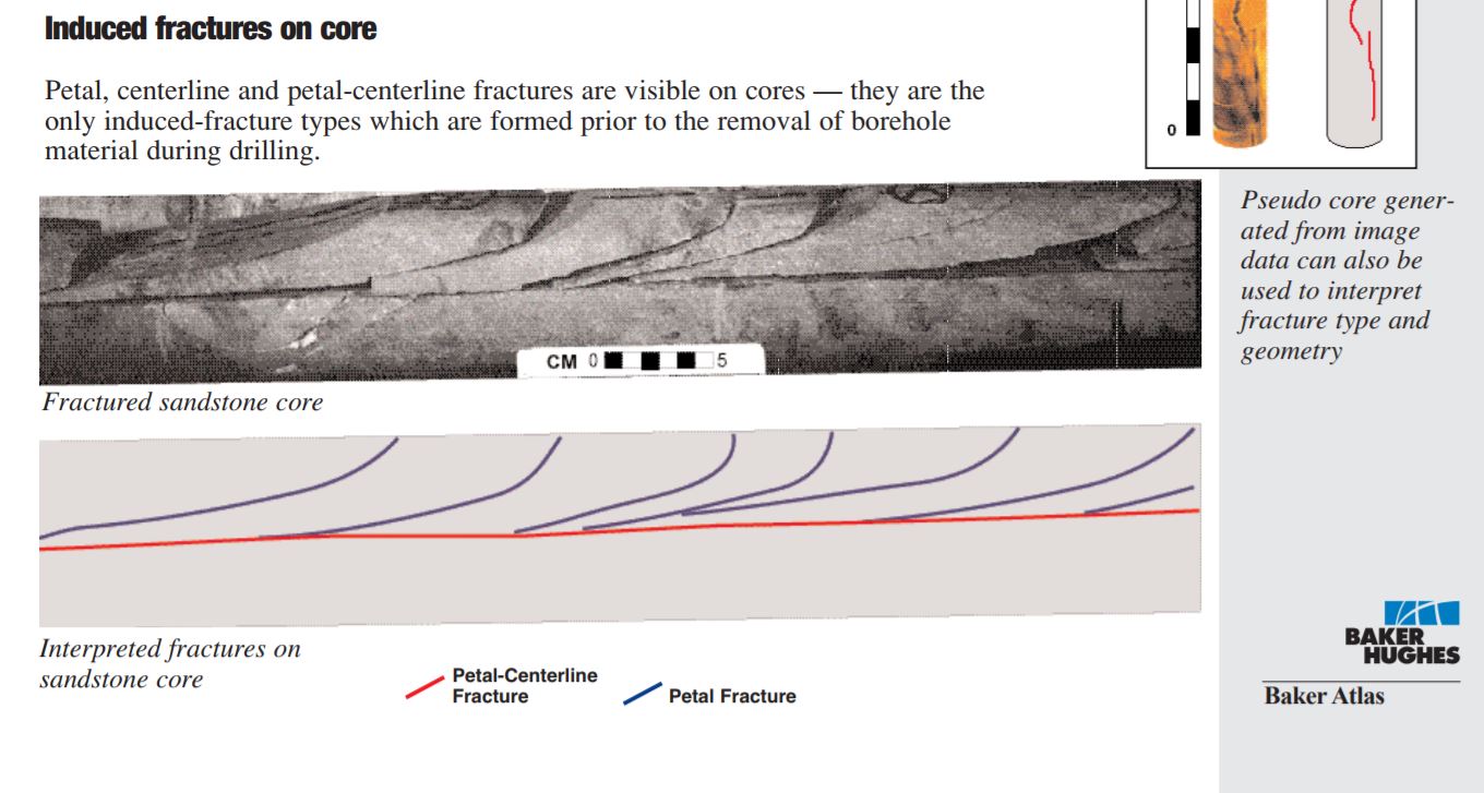

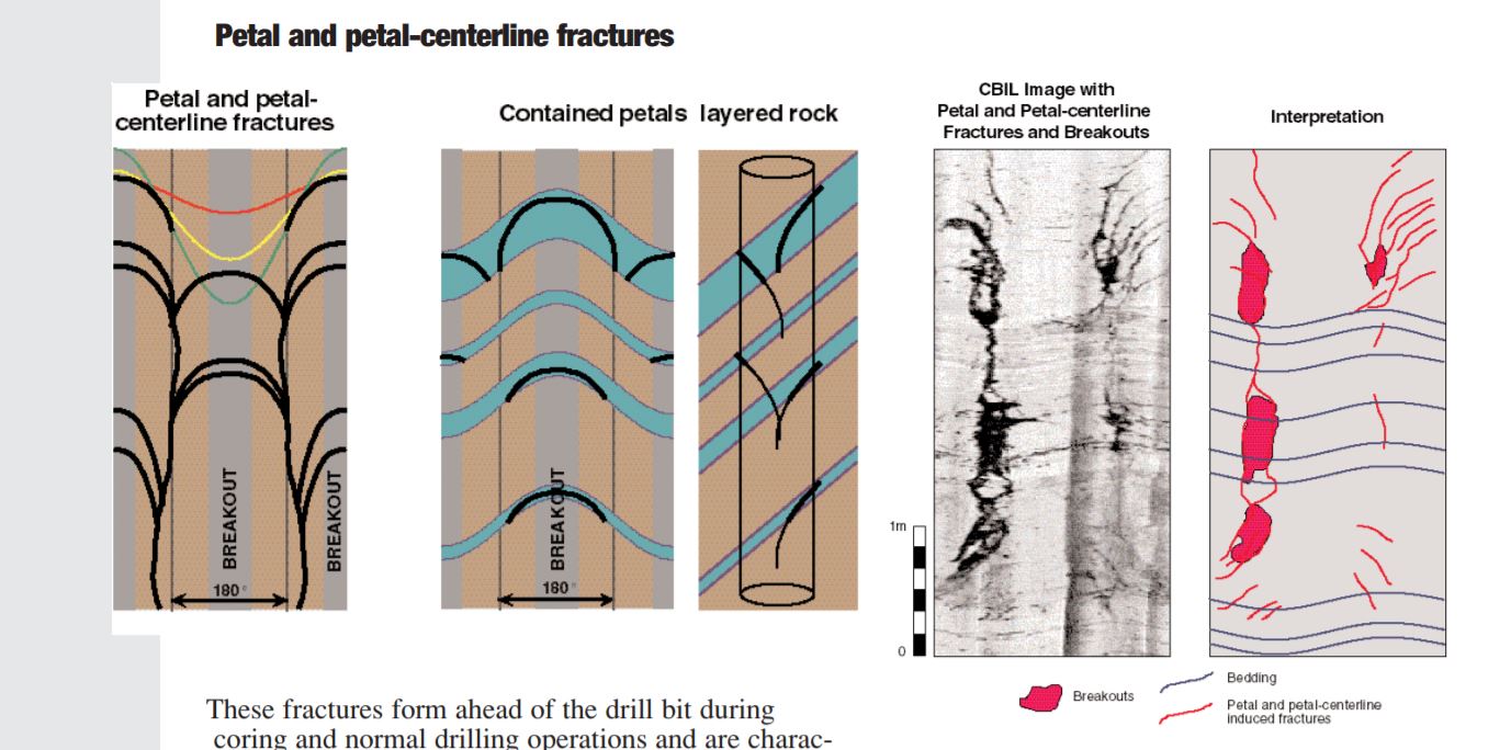

Pour en finir avec ce sujet, la photo et les figures de Lacazette sont largement utilisées dans les publications. Dans les deux exemples ci-dessous, cette image ne sert qu'à illustrer ce type de fractures.
Un document de Baker Hughes : https://d2vvqscadf4c1f.cloudfront.net/fz1nxo6AShqCOgXdtoqg_FracturesInduced.pdf
L'image de Lacazette a été basculée, et on a modifié l'échelle, sans doute pour une bonne lisibilité , mais le top de la carotte (à droite sur cette image) n'est pas précisé dans le document.
Le sens de lecture imposé par l'échelle apporte de la confusion.
Plus loin, dans le même document, on retrouve les figures de Lacazette.

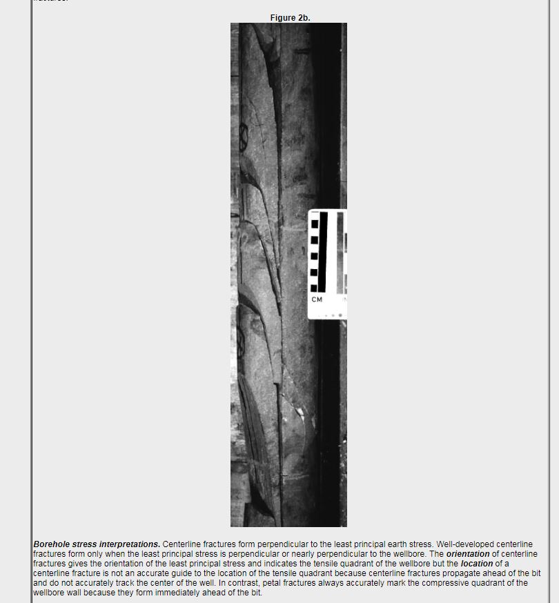

Un autre exemple, dans cet article : http://ro.uow.edu.au/cgi/viewcontent.cgi?article=2155&context=coal
L' image de Lacazette a été basculée, pas de modification de l'échelle. Mais aucune indication sur le top de la carotte. Dessous les autres images de carottes en position horizontale, ont toutes le top à gauche de l'image. Sans précision dans le texte, cela apporte de la confusion.

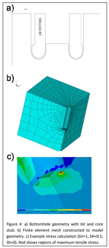

Un petit article sur la formation des fractures induites: https://cseg.ca/assets/files/resources/abstracts/2010/0711_GC2010_Drilling_Induced_Core_Fractures.pdf
5a2a4eb7758cd_CaptureEF2.thumb.JPG.91da6e0c65925ca98612cfefecb97132.JPG5a2a4eb8ec86e_CaptureEF1.JPG.9db72741a611eb720b76099a63d79be3.JPG
Sans y prendre garde, on finit par faire dire à un objet des choses qu'il ne dit pas.
