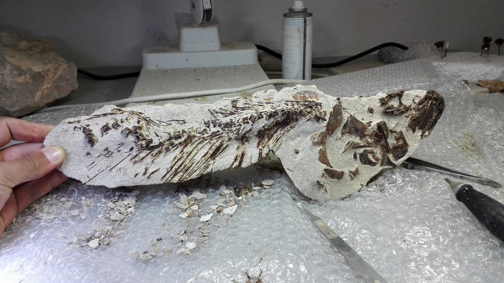

Préparation d'un fossile du Trias chinois à l'aide d'acide
Superbe prepa! C'est vraiment intéressant que tu ne perdes pas les écailles, sur les fossiles d'asfla on les a facilement au graveur mais à l'acide ça semble impossible de les avoir aussi bien (en travaillant à 3%, acide tamponné)... jolie travail en tout cas, on peut arriver à des résultats similaires à la sableuse, je crois que les américains travaillent principalement avec ça et obtiennent de bons résultats. Néanmoins pour avoir plus de relief je pense que l'acide est le plus intéressant. Après c'est sûrement beaucoup plus de travail, mais ca vaut carrément le coup! Encore bravo !
Pour illustrer le propo avec les écailles, un poisson du turonien qui présentait des écailles en coupe mais à l'acide impossible de les sortir pour moi ... du coup je sais pas trop si c'est un mauvais dosage ou si c'est d'ordre taphonomique. Intéressant de savoir que ça marche bien sur le greenriver en tout cas. Je vais faire des tests :)
Ce n'est pas du tout comparable. Les fossiles de la Green River se présentent sur des plaques. Les écailles sont toutes plaquées les unes sur les autres. L'acide attaque par dessus et ne passe pas sous les écailles
Sur le matériel marocain, ce sont des nodules calcaires, les écailles sont décollées, l'acide attaque partout et décolle les écailles
