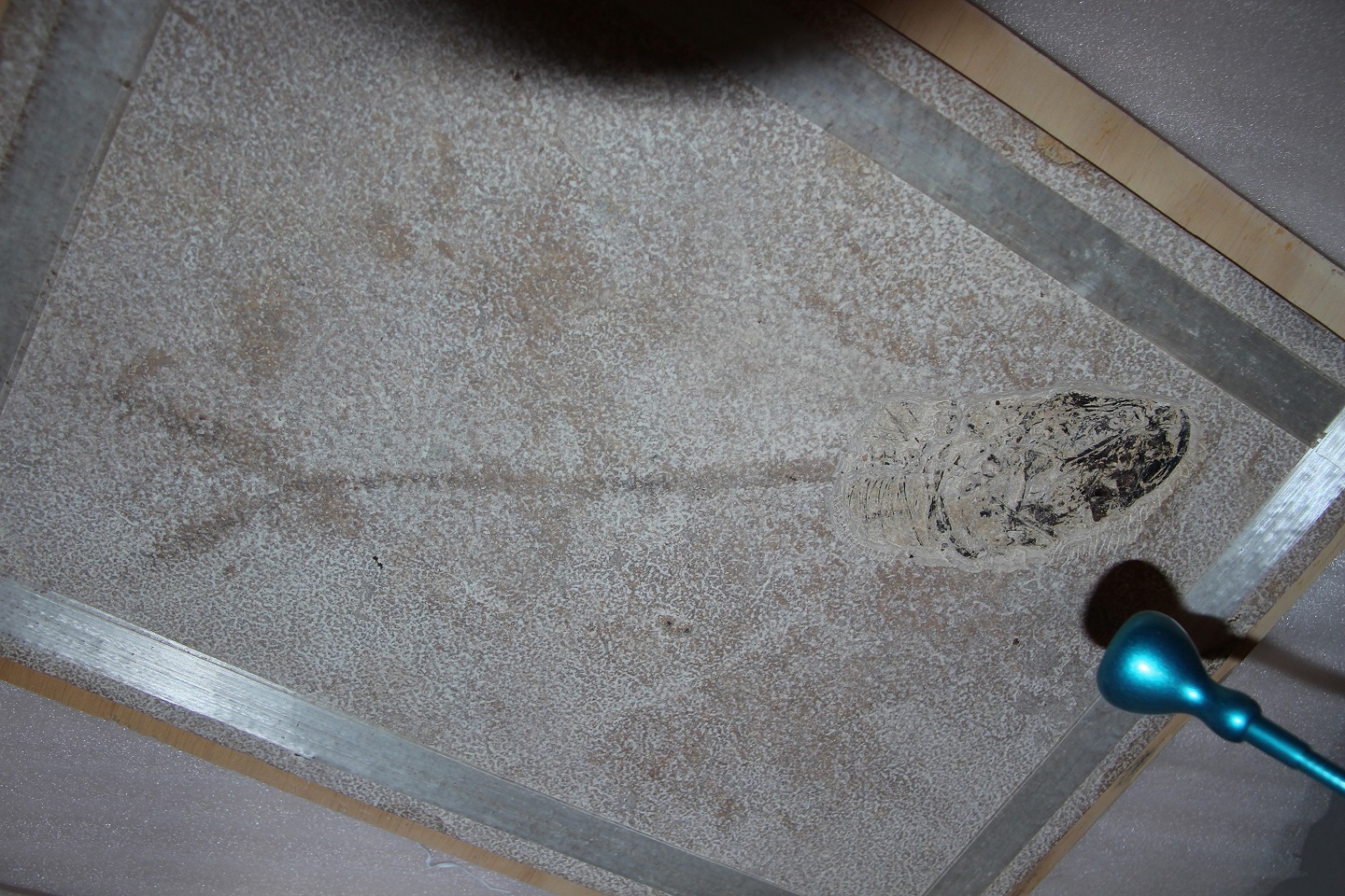

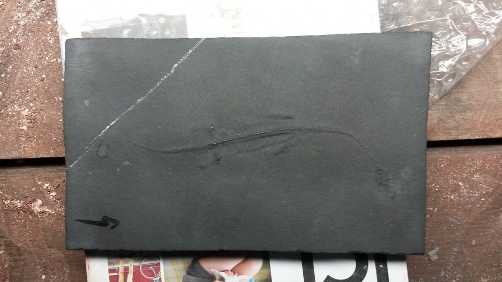

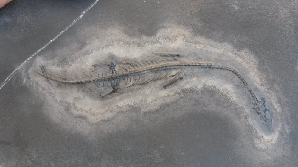

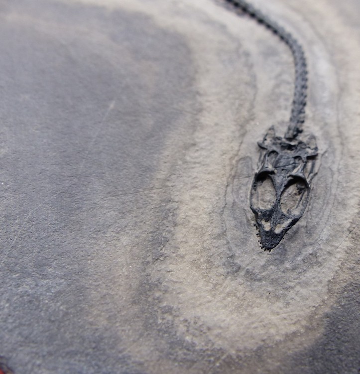

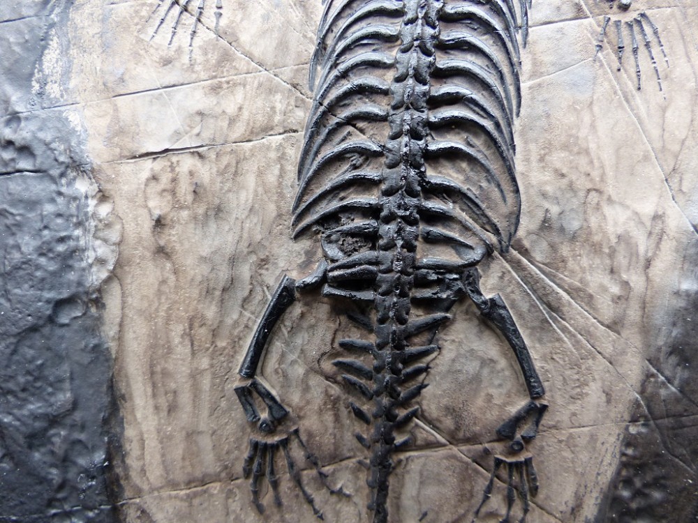

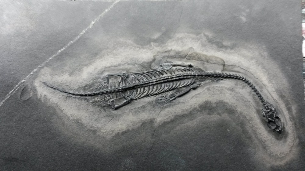

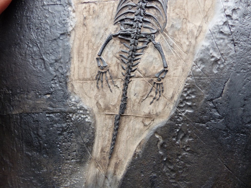

Il y a plusieurs types de sédiment dans le gisement, les chinois se gardent les plus faciles à préparer généralement, et certains peuvent se préparer à la sableuse. J'en ai acheté un non préparé il y a 3 ans et je viens de le terminer. J'ai fais pas mal de test avant de trouver la technique, c'est pour ça que l'humérus droit a pris cher.  A l'acide, sableuse et graveur pour dégrossir (on peut dégrossir à la sableuse aussi avec des microbilles mais faut bien savoir s'arrêter (cf. humérus droit...). Sans oublier de bien le consolider (j'ai fais au paraloïd B72) entre chaque bain. Temps de prépa estimé entre 15 et 20h. Pour les fissures, on peut mettre de la colle dedans pour éviter que l'acide y pénètre, ou bien de la parafine ça marche bien mais c'est très long pour faire ça proprement.
Merci pour vos commentaires :)
La sableuse est surement un bon moyen mais faut trouver la bonne poudre. Pour ma part j'ai surtout utilisé l'acide. J'avais pu préparer un poisson de ce gisement à la limaille ça marchait super bien mais là ça marche pas. Je me sers de la sableuse pour virer la couche de marne que l'acide ne dissout pas (0.3 bars).

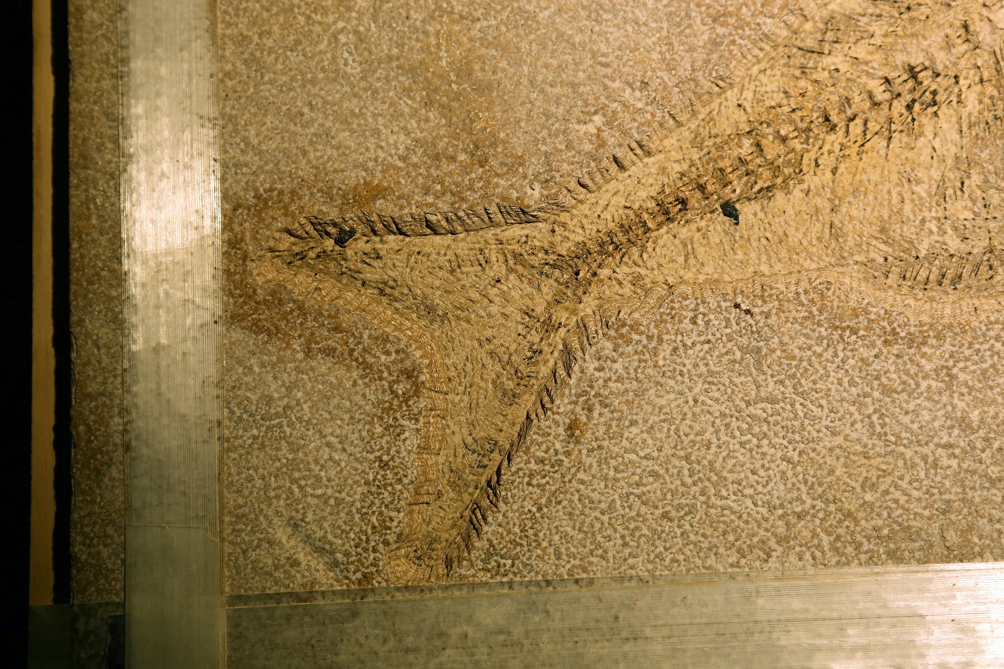

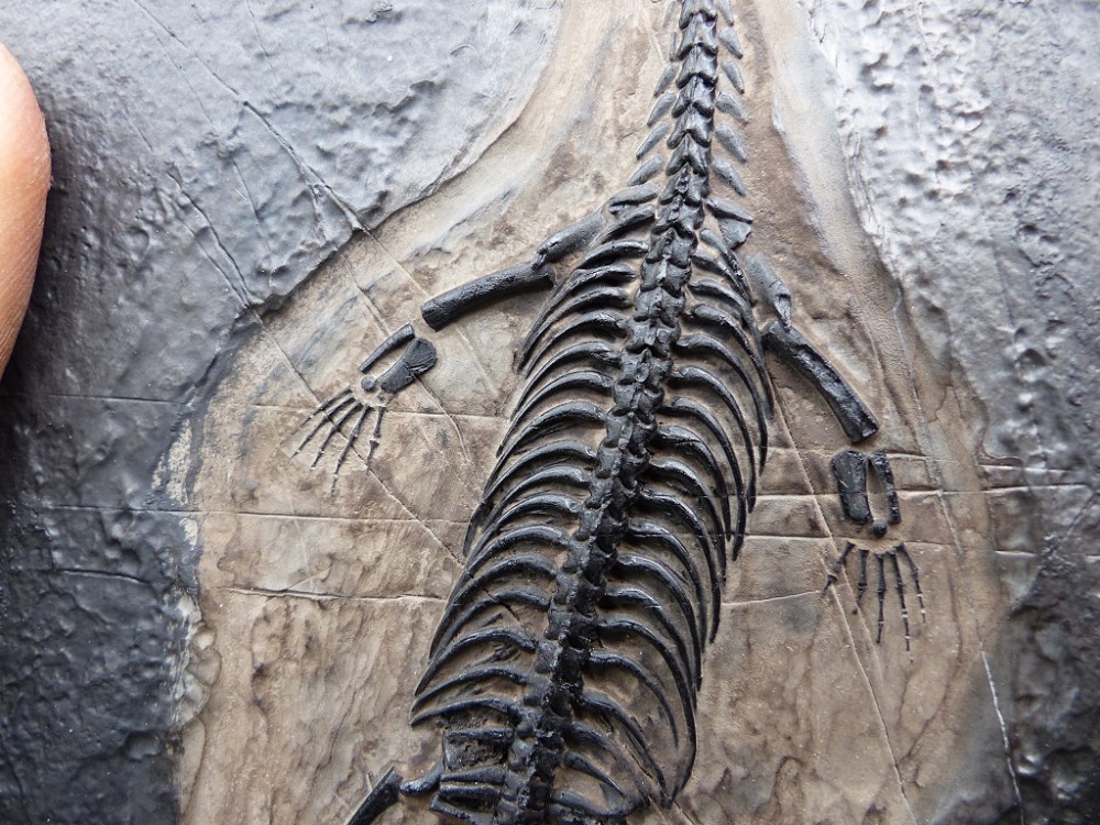

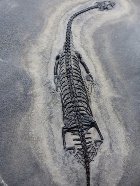

Le petit dernier préparé à l'acide (D'ailleurs pour ceux qui veulent je suis ouvert aux échanges, je cherche du vertébrés bruts ;) ).
Super détail dans ce second, magnifique. Je ne suis pas arrivé a une telle precision sur les miens a l'acide seulement (sans sableuse) mais je n'ai peut être pas suffisamment insisté. Le poisson du Wyoming est terminé. Je n'ai eu aucun soucis avec les ecailles.

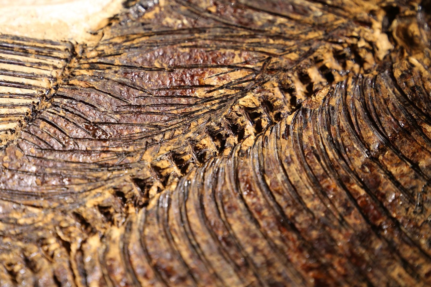

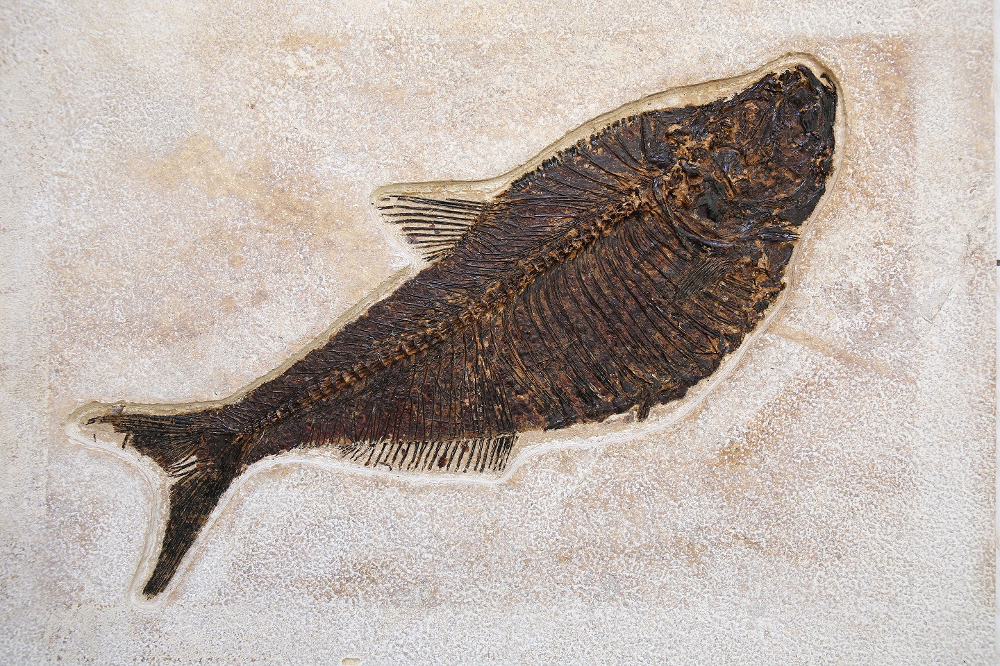

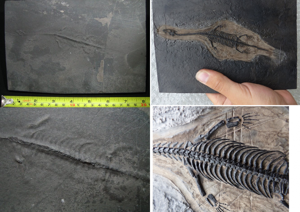

Comme promis, des images du poisson. Je reste sur le meme post car il s'agit finalement de la meme technique que les keichou.
C'est un poisson que j'avais acheté brut au US il y a une petite dizaine d'années, et qui etait resté en attente d'avoir le materiel adequate, le temps et le sentiment d'etre pret a m'y attaquer!

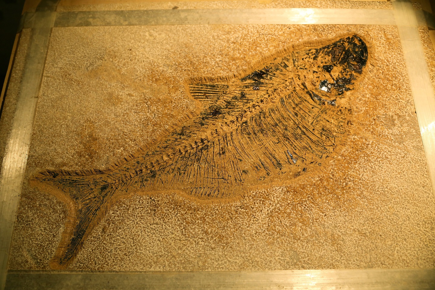

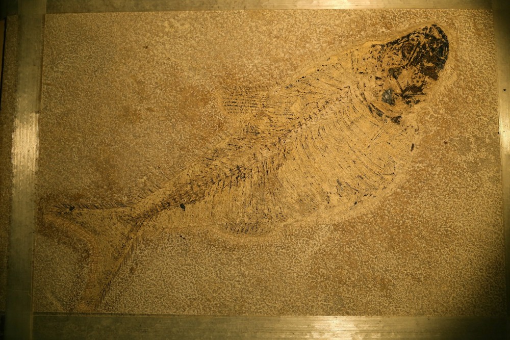

Attaque au micropercuteur microjack. J'ai commencé a degager le crane, mais je me suis vite arreté, car trop fragile. Pour le reste Je me suis arreté juste a la lamine qui recouvrait les os.
Ensuite, attaque a l'acide formique ~5%. Il faut y aller doucement, arreter, passer a l'eau et dès qu'un os ressort, l'indurer au paraloid B72. Les os brillants de la 4eme image sont recouverts de paraloid.
Resultat final apres 20-30h. Le bete fait 40 cm. Je suis content du resultat. Pas vraiment eu de ratés, seul un petit morceau de l'opercule s'est detaché. Et a certains endroits, l'acide a eu tendance a rentrer sous les ecailles faisant apparaitre de petits trous, la il fallait vite reagir en bouchant les trous au paraloid. Au final j'ai laissé a l'acetone pour diluer le paraloid, qui etait un peu epais a certains endroits, puis sous l'eau pour enlever toute acide résiduelle et pour la finition, j'ai remis du paraloid, mais delicatement et assez dilué pour eviter le coté brillant. L'important etant que les os soient bien consolidés.
