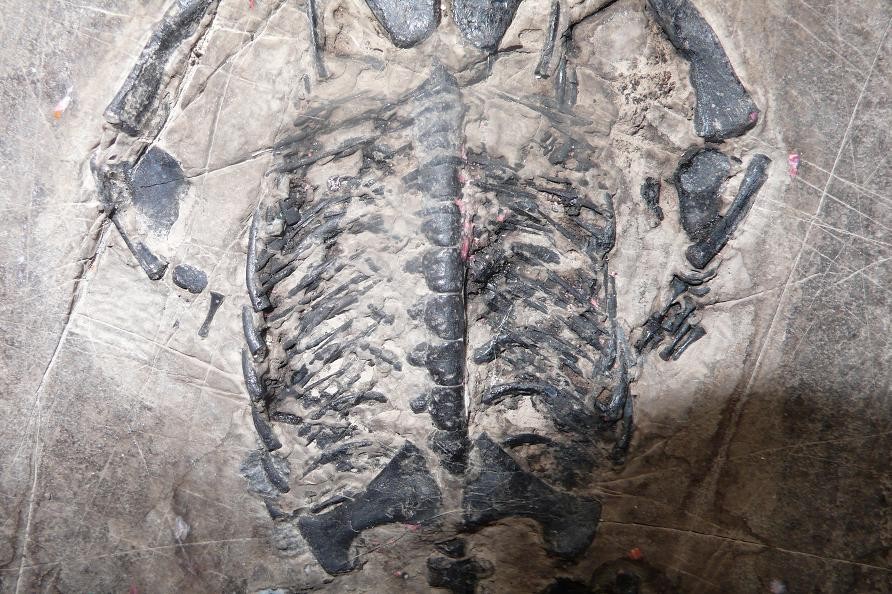

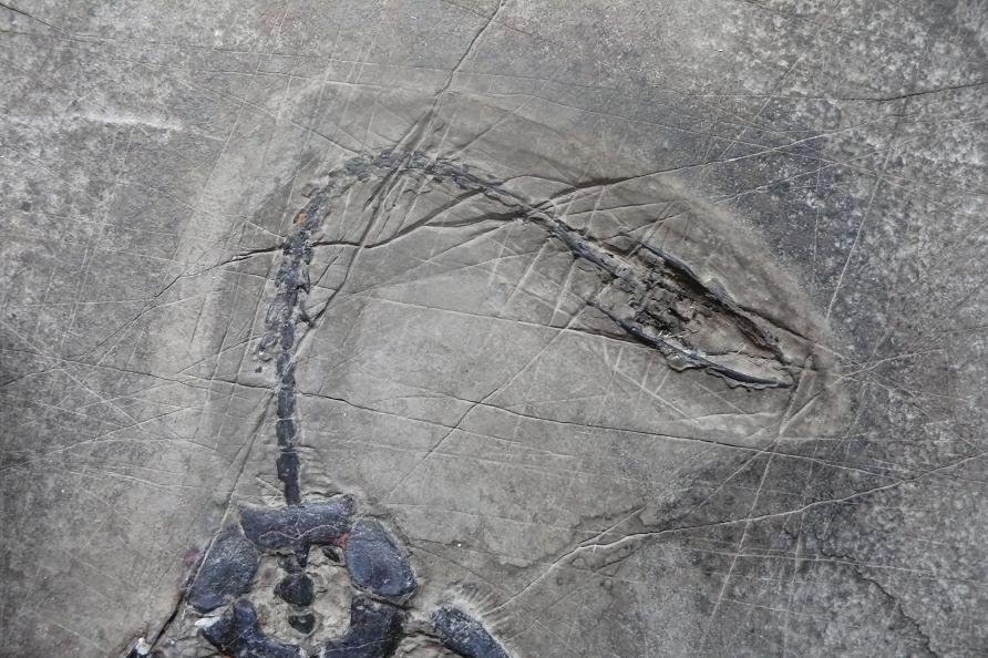

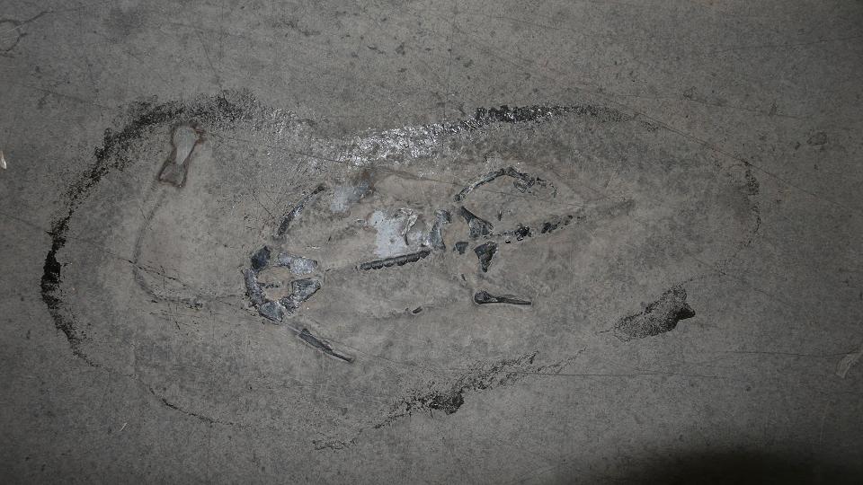

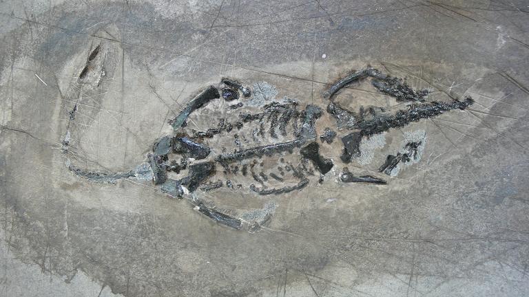

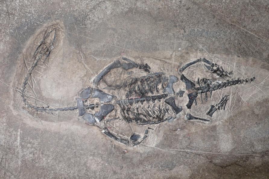

Salut a tous,
Pour faire revivre ce post et grace aux conseils de Jnoun et Vari, je vous presente une preparation a l'acide d'un keichou. Grace a leur conseils je me suis enfin lancé à l’aventure sur une pièce acquise il y a 8 ans et qui attendait patiemment que je sois prêt et équipé ! Merci à eux !!
Une première photo du fossile pas totalement dans son état initial. Une première approche des gros os au micro percuteur (pointe très fine) avait déjà été faite.

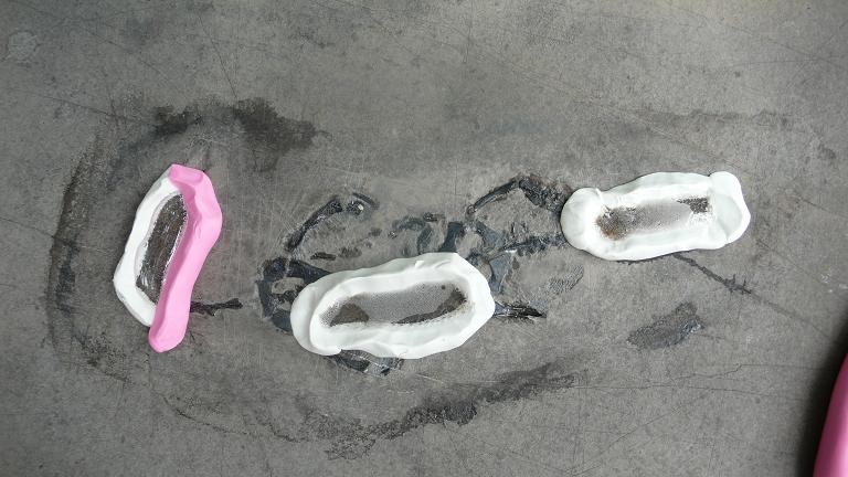

Ensuite début de l’attaque acide (formique 5%) en faisant de mini baignoires avec de la pâte a modeler pour circonscrire les attaques.
Apres quelques heures : Dès qu’un os ressort, je le consolide avec du paraloide (proche du plexigum) dilué dans le l’acétone. Les os sont englués sur la seconde photo. Le contrôle se fait sous binoculaire (a mon avis indispensable pour faire du travail délicat), et je progresse un peu au micropercu lorsque cela est possible.
De mini fractures invisibles initialement a l’œil nu apparaissent. IL faut être vigilant, car du coup les os aussi sont fracturés. L’acide emprunte préférentiellement ces fractures qui s’agrandissent et fragilisant les os.
Petit a petit, le résultat devient sympathique. Très peu de dégâts sur les os, grâce au contrôle assidu sous bino.
Il reste bien sur encore un peu de cosmétique, et un peu de fignolage, comme par exemple au niveau des vertèbres cervicales pour faire sortir un peu les apophyses et cela devrait être joli. Il y a du beau détail, malheureusement sous la résolution de mon apn, mais on voit certaines dents par exemple, et les cotes ventrales très fines ressortent, bien plaquées sur les parties dorsales, ce qui se voit peu sur les exemplaires qui nous sont proposés déjà dégagés. L'abdomen et thorax peuvent clairement etre améliorés...
Voila, a dans quelques semaines pour le resultat final!

Pour Tof, en precision:
Là, contrairement a la methode de Jnoun ou tu badigeonnes toute ta plaque sauf la zone du fossile que tu veux attaquer, ici, en faisant des piscines limitées par la pate a modeler, la glue ne sert qu'a consolider les os qui sont degagés. Il n'y a donc pas besoin d'un gros volume. 2 tubes de colles suffiraient pour un keichou..

pour ce qui est des petites piscine de mon ami holdaf , il peut y avoir deux problemes.
le premier: au fur et a mesure que l acide mange le sediment on a des fuites de la solution acide sous la plastiline; surtout dans les fissures duent a la dissoulution des filons de calcite.
deuxieme point : l adherence de la plastiline sur les os fragiliges par la dissolution du carbonate de calcium a l interieur des os qui les rends fragiles et donc au moment du retrait de la plastiline on risque d avoir des arrachages d os ou sinon inversement de laisser de la plastiline sur les os...
sur des specimens plus gros pas de problemes mais sur des kenchousaurus, c est carrement de l amour qu il faut avoir,seul la pratique guidee par l experience permet a chacun de trouver sa voie...

C'est vrai Jnoun pour les inconvenients des piscines que tu mentionnes. Mais a defaut de plastiline, j'ai utilisé de la pate a modeler je ne sais pas si ca adhere plus, mais en la retirant, il faut etre prudent, mais ca se decolle facilement. Pour ce qui reste , cela s'enleve facilement a l'aiguille sous bino. Mais pour le final, je crois que je vais y aller molo a l'acide au pinceau tres localement.
