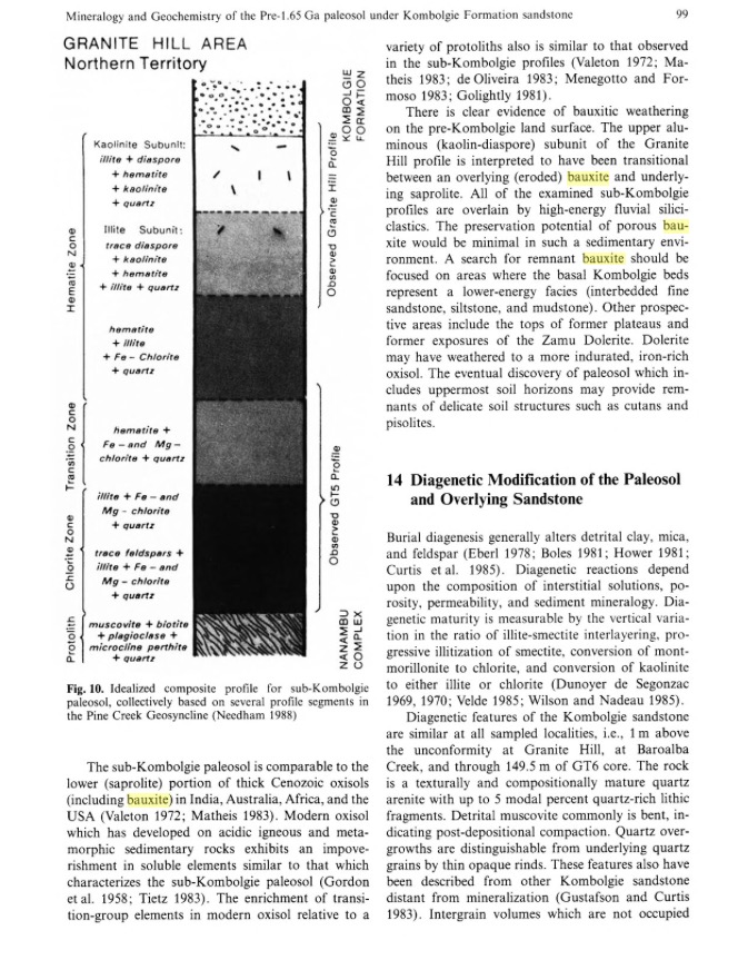

un extrait :IMG_6446.PNG.ec8ca46fe428f72bcad96b469e88f62a.PNG

Ce qui est très intéressant dans ces sols à Bauxite (ex ci dessus) rejoint les secteurs de granitoides arénitisés
à savoir la zone à chlorite + illite directement sur le "protolith" du pédologue. On a qq ex sur le forum mais sans analyse détaillée de ce type.
