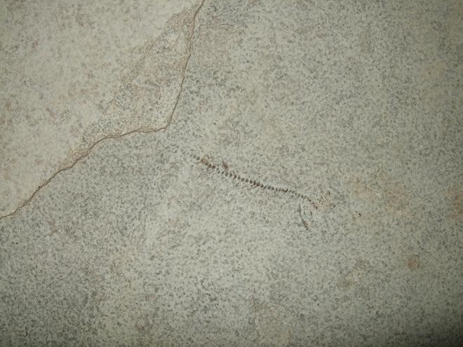

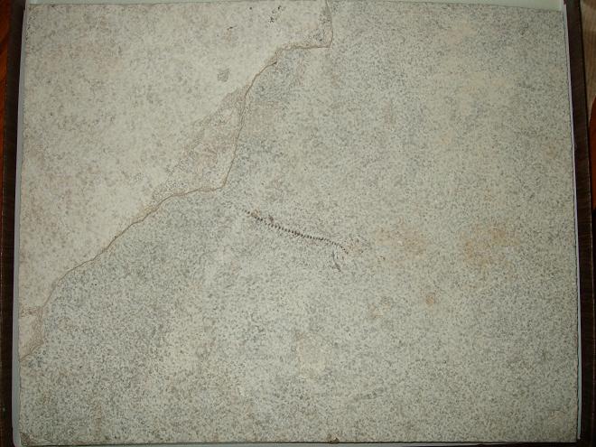

Voici des photos de la plaque contenant le Knightia Eoceana. Le mien vient des carrières de Karl Ulrich qui est un des plus ancien à exploiter les carrières de la Green River ( http://www.ulrichsfossilgallery.com/)
On m'a offert là bas aux USA une plaque avec Knightia Eocaena et deux plaques avec des petites Priscacara Liops. Aucune n'est dégagée et c'est purement à moi de tout faire. Mon problème c'est que je n'ai jamais dégagé un poisson de ma vie et j'aimerais au moins le faire pas trop mal pour ma première fois :clin-oeil: Donc je commence pas le moins précieux lol et par le plus commun, à savoir le Knightia Eoceana puis plus tard je m'attaquerai aux Priscacara...
Avec les photos çà sera peut-être plus facile pour vous de me conseiller sur les outils à avoir et à utiliser... Je ne dispose pour l'instant de rien d'autre que d'un outil métallique pointu, un e sorte de crayon pointu en acier

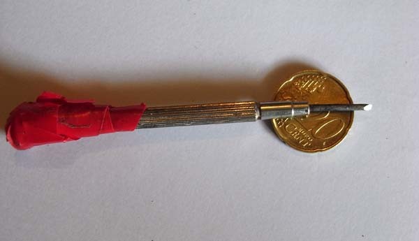

voici l'outil qui m'a servi a dégager mes poissons, le diametre de la pointe fait 1 m/m et demi,
mais il y a plus fin encore, il faut travailler avec comme avec un ciseau de sculpteur
ca plus un scalpel pour les finitions, je n'ai pas trouvé mieux, mais je n'ai pas tout essayé !!

D'après ce que je comprend. Avec ces outils, le principe c'est de creuser doucement en douceur. Parce que quelqu'un m'avait dit qu'il fallait "caresser" le spécimen mais à ce rythme il me faudra une vie entière pour le finir.
Donc je dois utiliser ça comme un ciseau à bois afin d'enlever la couche qui recouvre le fossile...?Comment s'assurer que je ne vais pas faire sauter quelques arrêtes. Car c'est ça mon plus gros stress. :bienvenueforum:

En effet, comment s'effectue le grattage avec l'outil? Car certains comme Cosmos m'ont montré le genre d'outil qu'il faut et je m'en suis donc procuré un!
Ma question maintenant est d'avantage sur la méthode de dégagement du fossile que sur les outils.
Que faut-il faire? Faut-il l'utiliser comme un ciseau à bois, c'est a dire donner des petits coups sur l'outil pour enlever et faire sauter de la pierre ou alors gratter un peu comme si je polissais ...?
Merci de m'éclaircir sur la technique d'utilisation de l'outil qui m'aidera à enlever de la matière autour du fossile. :surpris:

Ben j'ai commencé cette aprem. J'avais commencé un peu à faire l'idiot en utilisant un marteau et en tapant doucement sur l'outil pointu. Résultat: j'ai failli faire sauter une petite partie de la tête :help1:
Du coup j'ai fait ce qu'on appelle du grattage. Avec mon outil pointu j'ai fait des mouvements en cercle pour gratter et le résultat est surprenant. C'est long mais au bout de 1H30 je voyais les premières arrêtes. Du coup je suis passé de impatient déprimé à super joyeux trop content de faire le boulot soit-même. Je posterai des photos mais c'est vraiment surprenant l'avancement. :clown:
Par contre c'est lent lol très lent mais ça marche bien. :super: En tout cas c'est vraiment passionnant de dégager ça soit-même...
Pour totu ce qui est finition par contre j'ai toujours besoin de vos conseils. Je veux dire comment enlever la matière juste sur la peau sans gratter la peau également...? :gratte-tete:
D'autres pas à quel résultat devrais-je m'attendre? ... je suis surpris par le contraste et la noirceur du fossile. Sur cet exemple en lien pensez vous que la couleur est naturelle ou que c'est du à un film protecteur?
