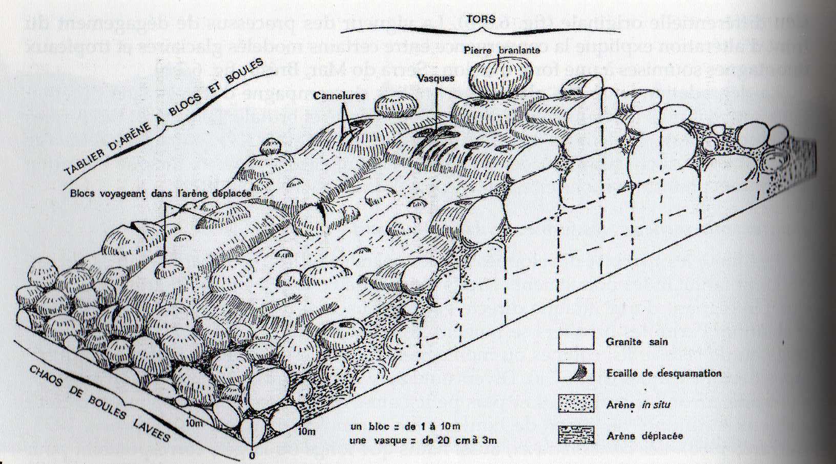

Je ne connais pas le chaos granitique de la Chapelle Neuve dans le Morbihan. J'en connais d'autres en Bretagne (par exemple, le magnifique chaos de Huelgoat dans le Finistère) ou dans le sud-est du Massif Armoricain (ceux de Neuvy-Bouin et de Largeasse en Deux-Sèvres). Comme je ne connais pas celui-ci et pour ne pas dire de bêtise, je dois d'abord te poser une question importante : le rocher en question est-il en position de sommet d'interfluve (sommet d'une petite colline par ex.) ou bien au fond d'une vallée près d'un ruisseau ? Le position du rocher dans le paysage est importante car elle détermine le type de formation :
1/ S'il est en position de sommet d'interfluve, il s'agit d'un TOR granitique ;
2/ S'il est en position de fond de vallée, il s'agit d'un CHAOS DE BOULES LAVEES (cf. schéma ci-dessous, extrait de A. GODARD, 1977 - Pays et paysages de granite. Paris, PUF, 232 p. : ouvrage pédagogique que je te conseille vivement !)
Les différentes étapes de la constitution d'un chaos granitique (dans le sens "chaos de boules lavées") sont assez bien expliquées sur ce site : http://ww3.ac-poitiers.fr/svt/res_loc/Geol...e/index_boi.htm.

1/ Formation du granite (= roche) : c'est un processus ENDOGENE, le granite étant une roche plutonique qui s'est consolidée en profondeur dans la croûte continentale. Le granite des Landes de Lanvaux est un granite d'âge ordovicien qui s'est mis en place entre -500 et -430 millions d'années. Si tu souhaites donner plus de détails, il faut savoir que le granite en question est plus exactement un orthogneiss, c'est à dire un granite métamorphisé (granite qui a subi des transformations minéralogiques suite à des augmentations de pression et de température). J'ai dit que le granite s'est formé en profondeur dans la croûte, donc si on le retrouve aujourd'hui en surface, c'est que les terrains qui se trouvaient au-dessus ont été érodés. L'affleurement du granite en surface a probablement eu lieu vers le Permien ou le Trias, lors de l'aplanissement de la chaîne hercynienne par l'érosion (entre -300 et -200 millions d'années)
2/ Formation du "chaos rocheux" (= forme de relief actuelle) : c'est un processus EXOGENE, de surface, lié aux agents atmosphériques (pluie, ruissellement, vent...). Le rocher (tor granitique) que tu observes aujourd'hui dans le paysage est ce qu'on appelle une forme de déchaussement dont l'apparition se fait en 2 étapes :
a- Cela suppose au départ une phase d'altération du granite principalement sous l'action des eaux météoriques (eaux d'infiltration dans le sol et dans les fissures de la roche). En fonction de l'espacement des fissures ordonnées de manière géométrique, l'altération progresse de manière centripète (en pelure d'oignon) et des blocs plus ou moins gros et plus ou moins anguleux se détachent au sein du manteau d'arène (= roche pourrie de texture sableuse issue de cette phase d'altération). En Bretagne, cette phase d'altération du granite a principalement eu lieu au cours de l'ère tertiaire pendant les périodes de climat chaud et humide de type tropical (entre -65 et -2 millions d'années).
b- La deuxième étape correspond au déblaiement de l'arène granitique par l'érosion (principalement le ruissellement). Donc ce n'est qu'une fois déblayée de son arène (= roche pourrie) que l'immense bloc est apparu. Ce déblaiement par l'érosion s'est probablement fait vers la fin de l'ère tertiaire ou au cours de l'ère quaternaire (moins de 2 millions d'années).
