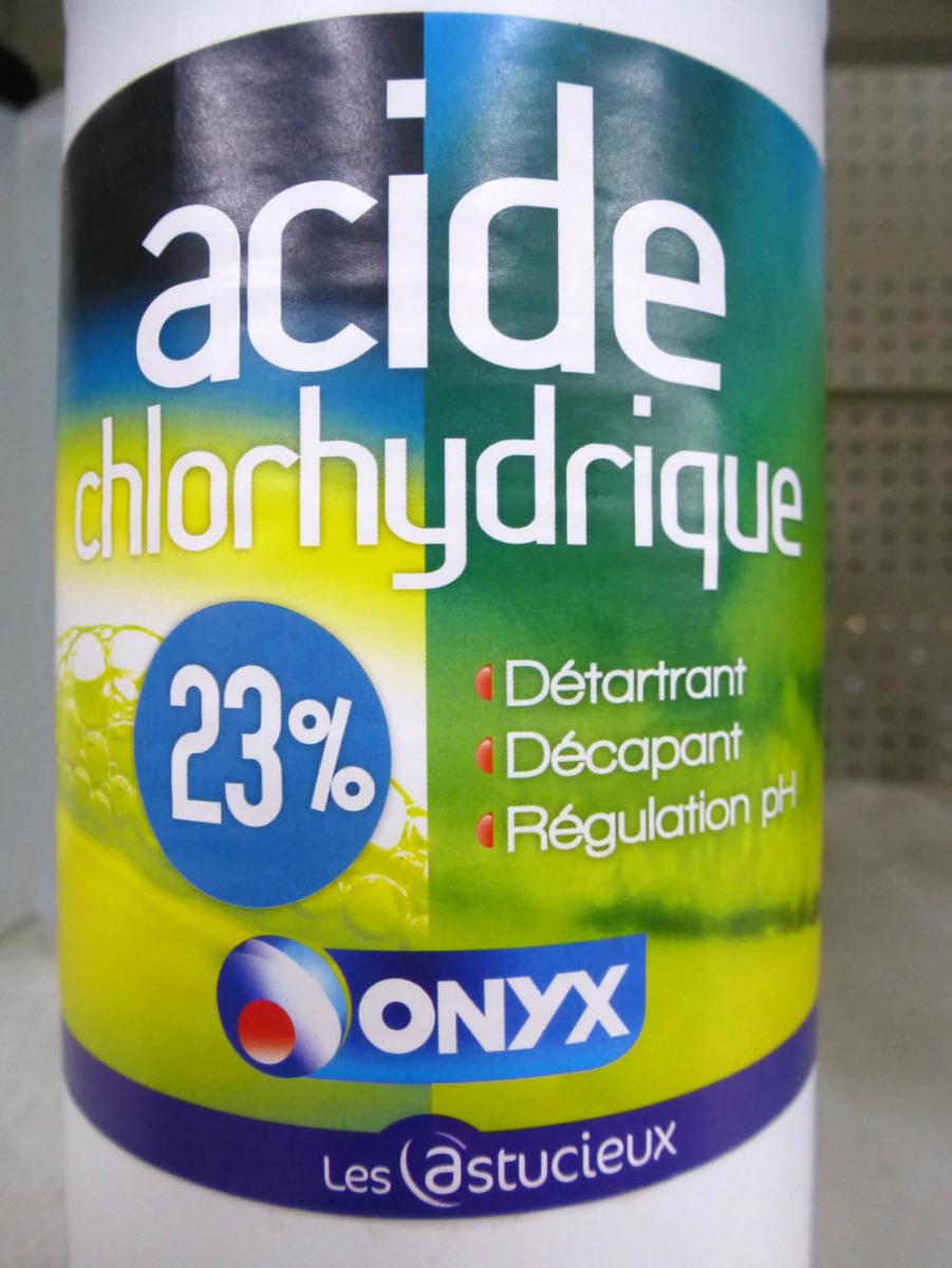

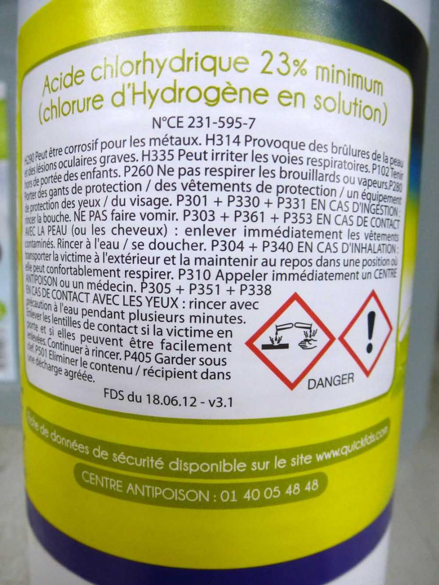

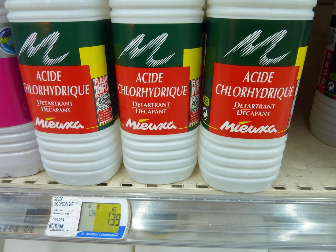

Kayou Posté(e) 10 décembre 2012 Signaler Posté(e) 10 décembre 2012 A quoi sert l'HCl ?... c'est écrit dessus. Cours du jour chez "les commerçants" Citer

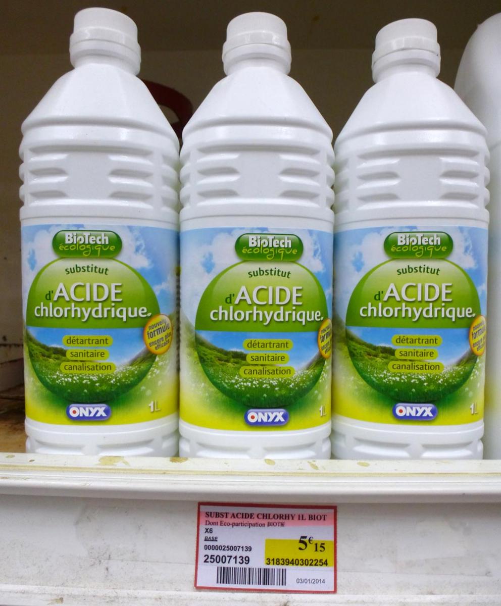

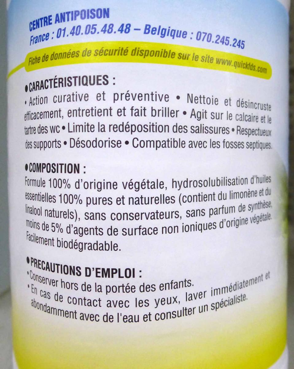

Kayou Posté(e) 3 mai 2014 Signaler Posté(e) 3 mai 2014 Le vrai (1€25 le litre, qui fait bien mousser le calcaire) ou bien le substitut (cher = 5€15, et probablement non utilisable pour les tests ) ... Citer
