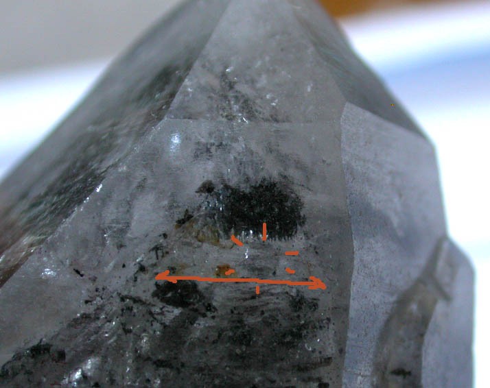

chantal Posté(e) 17 septembre 2008 Signaler Posté(e) 17 septembre 2008 En voulant faire des photos d'un quartz-fenêtre de suisse acquis l'an dernier dans une Bourse; je viens de m'apercevoir, qu'une face contient une petite bulle mobile( elle bouge selon l'orientation du quartz) il semble qu'un liquide à été emprisonné lors de la formation de ce quartz C'est la première fois que je vois ce phénomène !!!! Citer

Papyfred Posté(e) 17 septembre 2008 Signaler Posté(e) 17 septembre 2008 En voulant faire des photos d'un quartz-fenêtre de suisse acquis l'an dernier dans une Bourse; je viens de m'apercevoir, qu'une face contient une petite bulle mobile( elle bouge selon l'orientation du quartz) il semble qu'un liquide à été emprisonné lors de la formation de ce quartz C'est la première fois que je vois ce phénomène !!!! Ben alors, Chantal ! Où étais-tu lorsque, les années précédentes, j'en montrais lors de la bourse de Chamonix ? la bino, il faut bien qu'elle serve à quelque chose ! Maintenant, tu dois observer attentivement cette cavité, afin de voir si tu as affaire à une lacune de forme quelconque, ou à une cavité polygonale correspondant à un " cristal négatif " (vide qui aura la forme d'un cristal de quartz de basse température [prisme trapu bipyramidé]). La petite bulle s'appelle une libelle, et, puisqu'elle peut bouger, nous dirons qu'il s'agit d'une libelle mobile. Elle est constituée de gaz carbonique. Le contenu de cette lacune de cristallisation n'est pas stable : on peut le faire changer d'état en refroidissant ou en chauffant l on peut provoquer une ébulition, et observer, lors du retour à la température ordinaire, une rétro-ébulition… Dans certains cas, on peut aussi arriver à un homogénisation : il n'y a plus que du liquide, puis démixer à nouveau et observer une phase liquide + une phase gazeuse. Tu as affaire à une inclusion biphasée : liquide + gaz. Parfois, il est loisible d'observer des inclusions triphasées : liquide + gaz + solide (souvent un cube de halite, dans le cas qui nous intéresse ici), ou des inclusion pluri ou polyphasées : plusieurs liquides différenciés (liquides de densités différentes, liquides immiscibles) + gaz + solide, ou, liquide + gaz + plusieurs solides (cristaux de différents minéraux ; cas rencontré, par exemple, dans les améthystes de l'Estérel). Citer

trenen23 Posté(e) 18 septembre 2008 Signaler Posté(e) 18 septembre 2008 Et pour la petite histoire toutes ces manips peuvent donner des informations sympas sur la température de cristallisation du quartz et la composition du fluide hydrothermal. Juste pour mettre mon grain de sel (halite ?) Serge Citer
mariole69 Posté(e) 18 septembre 2008 Signaler Posté(e) 18 septembre 2008 Salut..... ce quartz fenêtre est de la Carrière de choex.. à côté de Monthey en Valais ? Et les tâche c'est des résidus de glaise emprisonné.... caractérisitque de cette carrière ou lieu dit !!! :coucou!: Citer
Papyfred Posté(e) 18 septembre 2008 Signaler Posté(e) 18 septembre 2008 Pas forcément, Mariole69. Secteur Val d'Illiez, Monthey, etc. Le secteur est assez vaste et les points de récolte multiples… la carrière de Choex, n'en est qu'un parmi les autres. Citer
