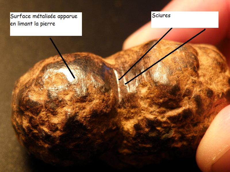

Bonjour à vous! Les pierres que je vais vous présenter font partie de mes trouvailles d'enfance. Depuis un bon bout de temps déjà je me demande si ça ne pourrai pas être des spécimens de météorites. Seulement voilà le problème, parmis les 3 échantillons, 2 sont sans aucun doute de composition métallique, et ayant fait mes petites recherches de mon coté j'ai constaté que la majeure partie des météorites métalliques sont composées de fer et de nickel et par conséquent magnétiques, alors que mes pierres ne le sont pas. Ensuite j'ai fait un autre test sur l'une des pierre en essayant de la scier à l'aide d'une scie à métaux sans succès...(voir photographies) Les mesures de densités donnent un résultat aux alentours de 3,5.

La deuxième encore et toujours avec les marques de scies :

J'ai regardé le descriptif de la marcassite sur l'encyclopédie universalis et wikipédia et il y a un problème au niveau des densités : celle de la marcassite qui va de 4.6 à 4.9 et le résultat que j'ai trouvé à savoir aux alentours de 3.5
Si la densité est inférieure c'est sans doute parce que tes marcassites sont un peu altérées.
En tout cas ce sont des marcassites c'est certain (taper gogol images: marcassite...)
Enfin, bienvenue sur le forum !
J'ai vite fait le tour du forum et je dois bien admettre que ca ressemble à de la marcassite. Je vais faire un petit test pour trancher à savoir essayer d'en briser une des 3 avec un marteau. Sinon autre question : les marcassite sont-elles faciles à scier parce que moi perso je me suis acharné comme un acharné et le résultat c'est les 2-3 rainures sur cette photo :
