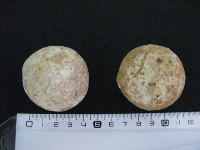

Bonjour à tous, j'ai acquis il y a plusieurs années des pierres sphériques que je pense être des géodes, et j'aimerais savoir comment les ouvrir sans les abîmer pour en découvrir leur précieux contenu ! =)

Salut le monde ,
j'attends de voir ce que ces boules de 5 cm de diamètre ont dans le ventre... a-t-on une idée de leur contenu, plein, ou creux: par transparence ? Sont elles de nature siliceuse ou calcaire ? Une idée de la densité ?
Des sphères: entre deux plaques bien dures, et hop, un bon coup de marteau !
Ben..., c'est ce que je ferais...

Une fois de plus, je ne peux que confirmer les sages propos de 1Frangin : tout dépend du type de géode et de son contenu !

Légères, et alors probablement creuses ! En contre-éclairage tu vois quelque chose, (comme quand tu mires un oeuf!) un peu "transparent", ou bien opaque ?
Papyfred semble émettre l'idée de lithophyse : à soigner !
Une idée sur la nature de la "gangue" ? HCl, dureté...
Utilise de préférence une machine à couper les carreaux : le disque est diamanté et refroidi par l'eau… tu peux obtenir une coupe franche ; si tu devais polir par la suite, ce serait moins de travail et plus facile. C'est, en dehors des scies spécialisées (guides et blocage des pièces à découper, avancée automatique, lame refroidie à l'huile) l'idéal.
La disqueuse, ne te donnerait pas un bon résultat (tracé de coupe aléatoire), tu aurais des problèmes pour tenir ta pièce, le disque (et la pièce) risquent de chauffer (car non refroidis) et, le plus grave : tu ne travaillerais pas en sécurité…

Pour ta tranquilité, trouve un marbrier ou un carreleur complaisant, et demande-lui de te découper une de tes géodes.
Ainsi, tu pourras nous faire découvrir ce qui se cache dans tes géodes… et nous, te dirons de quoi il s'agit, et comment les mettre au mieux en valeur. À+
Ok merci ^^ j'ai ma petite idée sur comment les ouvrir grâce à ttes vos suggestions. Je vous ferai parvenir des images quand elles seront ouvertes, en espérant qu'elles renferment qqc de bien :D
