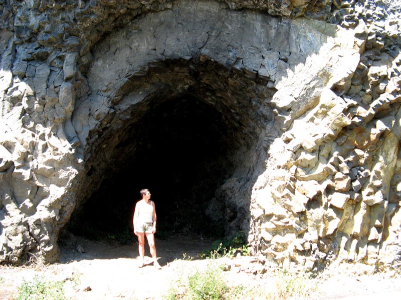

Yvan Posté(e) 20 septembre 2008 Signaler Posté(e) 20 septembre 2008 Celui -ci cet été à Monistrol d'Allier en Haute Loire (il est très connu et très beau dans le genre !) Citer
trenen23 Posté(e) 21 septembre 2008 Signaler Posté(e) 21 septembre 2008 Vrai tube ou bulle de vapeur sous coulée ? Merci, Serge Citer
Yvan Posté(e) 21 septembre 2008 Signaler Posté(e) 21 septembre 2008 Vrai tube ou bulle de vapeur sous coulée ?Merci, Serge Bonne question........... il est considéré comme tunnel dans la littérature mais il est vrai qu'il se ferme assez rapidement..... donc peut-être bulle ? mais c'est un joli truc ! et pas commun en France ! Citer
