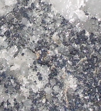

du minerais de plomb?
pierre très dense sonne au détecteur de métaux
provenance Cap Garone prés de la mine de cuivre
j'ai pas fait de testes dessus je ne sais pas quels testes serais judicieux pour une identification
merci d'avance et bonne soirée

Il nous faudrait une photo claire, aux couleurs fidèles, et qui nous permette de voir la minéralisation (gangue blanche et minerai (gris ? noir ?) en détail ! La taille de l'échantillon, aussi ! À+

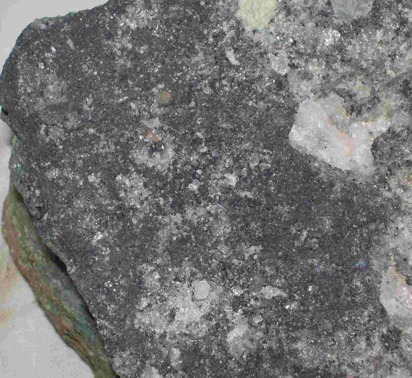

mon échantillon fait environ 2 kg pour 22cm de long 12 de large et 5.5 d'épaisseur

pour le blanc et transparent quartz et le gris est bien gris voir gris très foncé
pour la dureté je dirais 6.5 et pas de trace sur porcelaine mais raye la porcelaine

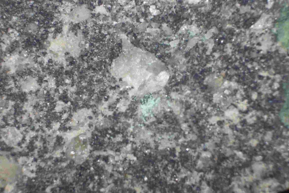

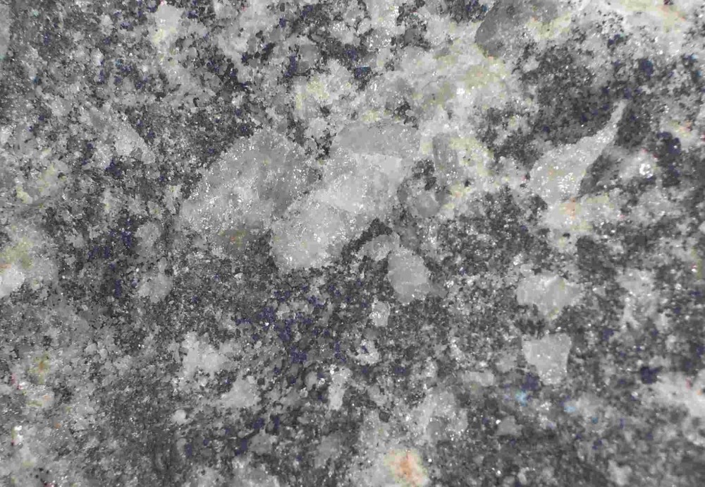

Pour moi il s'agit d'un fragment de conglomérat de la zone B, la zone la plus riche en sulfures de cuivre.
Le minéral noir cimentant les grains de quartz est probablement de la chalcocite, voire de la tennantite (vérifiable sous la binoculaire : la chalcocite est sectile, c'est-à-dire qu'on peut la "rayer" avec une aiguille, pas la tennantite qui elle se fragmente).

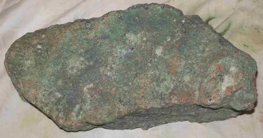

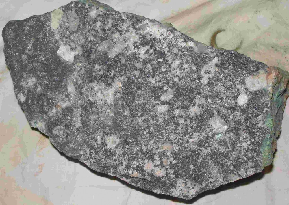

je confirme c'est bien un bloc du cap garonne mine du pradet var

pour avoir pas mal trainé à cap garonne du temps où on pouvait encore aller taper (malgré la fermeture, certes, mais les faits sont prescrits...) je crois pouvoir affirmer que ce bloc ne provient pas de la couche plombifère.
Cap garonne est un gite détritique dont la couche minéralisée, horizontale à faible pendage -3%, présente une zonation très nette. la couche principale (couche B d'après Gilbert Mari) est constituée d'un grès conglomératique, datant du trias basal, cémentée par des sulfures de cuivre. principalement Chalcocite et en moindre quantité cuivres gris, le pôle tennantite étant largement dominante (c'est la principale source d'arsenic des espèces secondaires). c'est là que se situe la majeure partie de la minéralisation dans les très abondantes diaclases verticales qui recoupent le dépot.
Au dessous de cette couche se situe un dépot "per descensum" (zone A) due à la percolation des fluides minéralisés sous l'effet de la gravité. cette couche est assez pauvrement minéralisée, et uniquement en espèces secondaires (pas de sulfures)
Au toit de la couche cuivreuse se situe la couche plombifère : de faible puissance voire même totalement absente par endroits. elle est assez fortement minéralisée en espèces secondaires et ne présente pas cet aspect cémenté par des sulfures comme ici.
pour conclure, ce bloc ne présente que très peu d'intéret : son principal attrait est d'avoir été "oublié" par les mineurs. l'exploitation n'a été rentable que dans les premières années et les concessionnaires successifs (6 en tout) ont tous perdu des plumes sauf le premier. Les derniers mineurs ont même rogné les rares parties riches laissées par leurs prédécesseurs - Cf le pilier étranglé servant d'affiche au musée de la mine : pour l'avoir ausculté je peux vous dire qu'aucun collectionneur ne s'est acharné dessus : il ne renferme que de la chalcocite encroutée d'azurite massive - rien qui vaille le moindre coup de marteau . mais il est très riche en sulfures massifs.
