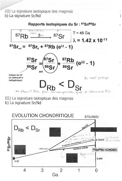

Et enfin concernant la signature isotypique des magmas et plus précisément la signature Sr/Nd
Rapports isotopiques du Sr: 87Sr/86Sr: 87Rb -------> 87Sr (avec emission d'un rayon béta-)
on en arrive à DRb < DSr donc l'élément père est plus incompatible que l'élément fils.
On nous donne après un graphe de l'évolution chondritique avec 87Sr/86Sr en fonction du temps en Ga. L'isochrone théorique est tracé et à partir de 2,7Ga j'ai une courbe avec une pente positive plus forte que l'isochrone théorique pour le liquide et une pente positve plus faible pour le solide. (j'espère que c'est clair comme explication et que vous connaissez ce genre de courbe!! :bravo: )
Et j'ai écrit comme commentaires: pour la courbe "liquide" Enrichi en Sr (donc en élément fils) et pour la courbe "solide" appauvri en Sr (sans vraiment savoir pourquoi... j'en était déjà à 2h45 de cours en géochimie et en ayant décroché depuis un moment je commmençais à m'arracher les cheveux)

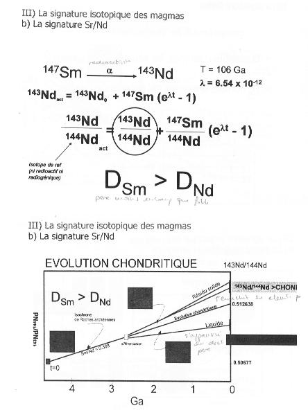

exemple suivant: 147Sm -------> 143Nd (avec emission d'un rayon alpha)
on en arrive à DSm > DNd donc l'élément père est moins incompatible que l'élément fils.
On nous donne après un graphe de l'évolution chondritique avec 143Nd/144Nd en fonction du temps en Ga. L'isochrone théorique est tracé et à partir de 2,7Ga j'ai une courbe avec une pente positive plus forte que l'isochrone théorique pour le solide et une pente positve plus faible pour le liquide. (j'espère que c'est toujours clair comme explication)
Et j'ai écrit comme commentaires: pour la courbe "solide" Enrichi en élément père et pour la courbe "liquide" appauvri en élément père. Et là je ne comprends pas du tout!!!
On nous donne après un graphe de l'évolution chondritique avec 87Sr/86Sr en fonction du temps en Ga. L'isochrone théorique est tracé et à partir de 2,7Ga j'ai une courbe avec une pente positive plus forte que l'isochrone théorique pour le liquide et une pente positve plus faible pour le solide. (j'espère que c'est clair comme explication et que vous connaissez ce genre de courbe!! :lasse: )

Cas 1: photo de gauche
On nous donne après un graphe de l'évolution chondritique avec 87Sr/86Sr en fonction du temps en Ga. L'isochrone théorique est tracé et à partir de 2,7Ga j'ai une courbe avec une pente positive plus forte que l'isochrone théorique pour le liquide et une pente positve plus faible pour le solide. (j'espère que c'est clair comme explication et que vous connaissez ce genre de courbe!! :grand sourire: )
Cas 2: photo de droite
On nous donne après un graphe de l'évolution chondritique avec 87Sr/86Sr en fonction du temps en Ga. L'isochrone théorique est tracé et à partir de 2,7Ga j'ai une courbe avec une pente positive plus forte que l'isochrone théorique pour le liquide et une pente positve plus faible pour le solide. (j'espère que c'est clair comme explication et que vous connaissez ce genre de courbe!! tongue.gif )
pour cela il me semble que les éléments pere sont compatible et les elements fils incompatible, ainsi les elements fils vont dans le liquide (donc enrichissement par rapport au solide) et les elements pere vont dans le solide (qui s'enrichi en compatible par rapport au liquide)
mais pour ca jsuis pas sur de moi a 100% :coucou!:
Puis on ne voit pas la legende du point blanc vers 2.7Ga
Normalement c'est le point de fusion partielle
Prévenez moi si je dis une bétise (j'ai jamais été un excellent géochimiste, mes profs clermontois peuvent en témoigner!) mais parfois il y a ambiguïté dans certains post entre éléments en traces et incompatibles et compatibles.
Lors d'une fusion partielle, les élèments en traces peuvent aussi bien se concentrer dans le magma (s'ils sont incompatibles) que dans le restite (s'ils sont compatibles) donc élèments en traces ne signifient rien par eux même si on ne précise pas lequel et son comportement.
