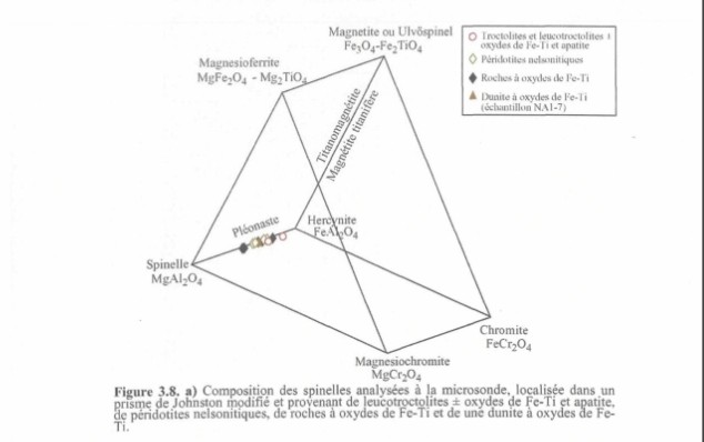

à José DEHOVE , merci à toi également , je vois que le lien ne marche pas , je l'avais essayé plusieurs fois , c'est vrai que j'ai un directeur de mémoire , et d'ailleurs notre prochain rendez-vous sera justement sur les oxydes ,donc au moins que je les classe avant le rendez-vous...
à "Amph" , merci pour le diagramme , j'avais trouvé aujourd'hui le même dans une thèse , et un autre prisme (voir photo ci-jointe) qui sert justement à classer les spinels ,mais franchement , je sais pas comment proceder pour prejetr mes points sur un prisme , si qlq1 pourait m'aider , ça serait sympa...

Ben , a vue de nez, tu places dans le triangle et tu te bases sur le rapport Fe-Mg pour déterminer la position entre magnésien et chromifère, mais c'est peut être pas évident pour visualiser dans l'espace.
Dans son cas, c'est sur un coté, ça simplifie.

Salut Serge ,
Merci encore une fois de ta réponse , mais j'ai pas bien saisi ce que tu voulais dire de me baser sur le rapport Fe-Mg pour détérminer la position entre Magnésien et chromifère , merci de mieux réexpliquer ...
