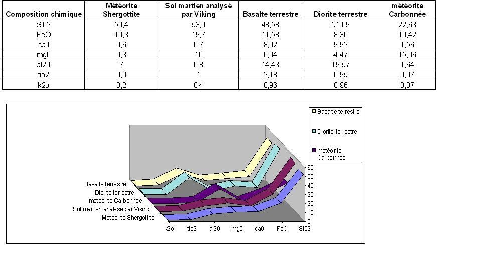

Si l’origine des météorites ne peut pas être déterminée par la présence d’échantillons martiens rapportés pour le moment comme pour ceux provenant de la LUNE, elle peut l’être indirectement par une analyse chimique des échantillons de météorites shergottites et l’analyse du sol martien effectuée par les sondes viking, pour cela voir le tabeau et le graphique en pièce jointe analysé par le logiciel EXCEL. Ce qui au départ ne sont que des chiffres permettent des comparaisons étonnantes sous la forme de courbes, on peut voir très nettement içi que les courbes concernant le sol martien et les shergottites sont quasiment identiques, et là il n'y a pas photo, ce qui implique une origine commune, pour les autres courbes pour le basalte et la diorite terrestre c’est idem et on peut voir la différence pour une météorite carbonnée d'origine qui n'a rien avoir avec les courbes terrestres et martiennes, de plus l’analyse des bulles de gazs contenues dans certaines météorites martiennes et en tout point identiques à l’analyse à l’analyse sur place effectuées par les sondes Viking. De plus il me semble qu'une roche qui s'apparente aux shergottites a d'ailleurs été trouvée sur Mars par les robots américains sur la planète Mars.

Pourra-t-on un jour s'assurer de l'origine des SNC (si tant est qu'il n'y est qu'une origine !). Question qui doit laisser perplexe de nombreux possesseurs de shergottites, j'espère que ce graphique donnera une réponse nette et sans ambiguïté.
Je me fais l'avocat du diable mais certains remettent en cause ces chiffres en avançant le pourcentage d'erreur des analyses des sondes Viking. Un pourcentage (que je ne connais pas) mais qui élargiraient le domaine de comparaison des shergottites étudiées.
