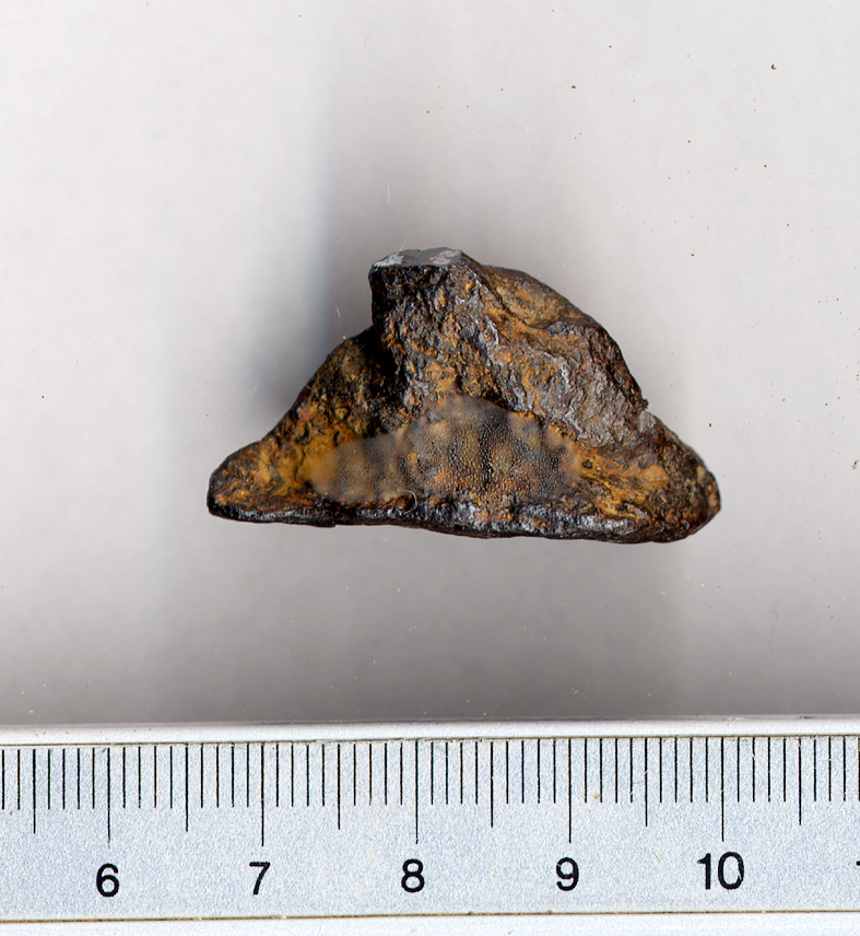

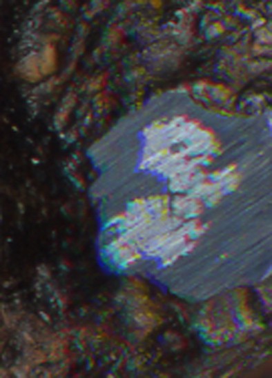

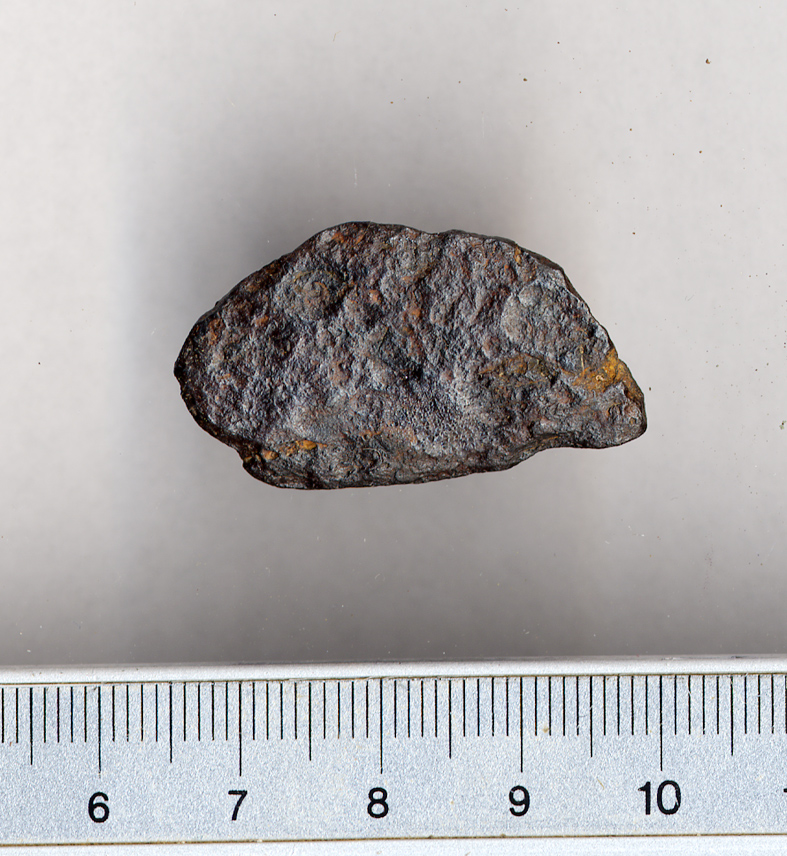

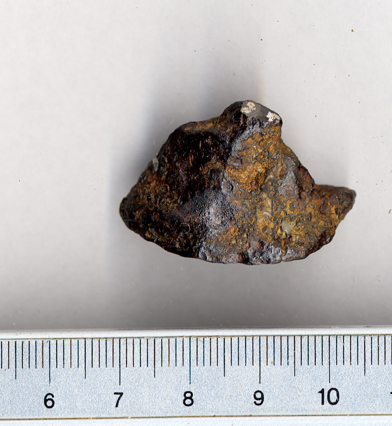

bonjour à tous les cailloutologues,
un coup de main pour identifier ce bout de métal que j'ai ramassé il y a longtemps (je ne sais plus où d'ailleurs!) et qui, avec le recul, m'est apparu bizarre.
La dureté est celle du fer, la densité aussi (peut-être un peu plus).
J'ai vaguement poli une petite partie qui montre des zones bien marquées, plus ou moins claires.
Merci,
Essais quelques tests :
-couleur de la trace .
-Faire apparaître les Figures de Widmanstätten ou de Neumann en poliant une coupe et en l'attaquant à l'acide nitrique (la procedure m'échape pour le moment). L'apparition de ces figures est un indice suffisant pour être sûr d'être en possession d'une météorite ferreuse (sédirite)...
-La présence de nickel dans une pierre est un indice sérieux de son origine météoritique. Un seul réactif permet de mettre en évidence la présence de nickel dans un échantillon : la dimethylglyoxime. Même s'il demande quelques précautions de manipulation (lunettes et gants de protection, dans un local bien aéré), le mode opératoire est relativement simple : réduire en poudre un échantillon de 1g de la pierre à tester et le dissoudre dans de l'acide nitrique modérément chauffé (au bain-marie). Ajouter quelques gouttes d'acide chlorhydrique. Laisser refroidir et ajouter un peu d'ammoniaque. Après avoir filtrer si besoin, ajouter quelques gouttes de solution alcoolique de dimethylglyoxime. Un précipité rouge-brun indique la présence de nickel.
bonne chance
merci pour les conseils, je vais tenter une coupe et un polissage. Je suis équipé pour tailler et polir les pierres, mais j'avoue que le fer ce sera une première! :siffler:
Quelqu'un a un truc simple pour le métal? Papier de verre de plus en plus fin? Polissage au cuir?
A mon avis, la même chose que les autres, descendre tranquille à l'émeri, moi en métallographie sur macropolissage, je finissais à la poudre d'alumine sur feutre (moins craignos que le vert de chrome!)
Bonne chance, Serge
