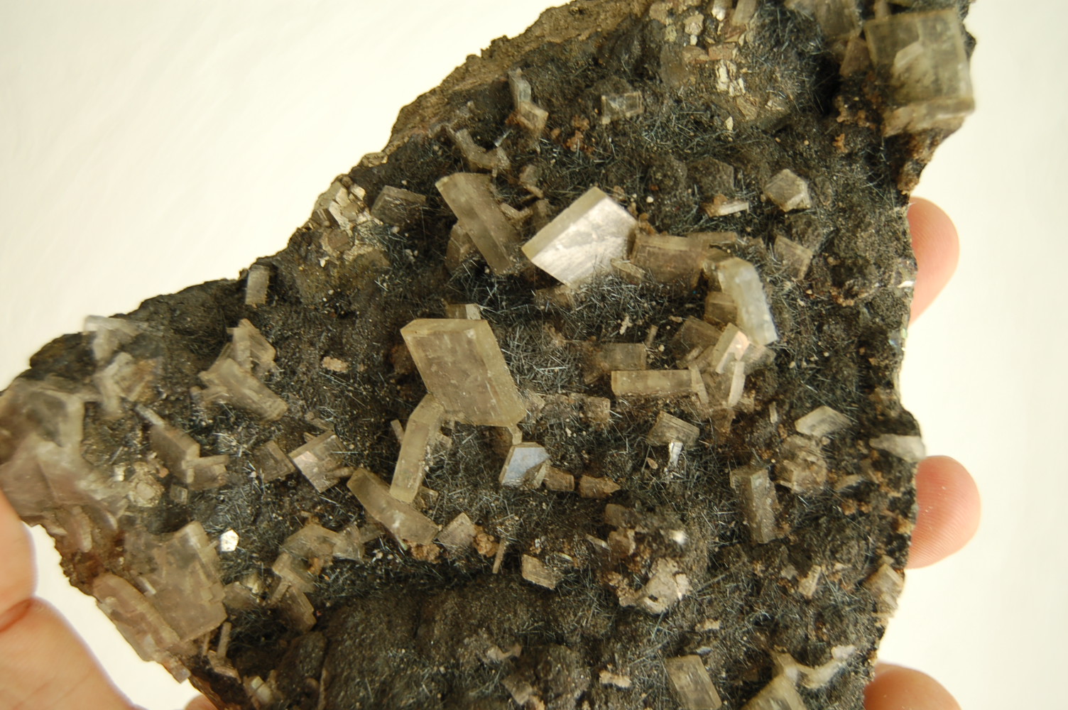

J'ai un échantillon de barytine associé un minéral que je ne connais pas. Pourriez-vous me donner vos avis?
Pour info l'échantillon (ancien) vient du Pérou mais il pourrait être bolivien (si quelqu'un peut confirmer)
Merci pour votre aide
La photo a été prise à la va vite, je fais mieux dès que possible...

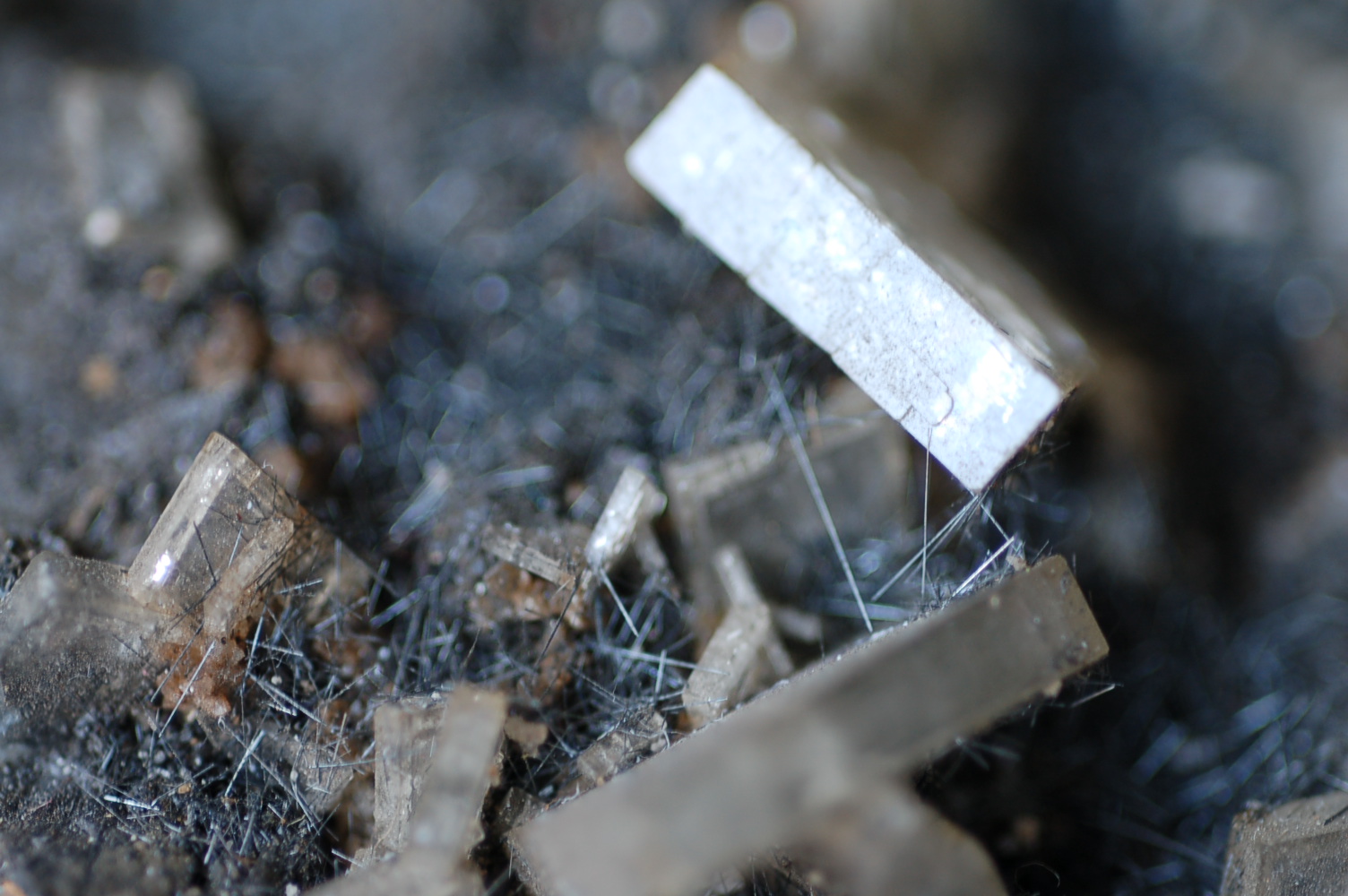

C'est vrai que ce n'est pas évident sur ta photo. Mais ces cristaux aciculaires pourraient bien être de la JAMESONITE. :gratte-tete:
La couleur est noire ?
Tu peux essayer de zoomer sur eux ?
deja verifie que ce mineral n'est pas soluble dans l'eau (ca eliminera d'emblée un bon paquet de mineraux fibreux)
sinon ca m'evoque:
actinote (actinolite), amiante (abeste), ferro-actinolite, tremolite (et sa variete byssolite), ainsi que jamesonite, voir boulangerite...faut pas oublier que la couleur naturelle de ce mineral fibreux a pu etre alterée, de plus ta photo n'exprime pas bien la couleur de ces fibres (un gros plan bien net serait le bien venu)
les quatres premiers sont insolubles dans les acides, ont une trace blanche a verdatre, et une dureté de 5 a 6, et un eclat vitreux, soyeux, feutré
les deux derniers sont solubles dans HCl chaud, on une trace grise a noire, et une dureté de 2,5, et surtout un eclat metallique!
ah et j'oubliait serpentine et chrysotile qui ont tous deux une dureté de 3 a 4, une trace blanche a grise et peuvent se presenter en fibres
la serpentine est soluble dans HCl et H2SO4 et a un eclat gras a mat; le chrysotile est soluble dans HCl (en laissant un squelette fibreux de SiO2 lorsqu''il s'agit de chrysotile compact) et a un eclat soyeux
donc finalement je pense qu'une des premieres choses a preciser, c'est si l'eclat de ces fibres est oui ou non metallique! (c'est ce qu'on dirai d'apres ta photo, mais je n'en jurerai pas avant d'avoir vu un gros plan)

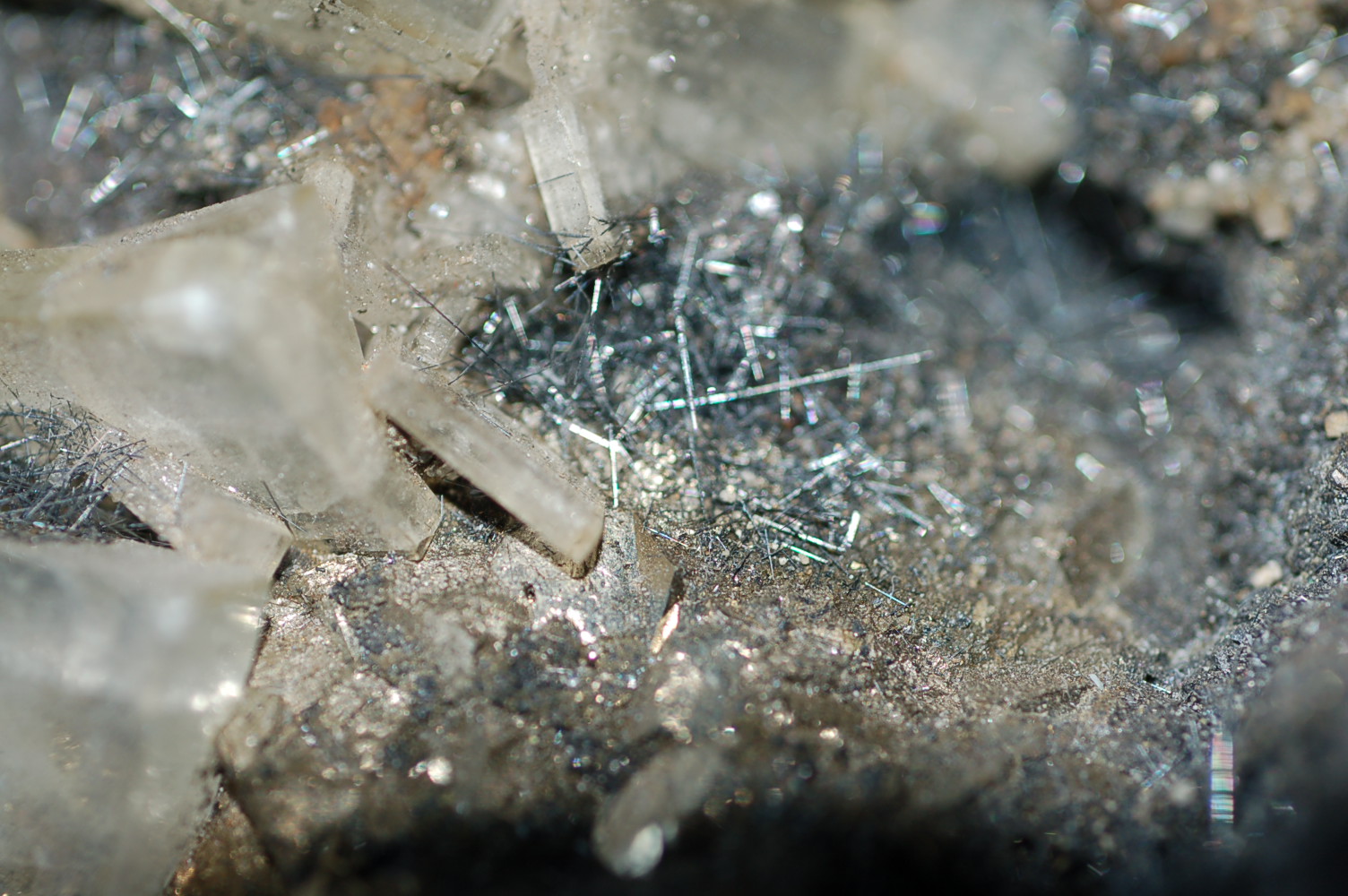

Magnifiques photos ! :siffler:

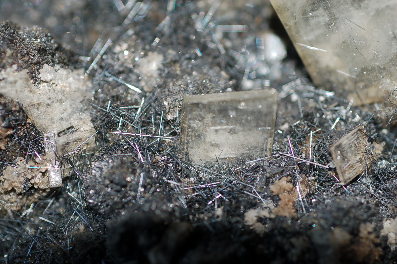

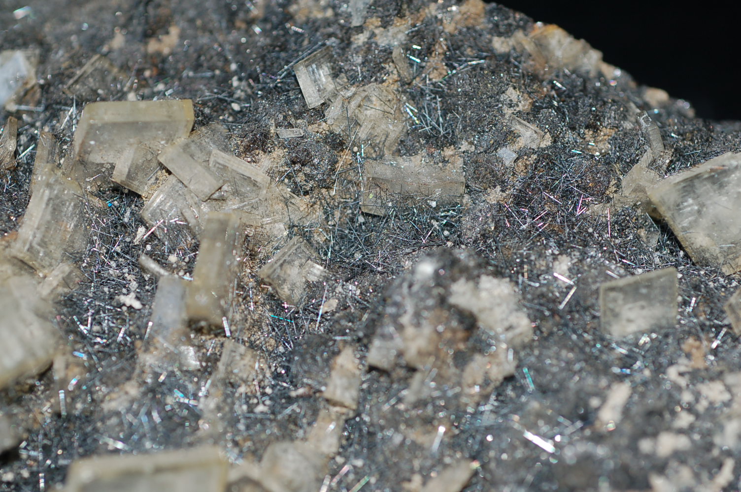

Je confirme : JAMESONITE...à cause d'une certaine irisation...c'est vrai qu'on peut la confondre avec la BOULANGERITE.
